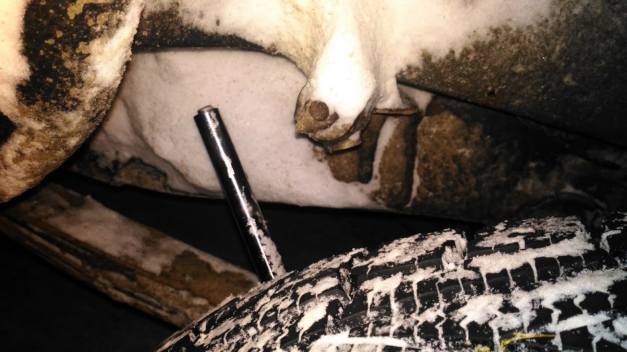

ага я то же его начитался, и повелся на рекламу...
задний амортизатор
это случилось на ровном месте ехал домой с работы. чувствую зад машины подкидывает, приехал домой а оказалось вот оно чё.

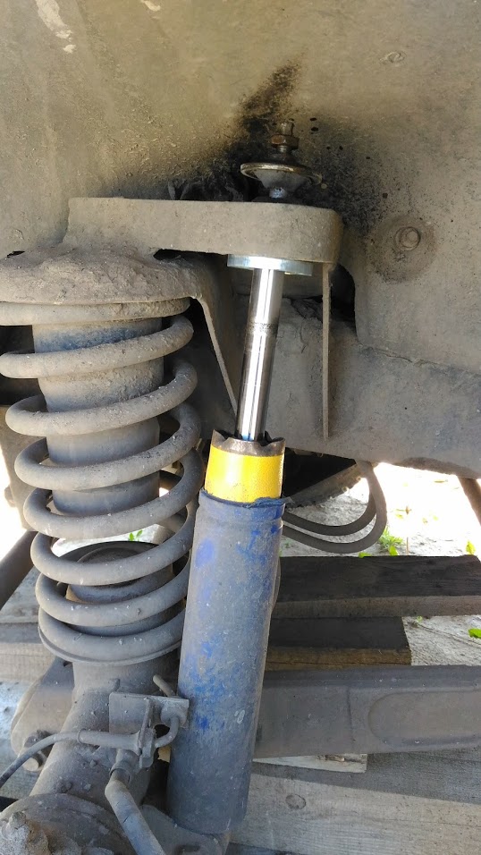

Или передние амортизаторы:
это говно с ним случилось из-за уродской резьбы на верхнем штоке, да и сам шток сделан из пластилина. резьбу не получилось восстановить, пришлось отрезать их говно резьбу, и приваривать резьбу от болта.
п.с. РИФ вроде норм. можно посмотред редбтр

задний амортизатор
Да, действительно - печаль, штоки на доставшихся Вам - реально пластилиновые...
В теме соответствующей, или на уазбуке - отпишись, интересно, что производитель скажет.

Сообщение vinnipux1982 » Чт июн 28, 2018 19:38
Tomcat писал(а):
Ср июн 27, 2018 19:31
нет веры более им.
а какой смысл? ещё раз ставить это на свою машину не буду.

Сообщение Tomcat » Чт июн 28, 2018 21:39
Смысл в том, что это - обыкновенный брак, масса народу ездит на них без каких-либо проблем.
Заменил бы производитель на новые, скорее всего.

Сообщение vinnipux1982 » Пт июн 29, 2018 03:05
спасибо за совет, если бы раньше знал, так и сделал. может действительно брак попался...
а так поставил взамен амортизаторы РИФ усиленные и что-то менять пока нет желания.

Сообщение vlad178 » Вт июл 24, 2018 07:20
vinnipux1982, ну хорошо . Поплевался на русам. А кто мешает с производителем списаться/ созвониться по этим проблемам? Компания дорожит репутацией . Вряд ли он ( компания русам ) , такого говнокидателя послала подальше и не заменила свою продукцию .
Штоки из пластилина ну никак не сделать . Поверь мне.

Сообщение vlad178 » Вт июл 24, 2018 09:20
vinnipux1982, форумов много. И читать их времени не хватает.
По порядку :
- шток , это брак . Производитель штоков сменён в прошлом году , после таких случаев.
- напишите через сайт почту об этом . Проблем с заменой не будет . Плюс что нибудь прудумают для компенсации ..
- тулупов первый комплект ( а он ещё был не совсем «совершенен») укатал за 27000 км. Но его режим - крайне агрессивный и напряженный .
- по хамству : вот так кидаться словами , в сторону русского коллектива , я бы не советовал. Ваш амортизатори делали свыше 40 человек на мануфактуре русам. И «херова туча» народа по всей стране и за границей . Имейте уважение к труду людей .
В машиностроение , в общем ее виде, принято считать коэффициент качества 95%. Русам , по внутренней статистики , имеет не более 0,5%. С готовых изделий

Сообщение vinnipux1982 » Вт июл 24, 2018 09:32
По порядку :
Кактотак
Да, уже купил другие амортизаторы.
Но, вышлю им фотки передних амортизаторов, а именно штока с резьбой, может доработают узел.

Сообщение CHENG03 » Сб июл 28, 2018 22:15
Всем доброго времени,хочу услышать мнение по поводу предних Амортизаторов РИФ лифт +50 .
Думаю установить вместо моих Iromman которые умерли. Меня смущает резиновый пыльник на этих РИФах, насколько он прочный и после какой по счету мойки его прийдеться выкинуть или менять, ни разу не пользовался такими. Обыкновенные без пыльников отмываються без проблем от плавневой грязи как эти себя поведут?
Может где то уже обсуждался этот вопрос ,у меня очень слабый интернет особенно не покопаешься. Буду блогодарен за толковый отзыв.

Сообщение Wanded » Ср авг 29, 2018 17:48
на счет рифа не скажу а аналогичный пыльник на Rancho держат ужу 2,5 года отлично
