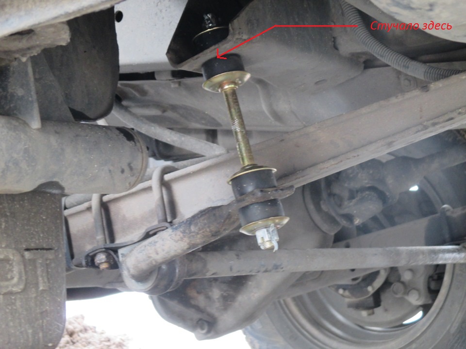

Стучала стойка стабилизатора ,ее закусывало в кронштейне ,потом отверстие подразбило и стуки ушли .

Выкинуть её нафиг вместе со стабилизатором и стучать не чего будет там! Задний,если стоит, туда же, выкинуть в смысле.
