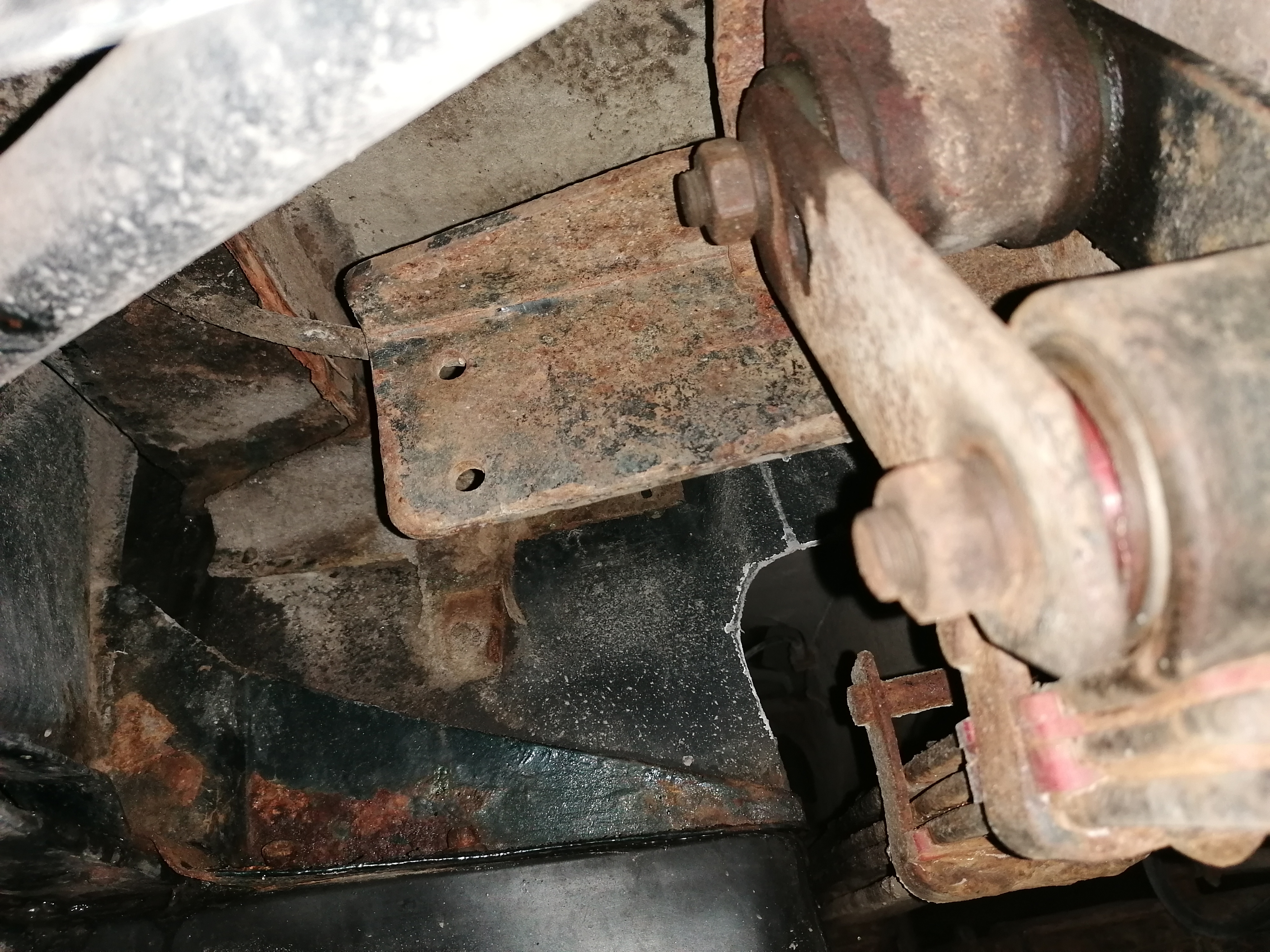

Рессоры. Их ремонт и фото.
Народ, подскажите, как можно снять передний конец рессоры? И есть ли какие-то способы безавтогенного снятия переднего уха?
Пикап, 2009. 125 тык, 4 листа. Не смог заменить рессоры, т.к. не смог снять передний сайлент. Пока добавил второй подкоренной со срезанным ухом третьим сверху, или пятым в общем счете листом в старую рессору.
Пытался снять монтажкой - показалось, что могу порвать сайлентблок и оставить прикипевшую втулку на пальце с частью резины, решил пока оставить как было.
Может сорвать лист с сайлентблока ломиком, упираясь в раму, а потом зачистить прикипевшую втулку небольшой болгаркой(120 мм)?
А может ось крепления переднего конца рессоры поменять? он там болтом к раме прикручен.
Кто как делал, поделитесь опытом.

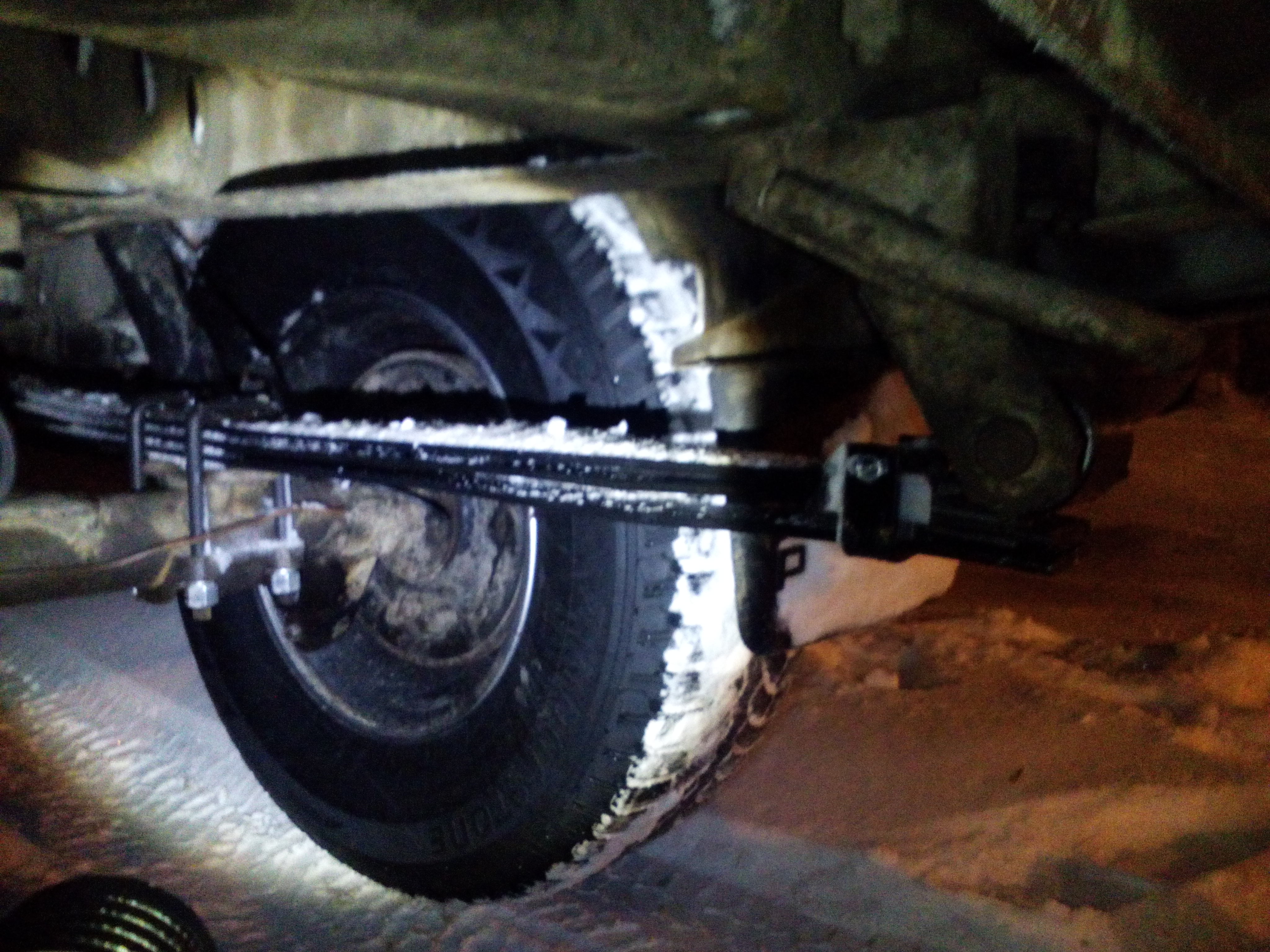

Поменяли-таки рессоры, на обеих закисло по одному сайлентблоку, на одной передний, на второй сзади в стремянке. Выжигали резину горелкой, вырывали ухо рессоры монтажкой, срезали остатки резины со втулки, потом обстукивали втулку, чтобы сорвать её.
Поставили две пятилистовые рессоры. Колёса не снимали, поднимали домкратом за раму. Мост уползал назад, подтягивали вперед на место ручной лебёдкой, зацепленной за мост и за выступ на раме в районе коробки. Лебёдка сильно облегчила жизнь.
Рессоры поменяли уже как месяц! как машинка ведёт себя на пяти листах? Тоже собираюсь провести подобную замену потому и интересуюсь.
п.с двигаюсь в основном порожняком, ни разу не ездил полностью гружёный!

Вобшем процедура ещё та в одного снимать прикипевшую спереди 12ти летнюю 3-х листовую рессору. Вход шло всё: лом, кувалда, увесистый молоток, перфоратор и болгарка. Промачивать пробовал и уксусом, и керосином с АТФкой, и ВДшкой, как потом выяснилось нихрена не пропиталось.
Короче разобрал рессору прям на машине, снял 2 нижних листа, а тот лист поломанный разрезал болгаркой сантиметров на 30-40 от передка, чего я с ним только не делал и обстукивал и в щель у салентблока отвёртки забивал, чтоб хоть немного расклинить и перфоратором тоже, но всё ж повернул его на 90 градусов, обстучал с одной стороны держа кувалду с другой ударяя молотком чуть больше килограмма, после этой процедуры стал сбиваться с помощью кувалды. Дальше разрезал наружную втулку салента, лучше резать в двух местах паралельно, потом срезал резинку ножом, обстучал с помощью кувалды и молотка с двух рук внутреннюю втулку салента, тоже с трудом слезла. Всё. Ура! Дальше куплю новый лист, дальше не проблема, сделаю. Благодарю за советы.

Ребяты. а просветите меня старого для чего этот кронштейн с заду рессоры. какую он выполняет функцию.

Это не заводской кронштейн. Возможно, он был поставлен для крепления силового бампера.

Может вы и правы. но машину брал в 2014 году у человека который вряд ли что то будет конструировать.

Не это всё таки с завода.гуглил,ютубил. только не знаю как выложить сюда.попадается этот кронштейн. есть в уазбуке.есть в ютубе правда он там типа мажет маслом концы рессор.но кронштейн просматривается.
