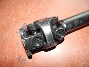

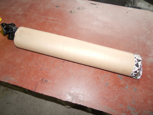

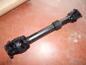

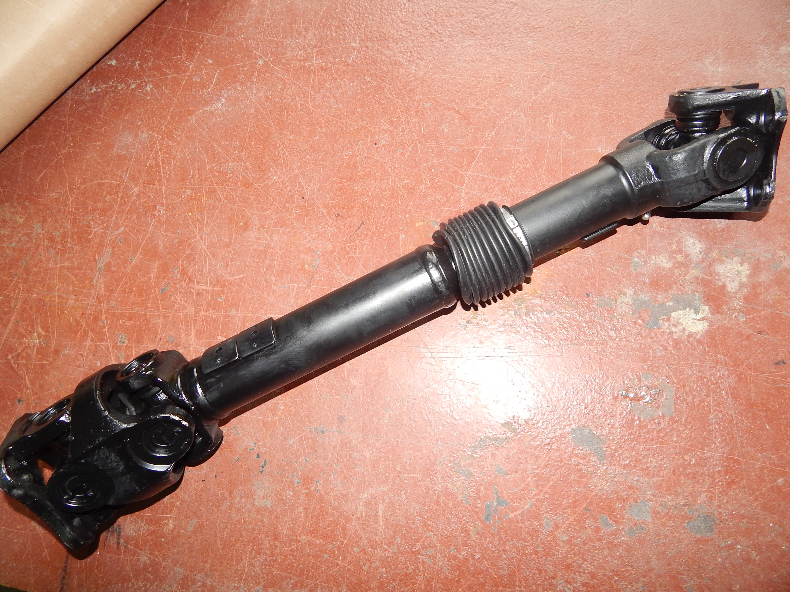

Сообщение sinsei73 » Ср окт 11, 2017 10:47
Вчера получил его в тк, только брал его во внедорожнике73, - http://vnedorozhnik73.ru/katalog/valy-k ... etail.html
С виду сделан грамотного хоть и Китай, с пустя время и утсановки будут первые впечатления.
Фото прикладываю.

Сообщение sinsei73 » Чт окт 19, 2017 13:15
Установил в выходные, пропали все мои болячки, разницы теперь вообще не ошуюю с подключенным полным или нет, вообщем кардан зачет.
Отправлено спустя 26 минут 8 секунд:
Под механическую раздатку.

Сообщение sinsei73 » Чт окт 26, 2017 12:42
Литф подвески 60 мм, литф кзова 50 мм, бес проблем встал, не пришлось даже проставку ставить (она была у меня от старого кардана)

Сообщение Эксгуматор » Сб сен 08, 2018 18:18
Ставил себе такой задний,проездил месяц и вернул производителю.Люфт в шлицевой,люфт в игольчатом подшипнике двойной крестовины.Имхо фуфло полнейшее.Сделан красиво,это да.
В общем не рекомендую.
