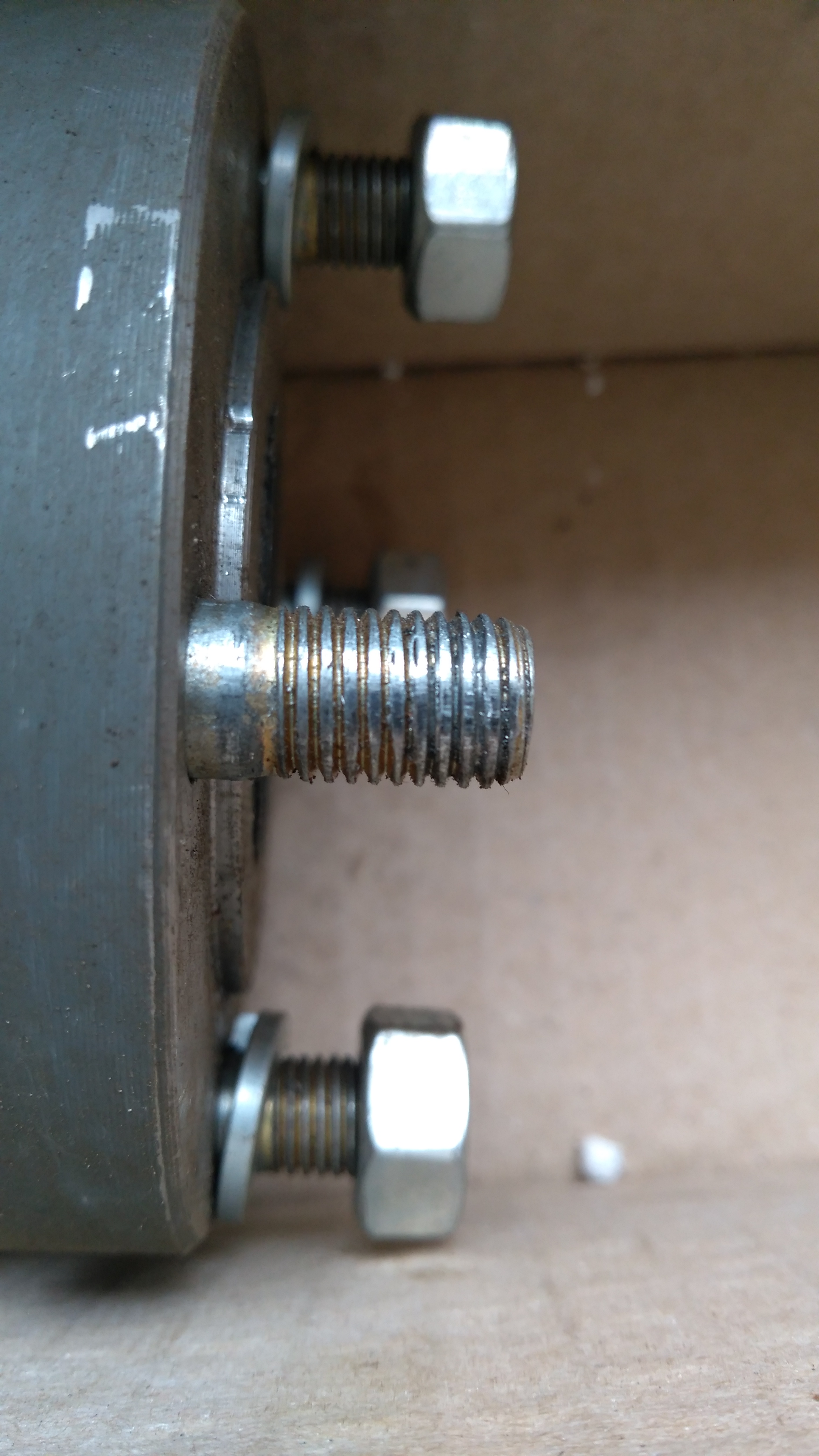

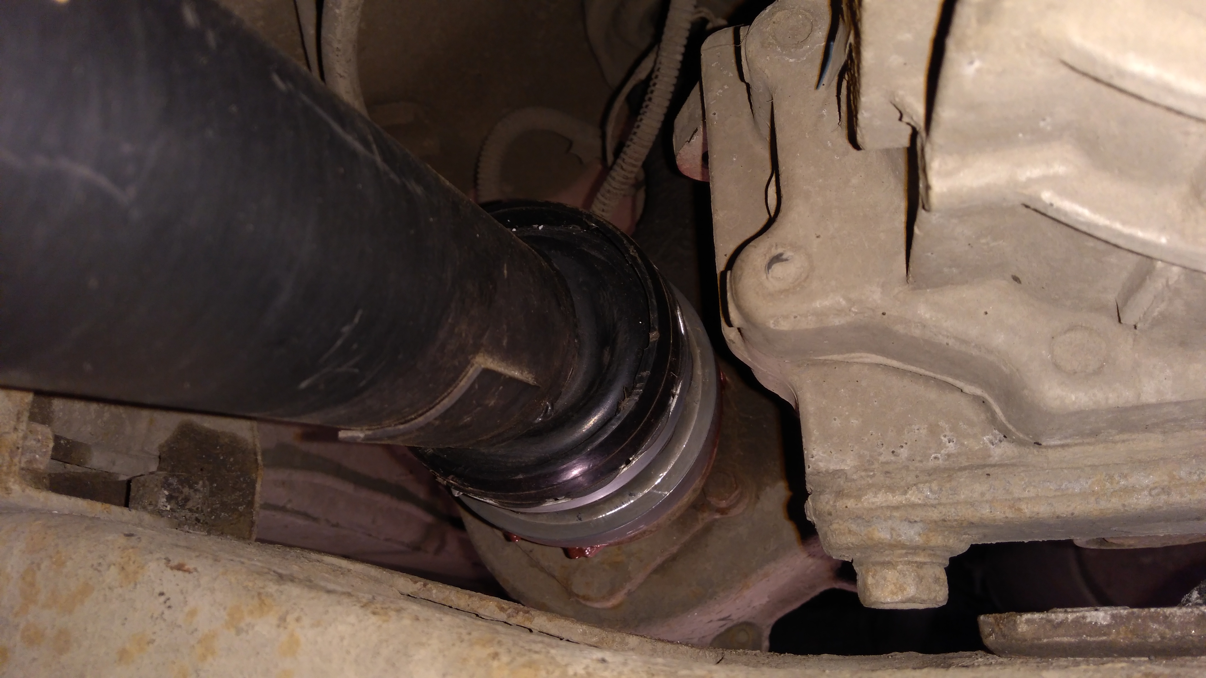

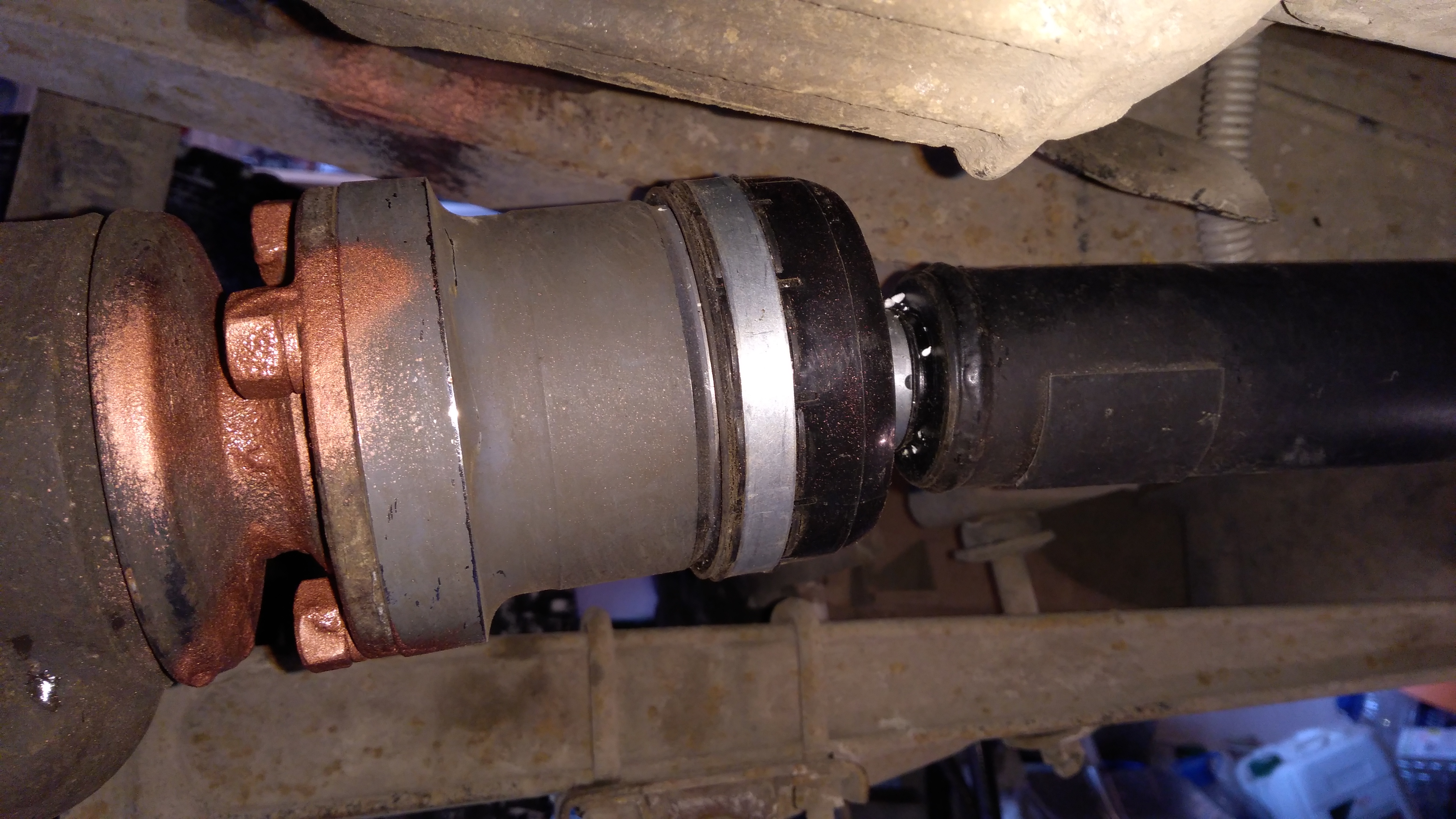

Сообщение Tigroezh » Пн мар 26, 2018 08:50
вот так поставил
решил добавить фото резьбы шпильки

Сообщение MANONa » Пн мар 26, 2018 09:09
Ага! Значит, длинным ШРУСом к мосту! А что за краска там разбрызгана на гайках?
Продолжаем жечь! (инквизиция)
Tigroezh
Сообщений: 1529
Откуда: Рязань
Кардан на ШРУСах
Сообщение Tigroezh » Пн мар 26, 2018 09:40
надо прикладывать, т.к. я читал, что каждый УАЗ индивидуален, то советую сначала приложить и посмотреть визуально.
Это медная смазка, помечал какую гайку я протянул, т.к. приходилось опускать колесо с домкрата
