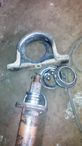

Вылезло внезапно, благо за 20 метров до парковки. Вибрация, скрип. Скинул кардан, подвесной проворачивается на нём туго и с резиновым скрипом. Подозреваю сухой с завода подшипник. Резинка вроде целая на вид. Завтра буду разбирать и глядеть что и как. Кстати, как лучше менять? В сборе или подшипник только?

Не оказался. Разрушение подшипника. Снятие резинки открыло верхний и нижний обод в отдельности и шарики. Намёка на наличие там когда либо смазки вообще нет.

Астроном писал(а):Ниче не понял, ты наверное хотел сказать снял пыльник подшипника, он (подшипник) оказался без сепаратора.
Сепаратор вывалился в виде трухи вместе с шариками. А кердык случился внезапно, до этого даже признаков не подавал. Полтора месяца назад вывешивал, крутил, слушал, ровно было.

Я в понедельник по этому вопросу на СТО поеду. Если до понедельника ответа не найду, думаю просто в магазине оба подшипника куплю, а потом не нужный обратно сдам, чтоб время не терять и не кататься из сервиса по магазинам ))
На просторах Драйв2 нашел такую запись:
На Патриоты ставилось два разных подшипника:
1. На старых Патриотах подшипник 6307, размер 80*35*21, аналог 307.
2. На новых Патриотах (вероятно с новой панелью), но с механической РК подшипник 62208 2RS, размер 80*40*23, аналог 180508
Может кто подтвердить или опровергнуть это?

Сейчас делал запрос по VIN на parts.uaz.ru.
У меня машина 12 года, с обновлённой торпедой. Прислали номер 315300220407695.
Никакой информации по внутреннему диаметру подшипника по этому номеру не нашёл. Вообще редкий какой-то
номер.
В магазинах везде продаётся 3153002204076 с указанием d=35

Патриот август 2011 г. в. подшипник 6307. Признаки умирая волнообразный не сильный гул на большой скорости. Шум на холодную начался в районе 30т.км пробега, заменил, вместо смазки грязь.
с УАЗ 31512 на PATRIOT август 2011

Короче, машина 2011 года, панель дорестайлинг. Подшипник с отверстием 35мм. С трудом выбилась крестовина, поэтому была немного изуродована и пришлось бежать в магазин за новой. Так что следует иметь ввиду и на всякий случай запасаться сразу новой крестовиной.

Купите струбцину и не надо будет ничего выбивать.
