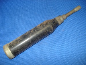

Тесть подогнал такой вот шприц изготовления СССР ,щприцуются крестовины и не только без проблем на Патриоте.
