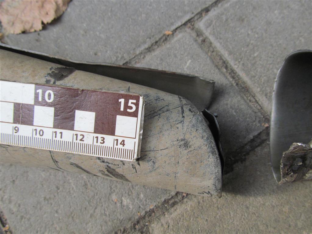

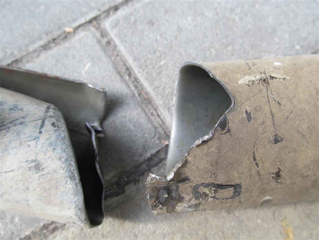

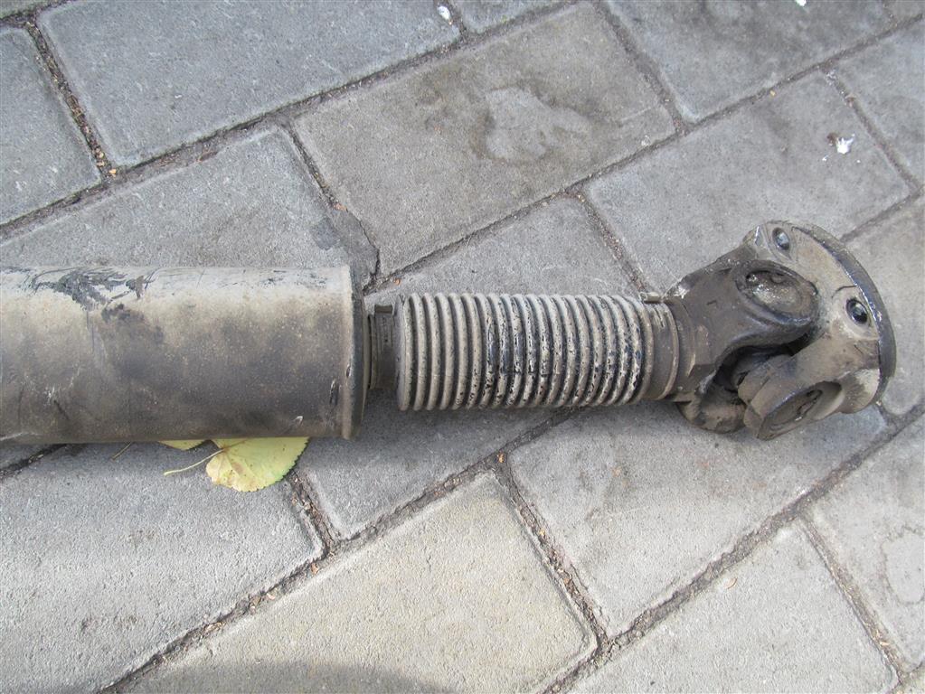

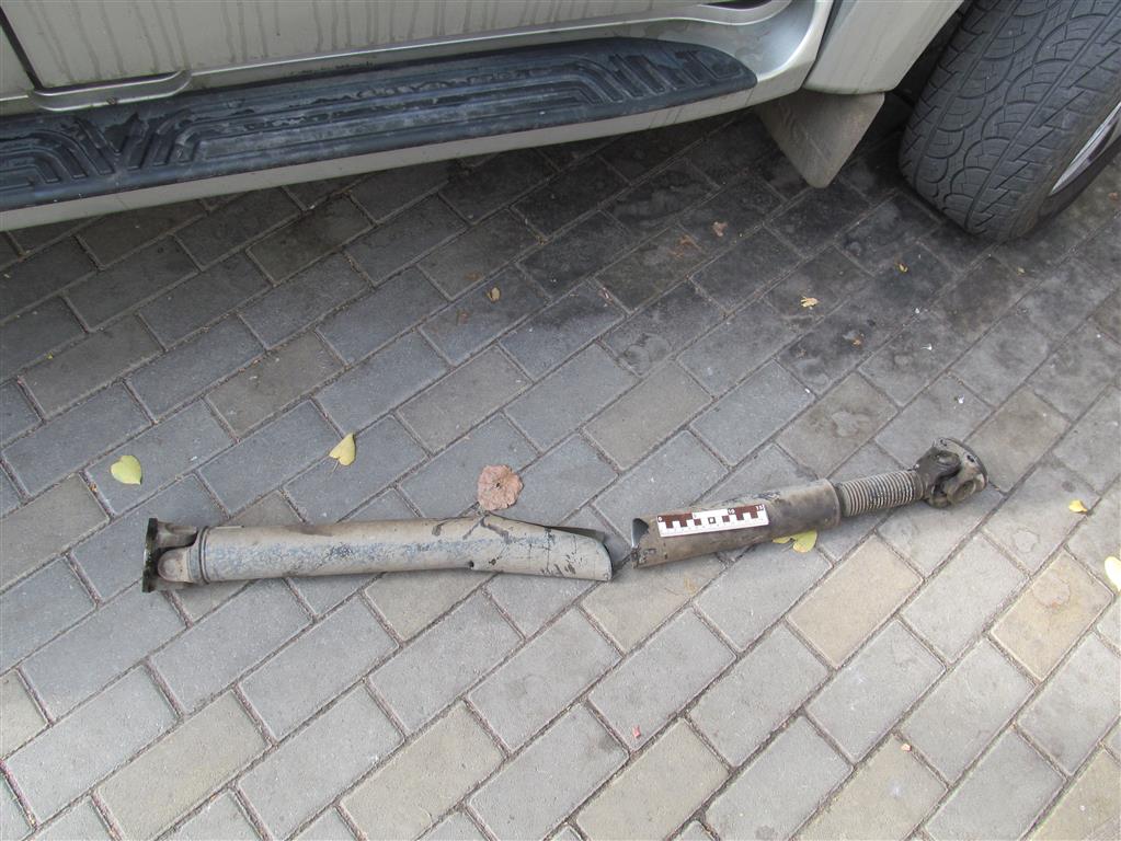

Доброго Всем времени суток!
В продолжении темы «Нужен ли УАЗу качественный карданный вал», да нужен!!!!
Представляю фото кардана УАЗа Патриота (2015 года выпуска, бензин, общий пробег 33000 км, используется авто только в режиме город – дача).
Как это произошло – элементарно, стою на светофоре, трогаюсь 1 передача раз и все!
Для справки – трогался без «фанатизма»! (возраст не позволяет).
При осмотре меня смутила толщина стенки трубы кардана (не маловато -ли 2 мм).
При эксплуатации авто каких либо ударов или воздействий на кардан не было.
Думаю, что причина в заводском браке ( может микротрещина).
Осмотр крестовин ничего не дал – претензий к ним нет.
Данная информация для Всех информативная, может кто и сталкивался с такой проблемой.

GEP писал(а): Доброго Всем времени суток!
У самих на трех УАЗиках проблемы с вибрацией карданных валов, особенно передних. И сами ждем, не дождемся. Дело двигается очень медленно. Всего надо много и всё очень дорого. :angry-banghead:
осм 005 (Medium).JPGосм 001 (Medium).JPGосм 002 (Medium).JPGосм 003 (Medium).JPGосм 004 (Medium).JPG
Так че хотеть, это ж кардан от нивы, со всеми вытекающими по нагрузке, трубу надо как у газели ставить раз убрали промопору
