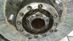

Требуется помощь коллективного разума.
Исходные данные: лопнула гайка полуоси, что отвечает за регулировку ступичного подшипника. Дело было в пути, на трассе.Сначала грешил на разбалансировку, ну пока разобрались в чем дело, в месте затяжки, соответственно, резьба испорчена. При установки новой гайки зафиксировать и отрегулировать подшипник не удается, гайка проворачивается.
Вопрос: можно-ли и как восстановить резьбу?
Или я "прилип" на замену картера заднего моста?

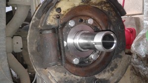

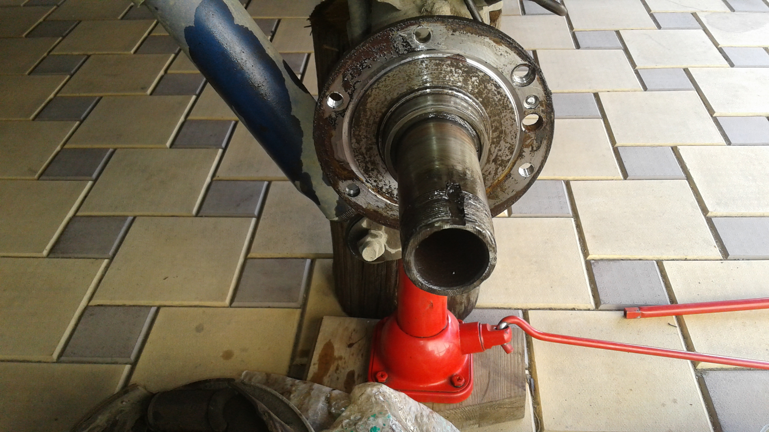

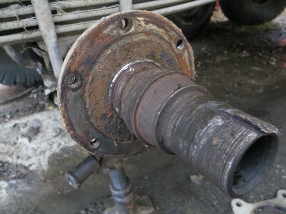

Ангарч@нин, не бойся, разбирай потихоньку весь узел до этого состояния:
А дальше, как в описании по ссылке с ДРАЙВА.

Да разбирал уже, собрал обратно, одел колесо. Боязно на праздники на домкрате машину оставлять. Сейчас магазины запчастей закрыты уже, все мандаринами тарятся :D
Ну и вылет на толщину цапфы с ремонтируемой стороны увеличится, уменьшится зацепление полуоси в мосту. После НГ займусь.

В что-то и дело, что отрегулировать подшипники ступицы не представляется возможным. Гайка поворачивается и болтается на резьбе, не дает подтянуть. А приварить так- будет болтаться колесо и сварка не долго продержится. Сейчас все выглядит так:
Вирус полного привода из организма не выводится!
Патриот 2010,золотой лист, LTD.
Сообщений: 15431
" Поело" резьбу на оси заднего моста. Решение?
Сообщение luchsergey » Пт дек 30, 2016 18:43
1.ну там подвернуть фольги,фума,поджать а потом третью гайку на металл приложить и прихватить все.
2. домкратиком от стены через кусок трубы или ключ ступичный ласково поджать гайку ,проверить как ступица крутится и прихватить гайку.
3.....
второй вариант мне видится реалистичным конкретно.

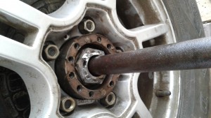

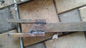

Отчитываюсь по ремонту:
по совету Сергея домкратом при помощи изготовленной вилки поджали колесо и отрегулировали ступичные подшипники.И наглухо заверили гайку:
Вилка из квадратной трубы
Думаю, что пока не кончатся подшипники этого хватит. По крайней мере, на время для приобретения запчастей для более радикального ремонта с заменой цапфы.
Всем большое спасибо! Коллективный разум это сила!

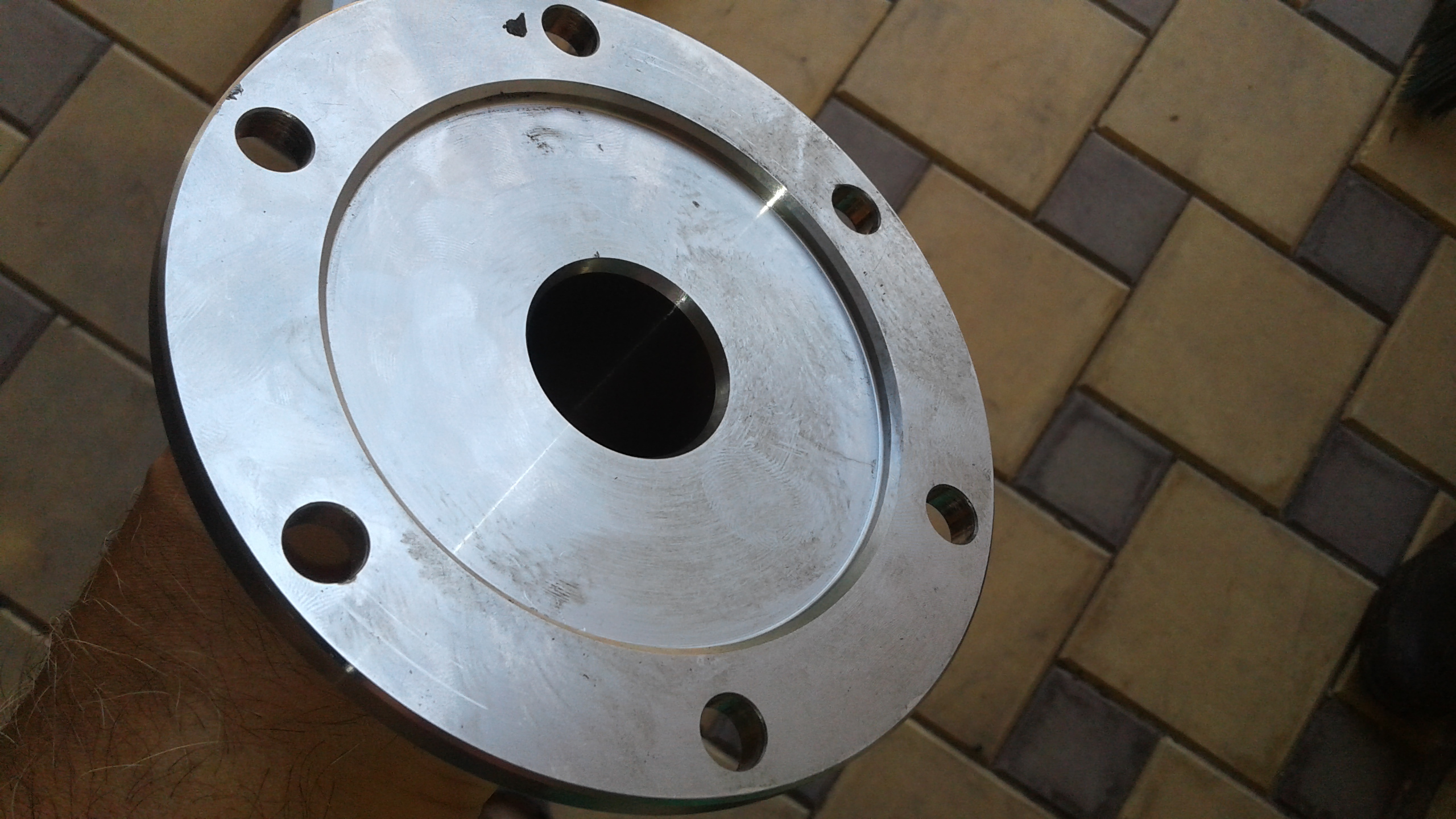

Вот такой вариант стоит рассмотреть http://www.izh-techno.ru/system/images/ ... 1481804587
Отправлено спустя 51 секунду:
Иж техно начал их изготавливать
Сообщений: 2694
Благодарил (а): 185 раз
Сообщение Константин 57 » Сб янв 07, 2017 22:15
kusss писал(а):
Наконец-то!
Некоторое смущение вызывают винтики, не открутились бы.
Кстати, ранее приходилось иметь дело со ступицами тракторных телег, так вот, там что-то типа этого, только на основной гайке штифт, на который садится шайба любым подходящим отверстием, и всё это поджимается контргайкой.
VladislaV
Сообщений: 1394
Откуда: Тверь
Благодарил (а): 93 раза
Поблагодарили: 19 раз
Сообщение VladislaV » Сб янв 07, 2017 22:56
Вот еще что есть, но для тех, у кого хотя бы остатки резьбы сохранились. У меня стесаны вершинки под контргайкой, под основной все в порядке, думал вот эти гайки попробовать, жалко по одной не продают.
http://m.bazashop.ru/product_2629532.html
Ххххх
И вот, Иж-техно стал протачивать цапфы для установки на задний мост, все просто. Но колея с ремонтируемой стороны расширяется на 10мм. Инструкция по ссылке.
http://www.izh-techno.ru/series/remontnaya-tsapfa
Отправлено спустя 32 минуты 56 секунд:
kusss писал(а): Вот такой вариант стоит рассмотреть http://www.izh-techno.ru/system/images/ ... 1481804587
Непонятно, зачем в комплекте идут две гайки?
Отправлено спустя 17 минут 48 секунд:
Ага, разобрался, это комплект на мост, всего 1000р, дилер есть в нашем городе, надо зайти.

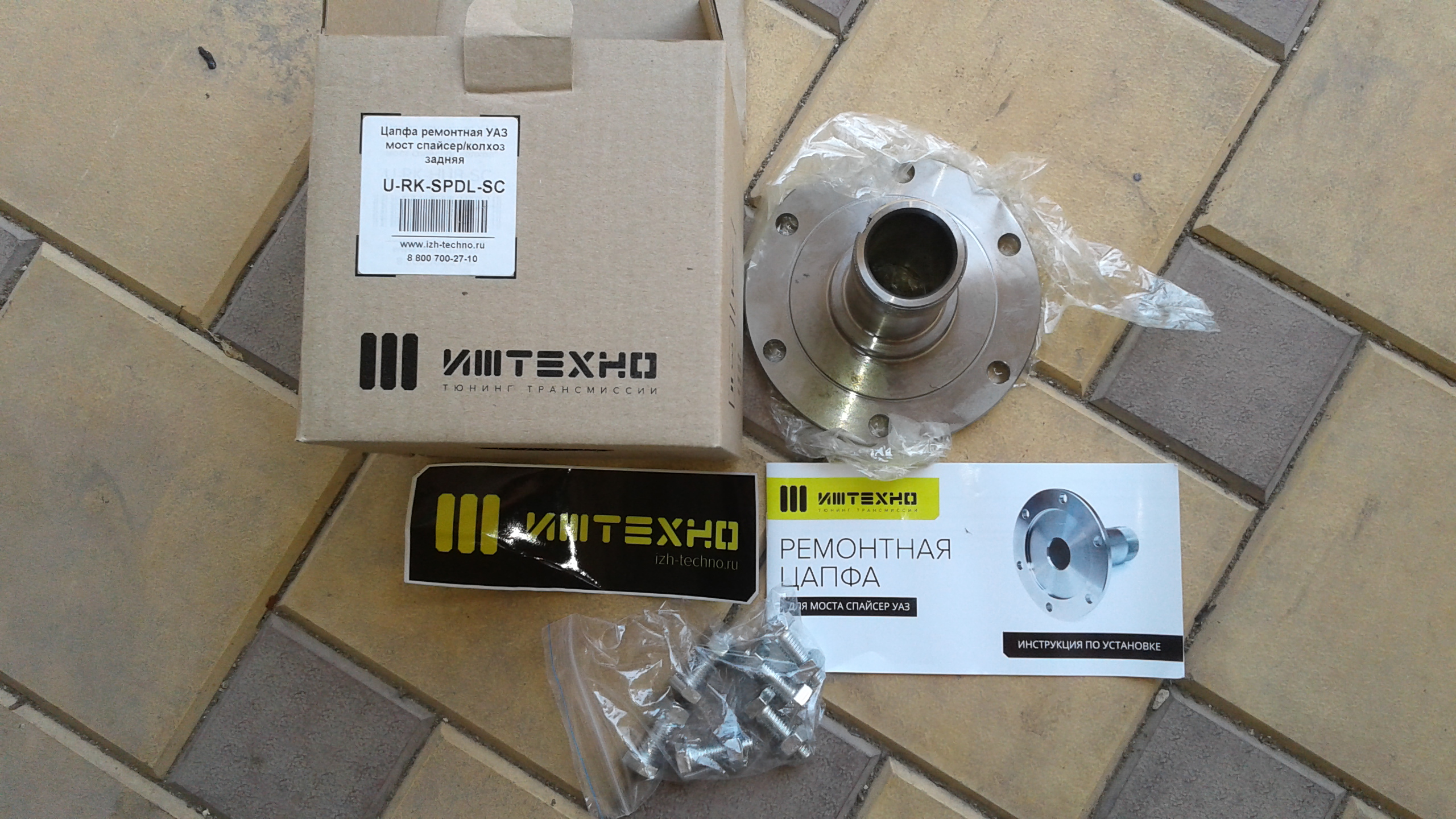

Завершение ремонта.

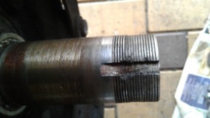

На днях появились признаки кончины ступичных подшипников на заваренной зимой оси. Все запчасти были приобретены загодя, еще в январе, в том числе и ремонтная цапфа от ИЖ Техно:
В комплекте набор крепежа, инструкция по установке и наклейка для фанатов марки. Сама цапфа была завернута в пленку.
Вскрытие показало, что сварка держится впервозданном виде:

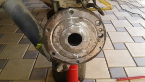

Срезаем сварку и демонтируем все. Потом отрезаем ненужное:
Начинаем собирать обратно, не забыв про герметик.
Длинны болтов из компекта цапфы хватило, чтобы с обратной стороны навернуть гайки с гроверами. "Родные" болты закручивались туго, эти вошли от руки.
По ремонтной цапфе два замечания:
1. Стандартные ступичные гайки лишь на полтора оборота завинчивались на резьбу. Без похода к токарю не обошлось.
2. Отсутствовало отверстие под датчик абс. Пришлось сверлить.
В остальном дальнейшая эксплуатация покажет.
Собираем все обратно с новыми ступичными подшипниками, прокачиваем тормоза и наслаждаемся движением. Вуаля.
