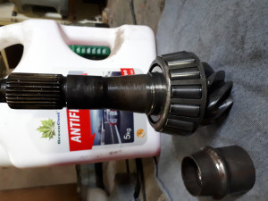

Залез вчера в редуктор заднего моста поглядеть, чего у меня там адски гудит. Ведущая шестерня лишилась минимум одного зуба, каверны на ней. Выгреб осколки из картера, поставил крышку на место, залил масло и поехал дальше. Тысяч 10 км назад, была течь из сальника заднего моста, когда снял кардан обнаружил, что гайка раскернилась, скорее всего это пару и убило. По теплу шум был не сильный, но когда пришли холода мост начал выть. Сейчас только до него добрался и посмотрел чего внутри.

Yurgen_T писал(а): Выгреб осколки из картера, поставил крышку на место, залил масло и поехал дальше. .

нет, не лучшее - вынужденное решение. Новая пара и подшипники лежат и ждут установки. В замене пары, напрягает отсутствие регулировочных колец в продаже, насколько машина может остаться обездвиженной - неизвестно.

Yurgen_T писал(а): нет, не лучшее - вынужденное решение. Новая пара и подшипники лежат и ждут установки. В замене пары, напрягает отсутствие регулировочных колец в продаже, насколько машина может остаться обездвиженной - неизвестно.
Я отдал токарю а тот после того как колец нарезал отдал шлифовщику и сделал мне по 2 кольца каждого размера за 1000р а в магазине одно кольцо стоит 200р, может стоит поступить так же?

Вариант. Спасибо, Zmei. А сталь какую надо? Одно кольцо все равно надо найти и купить. Надо же чего то токарю отдать. Вот если бы на мосту сразу писали расстояние от центра дифференциала до постели подшипника ведущей шестерни, было бы проще.

Yurgen_T писал(а): Вариант. Спасибо, Zmei. А сталь какую надо? Одно кольцо все равно надо найти и купить. Надо же чего то токарю отдать. Вот если бы на мосту сразу писали расстояние от центра дифференциала до постели подшипника ведущей шестерни, было бы проще.
Да честно говоря не помню какая сталь, делали из толстостенной трубы, думаю там не принципиально, они всё равно идут как прокладка под обойму

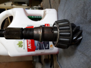

ruslan59 писал(а): Поменял наружный подшипник хвостовика з/м ,появился непонятный шум и мелкая вибрация ,внутренний подшипник был более менее ,при повторной разборке оказалось пружинка сальника попала под маслоотражательную шайбу и фланец видимо встал с перекосом ,заменил подшипники хвостовика собрал(распорная втулка сальник гайка прикаждой сборке новая) ,все устраивает пропала вибрация ,но появился неприятный вой при 45-55 особенно при снижении скорости , температура картера поле 80км при скорости около 100 км/ч 60 -70гр что делать куда дальше копать? ||0 :smile390: гул стал раздражать :diablo: ,завтра буду в третий раз потрошить мост ,стоит прямой кардан пробег 77000 тыс ,износа г/п нет вода не попадала масло всегда заливал кастрол 75-140.
В поисках гула скидывал раздатку поменял подшипники гул не пропал,сегодня снял дифференциал шум пропал ,поставил дифф шума нет подсоединил полуось гула нет ,при подсоединении второй полуоси появился гул ,большой люфт в диффе,много мелкой стружки в масле при пробеге в 1000 км , пятно контакта в норме подшипники диффа с виду тоже нормальные думаю дифференциалу пришел конец

ruslan59 писал(а):оисках гула скидывал раздатку поменял подшипники гул не пропал,сегодня снял дифференциал шум пропал ,поставил дифф шума нет подсоединил полуось гула нет ,при подсоединении второй полуоси появился гул ,большой люфт в диффе,много мелкой стружки в масле при пробеге в 1000 км , пятно контакта в норме подшипники диффа с виду тоже нормальные думаю дифференциалу пришел конец
Может мост гнутый?

Полуоси проверял, что справа, что слева поднимал за одно колесо, так что думаю, оба чулка не могли погнутся ,хотя всякое бывает :? видимо уазик выпрашивает себе либо самоблок или принудилово :oops: :-D Кстати, после ваших советов по сальнику раздатки там сухо хотя масла залито 1 л, а я дурак начитавшись форумов, что течь раздатки не лечится, 4 года с новья так ездил .

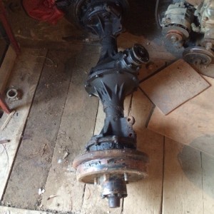

Здравствуйте Товарищи!!!
Помогите кто может с таким вопросом:
Что это за мост такой))??
Может где то есть обозначения,чтобы определиться?
Заранее Благодарю;)

Середина от гражданского моста УАЗа, бортовые от военного. Похоже на "самопал".
Я бы его на минитрактор поставил бы....

Всем патроводам доброго времени суток!!! Что касается заднего моста, особенно распорной втулки между подшипниками хвостовика... дЫк я например после второй замены сальника плюнул, заказал токарю подобную втулку только со стенкой в толщину 4мм и на 1,5 мм короче той которая уже стояла, зазор между подшипниками догонял регулировочными шайбами от хвостовика с редукторного моста, по диаметру один в один, вообщем вернулся к принципу регулировки моста старого образца. мост прошел уже 20 тыров км, пока вроде тьфу тьфу тьфу все зер гуд... А что касается регулировки главной пары и её подшипников, тепловые зазоры в паре и т.п. частично позаимствовал технологию регулировки жигулевского редуктора... Единственная проблема была с подбором основных регулировочных колец (которые большого диаметра под подшипниками) в магазине примерно из 40 штук смог выбрать только два более менее по размеру, так как толщина кольца со всех сторон пляшет. Продавец был ввергнут в шок когда я начал микрометром браковать все попавшие ко мне в руки кольца... Еще один момент, после сборки редуктора в диапазоне 50-70 км/ч появился гул, ослабил подшипник коробки саттелитов той гайкой что с права на два зуба. гул пропал.

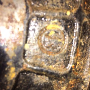

kampot если обратить внимание на маркировку пар, то можно обнаружить следующее... пары которые идут с завода в составе моста, проштампованы печатным штампом( выдавлены символы) а пары идущие в виде запасных частей маркируются электро карандашом...

Помегял подшипники в редукторе маслоотгонную шайбу съело и стружку в подшипник нагнало и загудел. Все вроде сделал как всегда(опыт по москвичу и газели) и пятно на месте но с 50 до 70 подвывает . Будет время еще рах залезу . Пара хреновая на ведомой(планетарке)есть зазубрины на полоскостях зюбьев до меня еще случилось. Но 94 т назад после покупки уже менял все окей было. А теперь вот те нати . Може кто подскажет что бы по меньше тыкать самому. :?

Полез еще раз все проверю . А вот пример газелевской распорной втулки на валу немного проточенным ну до смешного не много. Держит отлично
Отправлено спустя 57 минут 4 секунды:
Зтягивая повторно со старой газелевской втулкой понятно что она многоразовая. Добрая пружинная сталь я так думаю.

Эти сжимаемые распорные втулки - надо выкинуть и забыть про них!!! скорее всего у вас и съело шайбу потому что втулка ослабла ну либо затяжку профукали. Я поставил несжимаемые втулки(чуть меньше длиной для установки регулировочных шайб), и натяг отрегулировал шайбами и затянул с нужным моментом. Втулки сейчас делают хлам!! И накат хвоста легче стал.

Дело в том что у меня не было втулки я ее не поставил когда перебирал первый раз. Но фланец на морковке сидит не плотно и постоянно появлялся люфт(сам противник втулок был ) и приходились часто дотягивать. Потом поставил не сжимаемую с шайбами и может трохи не угадал и за 30т мост загудел нагнало стружки в большой морковкин подшипник. (Скорее всего ее съдало постепенно когда фланец давал люфт) Вскрытие показало стружку из маслоотгонной шабы настругало. Вывод сделал если фланец редуктора садиться свободно то втулка необходима. Ну так как наша дерьмо то нашел выход. И очень понравилось . Череэ неделю разобрал заново перемерил ,шайбы помянял и при повторной затяжке втулка тянулась как в первый раз и за неделю фланец не ослаб люфта не появилось. Втулка нужна только хорошая пружинная . Шайбами то же хорошо но долго подбирать подтачтвать и т.д.

Сечас вроде попал оптимально гула практически нет но зазор тепловой уже не умньшить зубья млрковки глубоко заходят . И еще присадку золекс залил вроде еще лучше становиться . Ну вот как то так
