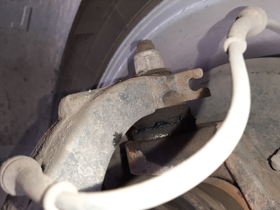

Приветствую !
Перед поездкой в Крым поменял на новые.
Вернулся из Крыма. на круг порядка 4400 тысяч км. Т.е пробег этик "ШКОТ" всего 4600. Еще 200 км набралось дорога от дома от дома до СТО и так по району.
Подскажите это нормальное состояние ?
Поднял на домкрате машину, покачал колесо, люфта нет.
В Сервис конечно записался. Но там все загружено, попаду только через неделю аж 23 го.
На это обратил внимание еще в Крыму. Но так-как это были выходные и город курортный то там попросту ни кто не работал, а если такие и попадались то обслуживали только иномарки. Однако до дома 2000 верст доехал нормально.
кабель датчик закрепил обратно в проушину.
