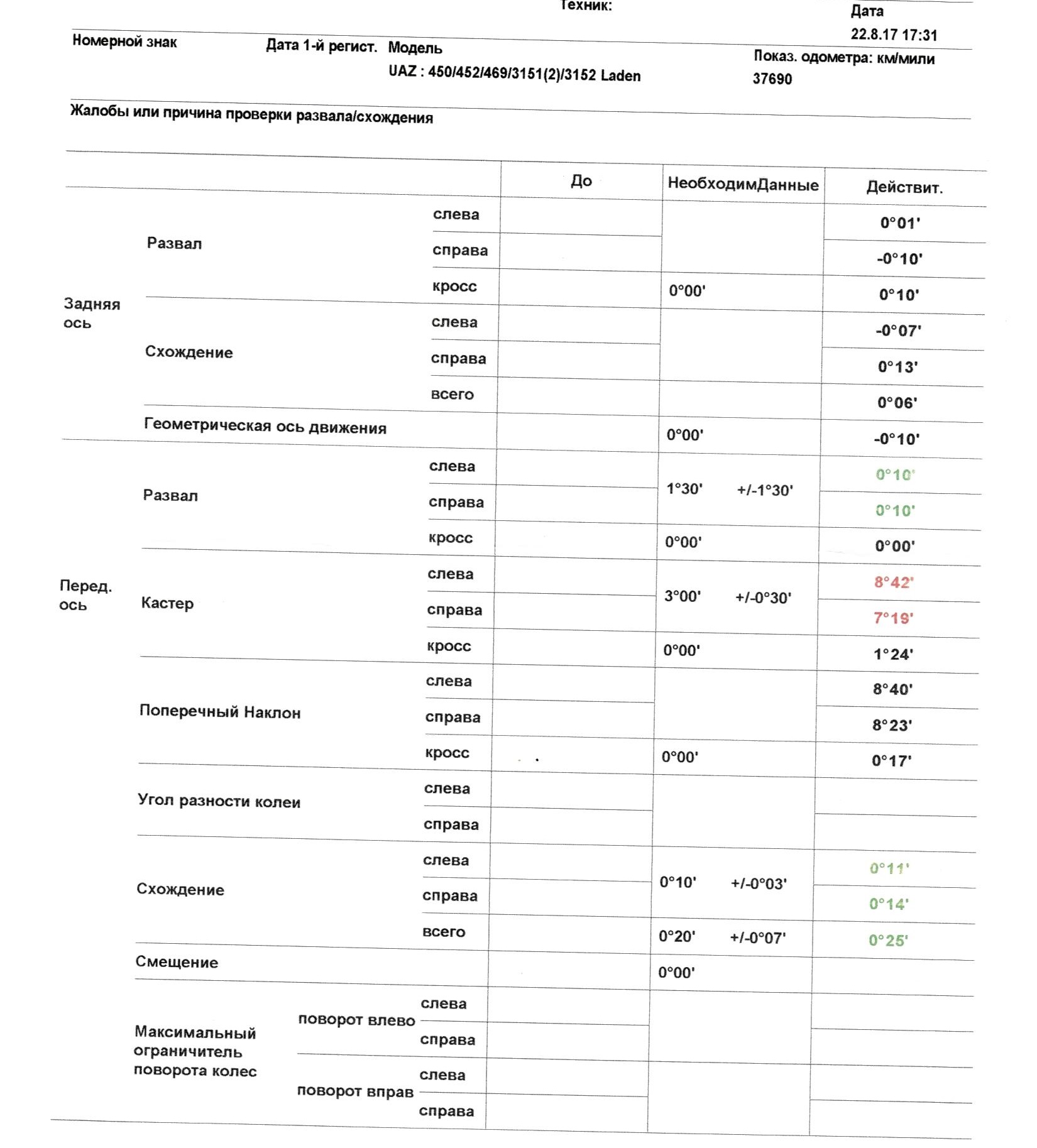

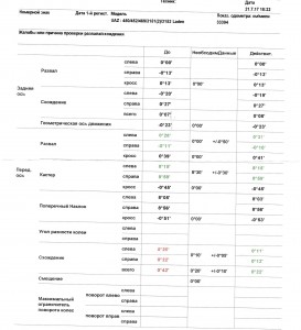

Но праздник продлился не долго. На обратном пути стало понятно, что лёгкость в управлении начала улетучиваться. К финишу машину ощутимо тащило направо. Пришлось снова заехать на тот же стенд развал-схождения... А дальше, дальше как в сказке - чем дальше тем интереснее. К сожалению распечатки замеров не сохранилось, если вкратце, то все показатели ушли вразброд, но больше всего удивила разница в касторе на 2 градуса, при этом по левой стороне увеличился, по правой уменьшился. Напомню, жёстких ударов, попаданий в ямы, колдобины и прочее не было. При более внимательном осмотре выявлено следующее - передний мост стоит со смещением относительно колесных арок, имеется явный перекос авто на левую сторону с разницей в 4 см (замер от земли до верхней точки колесной арки, хотя его и без рулетки видно), люфтов в шкворнях и ступичных подшипниках нет, каких либо неисправностей кроме вышеобозначенных не наблюдается.
Что было сделано: мост выровняли насколько возможно установкой проставки на заднее крепление правой клюшки. С особой придирчивостью отрегулирован рулевой редуктор. Рессоры поменяны местами. Отрегулировано схождение. Замеры после работ показали следующее Тащить вправо вроде перестало, управляемость вернулась на уровень раздолбаной стоковой подвески, перекос на левую сторону остался в 3 см, хотя весь увесистый шмурдяк и бензин расположен по правому борту.

После этого была совершена поездка на курорты Краснадарского края. Управляемость на уровне обычного седана радовала всю дорогу туда, покатушках по местным песчанным пляжам и в меру разбитым твердым грунтам, экстрима и жёстких ударов в подвеску не было. Постоянно отстающий Прадо 120, в паре с которым совершались выезды, однозначно давал понять, что модернизация подвески пошла в верном направлении.Но праздник продлился не долго. На обратном пути стало понятно, что лёгкость в управлении начала улетучиваться. К финишу машину ощутимо тащило направо. Пришлось снова заехать на тот же стенд развал-схождения... А дальше, дальше как в сказке - чем дальше тем интереснее. К сожалению распечатки замеров не сохранилось, если вкратце, то все показатели ушли вразброд, но больше всего удивила разница в касторе на 2 градуса, при этом по левой стороне увеличился, по правой уменьшился. Напомню, жёстких ударов, попаданий в ямы, колдобины и прочее не было. При более внимательном осмотре выявлено следующее - передний мост стоит со смещением относительно колесных арок, имеется явный перекос авто на левую сторону с разницей в 4 см (замер от земли до верхней точки колесной арки, хотя его и без рулетки видно), люфтов в шкворнях и ступичных подшипниках нет, каких либо неисправностей кроме вышеобозначенных не наблюдается.
