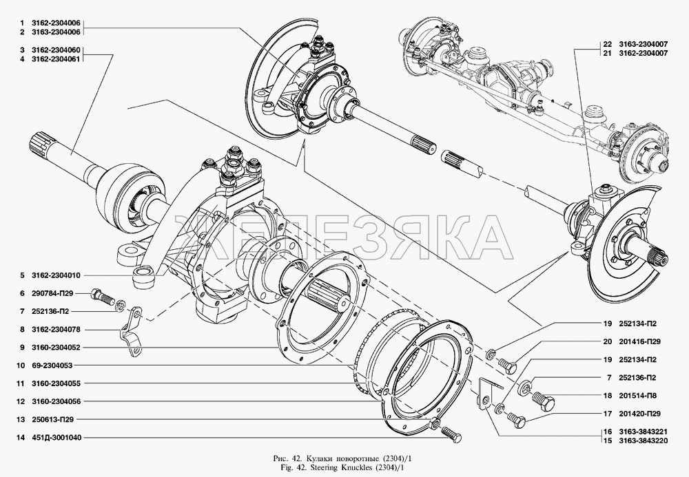

Еще интересует вопрос какие наборы использовать для нормальной герметичности и работоспособности от Обычного Патриота 3163 - 023....
1 3162-2304006 Кулак поворотный с шарниром правый
2 3163-2304006 Кулак поворотный с шарниром правый
Кулак поворотный УАЗ-3163 СБ правый АБС
3 3162-2304060 Шарнир поворотного кулака - правый
Шарнир поворотного кулака УАЗ-3162, 3163 Патриот правый ШРУС СиМ усиленный
4 3162-2304061 Шарнир поворотного кулака - левый
Шарнир поворотного кулака УАЗ-3162, 3163 Патриот левый ШРУС СиМ усиленный
5 3162-2304010 Кулак поворотный переднего моста правый
6 290784-П29 Болт М10х1х30 специальный крепления шаровой опоры
7 252136-П2 Шайба 10 пружинная
8 3162-2304078 Упор-ограничитель поворота колес
9 3160-2304052 Манжета поворотного кулака
10 69-2304053 Пружина сальника поворотного кулака
11 3160-2304055 Кольцо СП 134-120-5
Манжета УАЗ-3160 сальника поворотного кулака
12 3160-2304056 Обойма манжеты поворотного кулака
13 250613-П29 Гайка М10
14 451Д-3001040 Болт специальный-ограничитель поворота (453111203)
15 3163-3843220 Кронштейн кабеля датчика скорости колеса правый
16 3163-3843221 Кронштейн кабеля датчика скорости колеса левый
Гайка М10х1х17 ГАЗ-24 оси педалей сцепления и торм
17 201420-П29 Болт М6х20
18 201514-П29 Болт М10х1х16
19 252134-П2 Шайба 6 пружинная
20 201416-П29 Болт М6х12
21 3162-2304007 Кулак поворотный с шарниром левый
Болт М6х12 кронштейна акселератора
22 3163-2304007 Кулак поворотный с шарниром левый
или от хантера но тоже вопрос какой вариант короткий или длинный
1 31605-2304006 Кулак поворотный с шарниром правый
Кулак поворотный УАЗ-31519 СБ правый
2 31605-2304060 Шарнир поворотного кулака - правый
Шарнир поворотного кулака УАЗ-315195 Хантер правый ШРУС СиМ усиленный
3 31605-2304061 Шарнир поворотного кулака - левый
Шарнир поворотного кулака УАЗ-315195,3741 гибридный мост левый ШРУС СиМ усиленный
4 31605-2304007 Кулак поворотный с шарниром левый
Кулак поворотный УАЗ-31519 СБ левый
6 3160-2304052 Манжета поворотного кулака
7 69-2304053 Пружина сальника поворотного кулака
8 3160-2304055 Кольцо СП 134-120-5
9 201514-П29 Болт М10х1х16
10 252136-П2 Шайба 10 пружинная
11 201416-П29 Болт М6х12
12 252134-П2 Шайба 6 пружинная
13 451Д-3001040 Болт специальный-ограничитель поворота (453111203)
14 250613-П29 Гайка М10
15 3160-2304056 Обойма манжеты поворотного кулака
16 69-2304078-01 Упор-ограничитель поворота колес
17 290784-П29 Болт М10х1х30 специальный крепления шаровой опоры
18 252156-П2 Шайба 10 пружинная
19 3153-2304006-20 Кулак поворотный с шариковым шарниром- правый
20 3153-2304007-20 Кулак поворотный с шариковым шарниром- левый
21 31512-2304060 Шарнир поворотного кулака
22 31512-2304061 Шарнир поворотного кулака
Шарнир привода (шрус) УАЗ наружный СиМ
23 69-2304010-11 Кулак поворотный переднего моста правый
24 69-2304057 Прокладка сальника поворотного кулака
Кулак поворотный УАЗ-3151 правый ОАО УАЗ
25 452-2304051 Обойма сальника поворотного кулака внутренняя
26 69-2304052 Кольцо уплотнительное внутреннее сальника поворотного кулака
Обойма УАЗ сальника поворотного кулака
27 452-2304054 Кольцо-перегородка сальника поворотного к кулака
28 69-2304055 Кольцо уплотнительное наружное сальника поворотного кулака
29 452-2304056-02 Обойма наружная сальника
