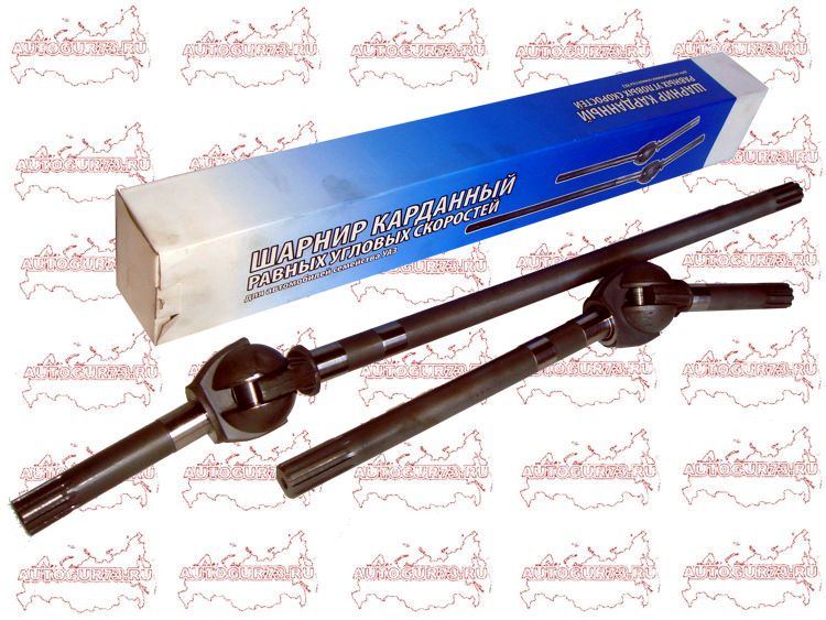

А кто что знает о ШРУСах на шаре? Вот такой http://www.autogur73.ru/index.php?id=690 а тут фото http://тюнингуаз.рф/index.php?id=604
В чём его прелесть?

В том то и дело что не обычный. Там вместо подшипника стоит шар, к которому вилками крепятся полуоси. Получается как бы безподшипниковый сустав :)

На шару - это древняя конструкция старых уазов и другой техники "Вейс" запатентованный Вейсом аж в 1923 году и наверно еще со второй мировой войны единственный конструктив на Вилисах. На ГАЗ 66 по-моему они были. А может и изобретение 1925 года шарнир «Тракта».

Klaus писал(а):В том то и дело что не обычный. Там вместо подшипника стоит шар, к которому вилками крепятся полуоси. Получается как бы безподшипниковый сустав :)
Видел такой шарнир, типа революционное изобретение :). Смотрел видос на ютубе. У него трение почти отсутвует, когда он работает под углом, в отличие от обычного шруса- раскручивали и то и то, этот долго крутился, а обычный давно встал :)
Не знал, что оно уже есть в реале :)

e_v_e писал(а): На шару - это древняя конструкция старых уазов и другой техники "Вейс" запатентованный Вейсом аж в 1923 году и наверно еще со второй мировой войны единственный конструктив на Вилисах. На ГАЗ 66 по-моему они были. А может и изобретение 1925 года шарнир «Тракта».
Так вот вопрос - древняя конструкция - она неубиваемая, но некомфортная, или она убивается быстрее современной да ещё и очень некомфортная?

Если про шарнир «Тракта» - дешев в производстве, передает большие усилия, но самый низкий кпд из всех шарниров равных угловых скоростей и быстрый износ из-за нагрева и сильного трения.
"Вейс" похож на Билфирд. Вернее Билфирд усовершенствованный Вейс. У Вейса 4 шара внутри у Билфирда 6. Да в Гугле полно инфы по всем типам шарниров.
Проблема в качестве и в качестве смазки. Склоняюсь к тому что Саратовские будут самыми лучшими. Последний пример по качеству из моей практики. Сгнил из-за воды фонарь освещения номерного знака. Снял разобрал там все сыро. В магазине увидел похожий от 2110. Внешне один в один. Но пластик как корпуса так и стекляшки куда лучше. Контакты не из голой меди а луженые, Внутри нечто вроде отражателя и на стекле насечки для лучшего рассеивания. Значек на корпусе одного и тогоже производителя. Номер отличается только в начале у десятки 2110-xxxxxx у нашего 3160-xxxxxx. Вывод - завод намеренно заказывает у изготовителя деталь худшего качества но дешевле.
Так и шарнирами. Сплошником АДС с подозрением на Китай, а не СЕРП и Молот так как эти дороже.

Так всётаки, есть мнения по поводу таких шрусов?
http://www.autogur73.ru/assets/images/c ... =802494254
Или кроилово приводит к попадалову?
Слышал мнение, что они оч надёжны но любят смазку.

Устаревшая конструкция. Годов, наверное, 30-х прошлого века.

Вдруг она надёжнее обычного шруса? А стоит дешевле в 2 раза!
yu_yu
Сообщений: 2383
Сообщение yu_yu » Ср мар 13, 2013 09:08
предыдущий "уазовский" вариант ШРУСа с 4-мя шариками был надёжнее этого. Но так же требовал достаточного кол-ва "чистой" смазки в кулаках и отрегулированных (не разбитых) шкворней.
Современный вариант ШРУСа УАЗа самый современный и надёжный. Более требователен к качеству смазки (смазка типа "ШРУС-4", а не ЛИТОЛ; или Солидол, как "просил" вариант по ссылке), но смазка закладывается на весь срок службы ШРУС (по заводским предписаниям) и в меньших кол-вах.
http://www.autogur73.ru/assets/images/c ... =802494254 можно изготовить на самых элементарных станках (токарном и фрезерном) без всяких ЧПУ-станков. Но не всё, что просто - надёжно... :oops:

yu_yu писал(а):предыдущий "уазовский" вариант ШРУСа с 4-мя шариками был надёжнее этого. Но так же требовал достаточного кол-ва "чистой" смазки в кулаках и отрегулированных (не разбитых) шкворней.
Понятно, спасибо за разьяснение! Буду брать современный.
