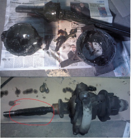

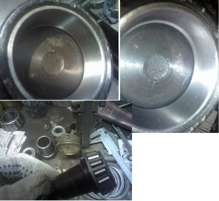

Сообщение vadim20 » Вс окт 16, 2016 16:13
Вот разобрал свои роляковые шкворня, причина разборки - установка Г.П. 4.6, ну и попутно навести ревизию ШОПКу, ступицам и т.д., ну еще изменить угол панары.
Хантер, змз-409
vadim20
Сообщений: 584
Машина: уаз31519 хантер
Поблагодарили: 52 раза
Возврат к штатной конструкции шкворневого узла на мостах
Сообщение vadim20 » Вс окт 16, 2016 16:19
шприцую шкворня регулярно, потому и ходят без проблем, единственный минус - сальник шруса иногда не может выдержать и смазка попадает в чулок моста, на полуось ее накручивает.
а так из-за обилия смазки и шрус постоянно в смазке.

vadim20 писал(а): Вот разобрал свои роляковые шкворня, причина разборки - установка Г.П. 4.6, ну и попутно навести ревизию ШОПКу, ступицам и т.д., ну еще изменить угол панары.
Узел в неплохом состоянии, следы бринеллирования на наружной обойме только начали проступать.
Непонятно, каким образом был извлечён шкворень вместе с внутренней обоймой и роликами в сборе, так как обойма с роликами не проходит по размерам через колодец корпуса, при демонтаже шкворня сепаратор чаще всего разрушается, а ролики рассыпаются. Ну, да ладно, будем считать, что Вам повезло.
Когда мы говорим о низкой повторяемости положительных результатов, это ведь не наше воспалённое воображение, а грустная действительность. Даже беглый взгляд на отходы деятельности по ремонту шкворневых узлов показывает - одна треть ремонтов связана именно с возвратом к штатной конструкции шкворневого узла. Если брать в целом по стране, то это тысячи автомобилей и миллионы выброшенных на ветер народных денег.

Сообщение Blondi13 » Вт окт 18, 2016 12:42
Ваксойл писал(а):....
Непонятно, каким образом был извлечён шкворень вместе с внутренней обоймой и роликами в сборе, так как обойма с роликами не проходит по размерам через колодец корпуса, при демонтаже шкворня сепаратор чаще всего разрушается, а ролики рассыпаются. ....
Если вы не умеете их извлекать, то не надо писать что он разрушается.
Всё извлекается в целости и сохранности и так же устанавливается на место.

Сообщение vadim20 » Вт окт 18, 2016 13:55
Blondi13 писал(а): Всё извлекается в целости и сохранности и так же устанавливается на место.
абсолютно верно!
Ваксойл писал(а): Непонятно, каким образом был извлечён шкворень вместе с внутренней обоймой и роликами в сборе, так как обойма с роликами не проходит по размерам через колодец
выкрутил зажимные гайки, шкворня вытянул до упора в корпус, саму шаровую опору чуток извернул и всё вышло - легко и не принуждённо
Ваксойл писал(а): Узел в неплохом состоянии, следы бринеллирования на наружной обойме только начали проступать.
да ладно!!! :D до следов еще, как до Пекина на санках. Подшипник проработал и не мало, он не будет выглядеть как новый - но до вашего любимого эффекта - далеко.
Ваксойл писал(а): Когда мы говорим о низкой повторяемости положительных результатов, это ведь не наше воспалённое воображение, а грустная действительность.
я же писал - следить надо, мазать, и регулировать правильно.
Ваксойл писал(а): Ну, да ладно, будем считать, что Вам повезло.
может хватит???
вы видели там фото?, сколько там смазки и там не сухо и не засохшая смазка и нет воды(на вид черная, ну это так фото получилась, на самом деле она была тёмно зеленая ну и от времени стала грязно зеленая) Даже на полуоси смазка вылазит - о чем нибудь вам это говорит?
абсолютно верно!

Ваксойл писал(а): Господа, вы совершенно напрасно радуетесь, что всё выходит "легко и непринуждённо".
Ваксойл писал(а): подшипник серии 203, который по своей несущей способности находится на краю допуска. Если при этом он ещё извлекается из узла "легко и непринуждённо", значит он изготовлен по параметрам,
вы от фонаря пишете???
там фото есть, и подшипник извлекается вместе со шкворнем, при том посадки не нарушены - вы уже пишите все подряд не думая, вы сидите за 3т.км. и от туда определили что подшипник на краю допуска!!! - вы успокойтесь со своим рвением.
Я не удивлюсь, если скоро вы скажите - что я поставил новые шкворня и выдаю их за шкворня с пробегом.
Уважаемый Вадим, буквально через пару месяцев исполняется ровно 20 лет, как я добросовестно кручу гайки УАЗовских мостов на профессиональной основе, поэтому у меня хватает опыта чтобы не писать от фонаря. :D
Подшипник в шкворневом узле не живёт сам по себе, а входит в группу деталей, которые условно принято называть - ремонтный комплект шкворневого узла. Подшипник точить никто не станет, значит речь идёт о других сопутствующих ему деталях. Вот, на фото показано, что при монтаже ШОПКа на корпус ПК зазоры между деталями отсутствуют совершенно...
... а после монтажа зазор представляет узенькую щёлочку.
Как я понимаю, именно за счёт неё и появляется возможность извлечения. Поскольку при требуемых, по условиям прочности размерах, подшипник целым извлечь не удаётся, обечайку подшипника изготавливают с минимально-возможными размерами в ущерб запасу прочности.
Для справки. В тех случаях, когда речь идёт о безопасности, в механике принято закладывать многократный запас прочности (например, прочность каната в обычном лифте обязана иметь 12-ти кратный запас). То, что у подшипникового узла Спайсера нет никакого кратного запаса прочности, видно даже по фото на расстоянии 3 тысячи километров.
Преимущества подшипников качения перед остальными мы знаем и с удовольствием ими пользуемся там, где это допустимо. На фото комплект шкворней для колхозных мостов.
Слева комплект на основе подшипника 203, который выпускают неизвестные аферисты. Справа шкворень с подшипником 204, только под этот подшипник требуется доработка корпуса поворотного кулака, а потому аферистам он неинтересен.
