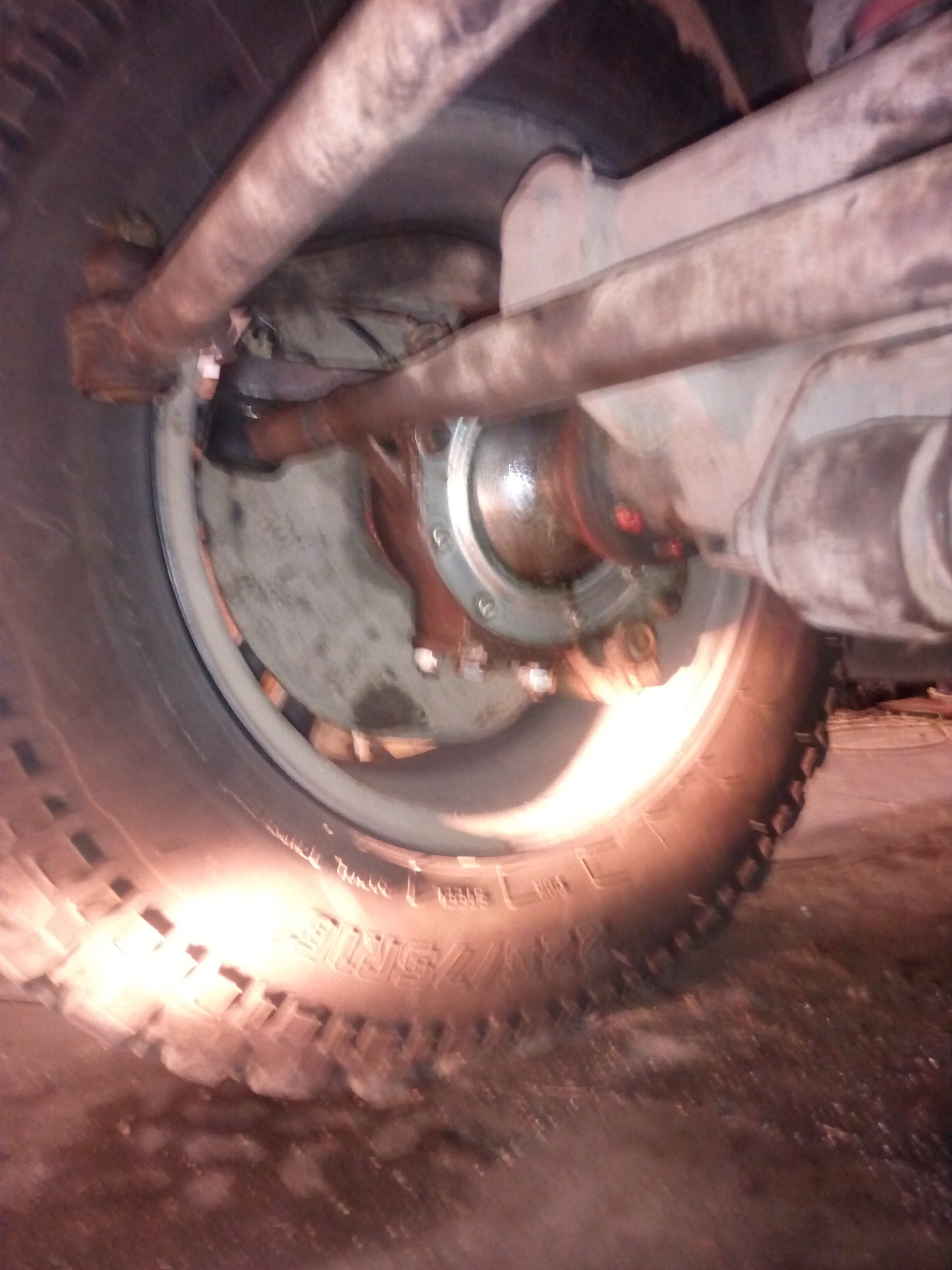

Ваксойл писал(а): а предупреждаем: подобная конструкция таит в себе потенциальную опасность, проявляющуюся резко и неожиданно.
и какая же это опасность ?
а эта фотография мне говорит о том что никогда не шприцевали и не регулировали, с вашими шкворнями будет тоже самое если их регулярно не шприцевать и не следить за зазором, а еще сальник поворотного кулака надо менять иногда, когда попадет грязь - то пофигу какой шкворень. А я вот читаю отзывы и пишут дурь - я 5 лет езжу и ничо не делаю, накатал 120т.км. и еще столько же пройду - этому можно верить?
Мы с вами будем долго вести этот разговор и он ни чем не кончится, у вас своя правда, которая заключается не в безвозмездной помощи.

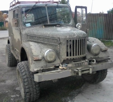

Если бы я вчера уазика купил, я с ними уже 23года, перепробовано много чего - просто за это время набирается опыт, статистика поломок и т.д.
Вот этот зверек(только внешне газ-69, остальное уаз) с роликовыми шкворнями отходил много, мосты обычные, но колесики создают огромную нагрузку на шкворня. Вы знаете - а ведь ни каких неожиданностей, этот газик перепрыгивал бетонное ограждение 300*300мм. и нырял с моста в болотце(дорожная ситуация заставила) погнуло рессоры(выгнуло горбиком) ну а шкворня то целые остались, а вот если бы они болтались эти шкворня, что обычное явление(кто за ними смотрит? - мало кто!) то шкворня бы пострадали.
Еще не маловажен кастор для создаваемой нагрузки на шкворень.
А шимми - ну шкворня то тут мало при чем, они могут добавлять в копилку при возникновении этого эффекта, но если со шкворнем все в порядке и даже с вашими шкворнями - от шимми сложно избавится, а порой и дорого
