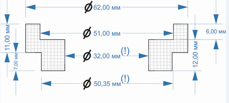

cargof писал(а):
Пт мар 11, 2022 02:12
Поправил рисунок двухлетней давности, окончательно размеры ниже.
А я на таких размерах остановился
Image 004.png (163.88 КБ) 3215 просмотров
Идея со стопорным кольцом [!]

Valentinovych писал(а):
Пт мар 11, 2022 19:44
Я бы пока не торопился ее повторять.... Я вроде как учел ось поворота кулака и ось поворота шруса. Но как себя поведет под нагрузкой у меня слишком мало пробега со стопорным кольцом. Возможно под нагрузкой его выбьет.... Чтобы окончательно сказать выдержит или нет надо побольше времени ну и лето, поставлю большие колеса и нагружу - если будет работать это тогда только будет решение, а пока предположения. Просто я практически ничем не рискую мах заклинит хаб на переключение режима, но это мой риск, я на него пошел. Лучше подождать, если вылезет негатив обязательно сделаю запись.

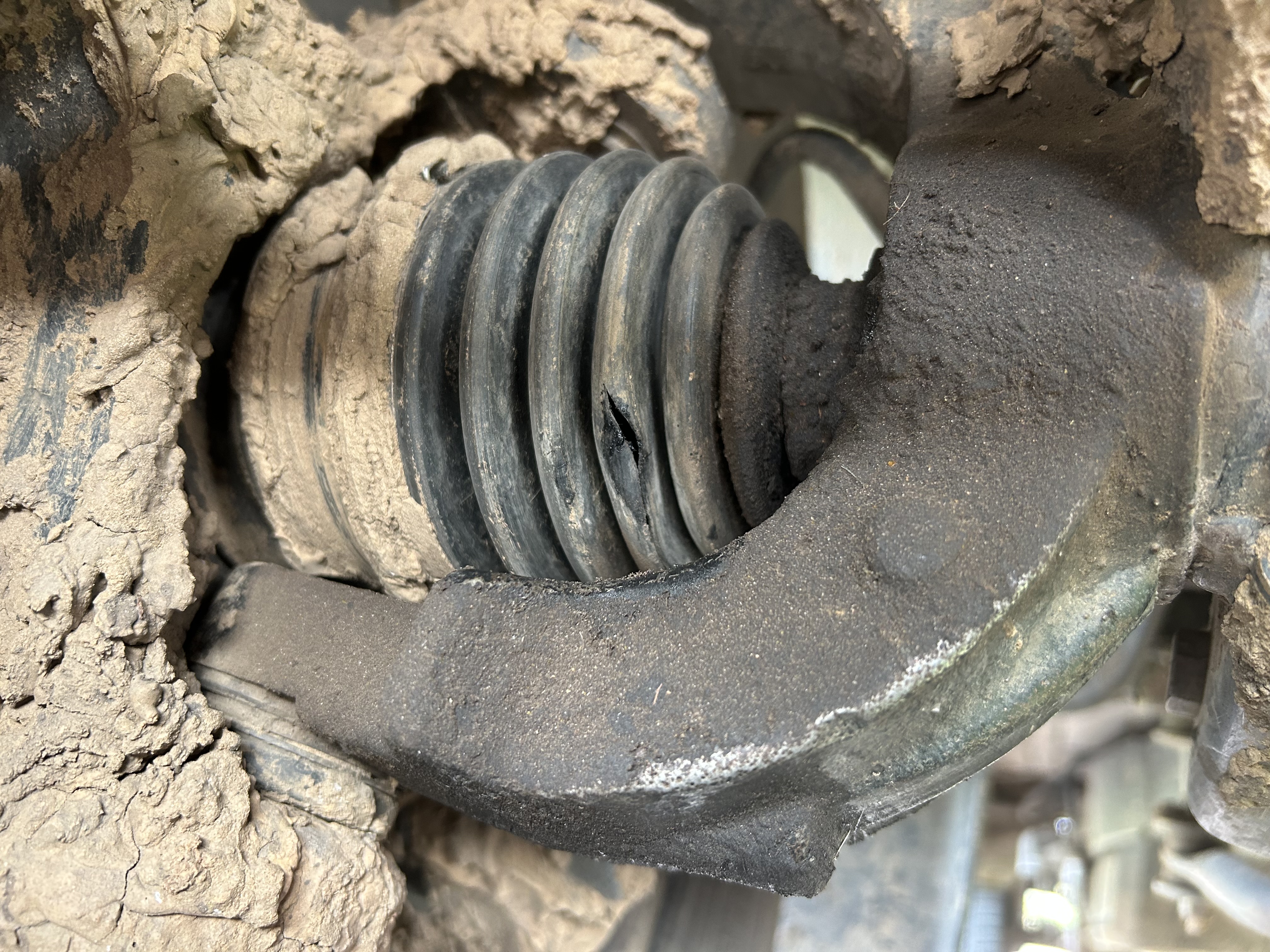

Здравствуйте . Всем любителям уаз . Забыл в какой теме писал как у меня проткнуло палкой от подсолнуха пыльник шруса . Тогда заклеил клеем на который вклеивают стекла . На этот раз сучек тополя
