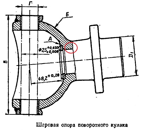

Добрый день, кто подскажет, сожрало шаровую опору поворотного кулака полуосью шруса. На полуоси выработка как будто токарь точил, а но поворотном кулаке в верхней части, сразу за посадочным местом сальника выработка на пол сантиметра. В чем причина ? Шрус имеет люфт. Прикрепил схему, где красным кружком обведено место выработки.

Разбиты вкладыши шкворней или нарушена центровка корпуса шопк + разбита втулка цапфы.
Был Патриот Е3 комфорт, 2011г
