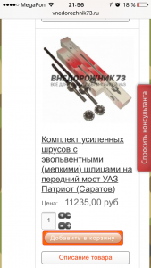

Моё почтение! А как определить не снимая шрусы, какие на них шлицы, крупный или мелкий. Начал выбиратьть и тут смотрю, есть крупный шлиц, а есть мелкий. С каким брать то???? Патрик 2012 года

Сообщение Шаман163 » Ср июл 12, 2017 20:58
Ну вот на пример

Сообщение Tigroezh » Ср июл 12, 2017 21:38
Это усиленные и тюнинговые и не имеют отношения к стандартной машине
