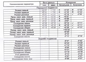

Судя по картинке, у Вас мост чуть развернут. На сколько критично? не знаю. Левый поворот должен брать лучше, чем правый. Так?

еще один стенд с нормой по схождению превышающую заводские допуска...
Неужели всем пофиг и верят этим не понятно откуда берущимся базам данных?

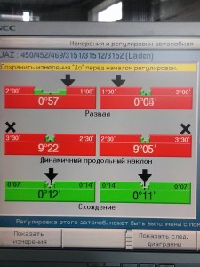

Поменял кастор неделю назад, сверлил по кондуктору 8гр., в старые отверстия нарезал резьбу и закручивал болты на двенадцать и болгаркой отрезал лишнее. Покупал два сверла китайских за копейки и одно фирменное, за 200руб, так вот фирменным девять отверстий просверлил без проблем, не затачивая сверла и сломал по своей глупости, а китайскими еле одно отверстие просверлил. Сверлил не вынимая полуосей ручной дрелью с регулировкой оборотов. И , ожидаемого счастья не наступило, до 100 еще терпимо, а выше ||0 . Поменял рулевые наконечники, выровнял мосты, отрегулировал рулевое, проверил все втулки, все затянуто. Стоят впереди усиленные пружины +30, сзади пружины от оки. Да, еще шкворня на бронзу поменяны. Подскажите куда еще копать?
Резина 235,70,16. качаю 2 и 2.2 китайский линг лонг.

Сергей 35 писал(а): Поменял кастор неделю назад, сверлил по кондуктору 8гр., в старые отверстия нарезал резьбу и закручивал болты на двенадцать и болгаркой отрезал лишнее. Покупал два сверла китайских за копейки и одно фирменное, за 200руб, так вот фирменным девять отверстий просверлил без проблем, не затачивая сверла и сломал по своей глупости, а китайскими еле одно отверстие просверлил. Сверлил не вынимая полуосей ручной дрелью с регулировкой оборотов. И , ожидаемого счастья не наступило, до 100 еще терпимо, а выше ||0 . Поменял рулевые наконечники, выровнял мосты, отрегулировал рулевое, проверил все втулки, все затянуто. Стоят впереди усиленные пружины +30, сзади пружины от оки. Да, еще шкворня на бронзу поменяны. Подскажите куда еще копать?
Надо посмотреть угол кастора какой получился . Если в районе 8градусов то машина просто обязана ехать как по рельсам ,причём чем выше скорость тем устойчивей. Чаще всего виной являются лишние сопротивления в шкворнях и рулевом управлении. Посмотрите наш фильм по регулировке рулевого, возможно поможет

Сергей 35 писал(а): все затянуто
Вот сюда копать, если шкворни перетянуты, то будет еще хуже.
https://youtu.be/U-dj-Kn_iPI
Рулевое выставлено по Вашему методу. Вот съездил на схождение после завала кастора:

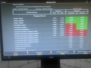

Сергей 35 писал(а):
Понял, спасибо. Всего скорей перетянуты.
Показания то стенда неважные... Что то там у Вас с геометрией колес напутано. Слева кастор 9,07, справа 5,59, а допустимая разница 1 градус. С поперечным наклоном оси шкворней тоже непонятка, на левом 10,32, на правом 8,2, тоже отклонения выше нормы.
Попробуйте поступить вот так:
Ослабьте болты фланцев на ШОПКах и напрягая левый поворотный кулак вперед по движению (против часовой стрелки), а правый назад по движению (тоже против часовой стрелки), затяните эти болты обратно. Этим Вы нивелируете градус-полтора расхождения. Поездите некоторое время, пусть шкворня как следует притрутся. Если после этого курсовая устойчивость не придет в норму, то пишите, будем что то думать.

Спасибо. Я сегодня мост передний,верней правую сторону , двигал в перед на 12мм.,это как то повлияет на изменение показаний схождения. А завтра попробую поВашему совету поворотные кулаки двинуть, а в субботу на стенд съезжу на проверку.

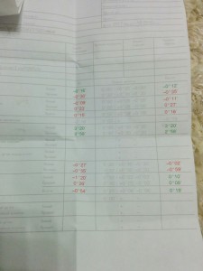

Поменял все рулевые наконечники, амортизаторы, проверили всю протяжку, снова съездил на стенд, улучшения в курсовой практически нет. Разница в 2 градуса так и остается после завала кастора.К сожалению фото не важное показаний стенда

Вопрос к Ваксойлу: Если отверстия на правом шопке рассверлить сверлом на 10.5 или 10.6 и повернуть до упора против часовой, расхождения в углах с левой стороной должно сравнятся?
Сообщений: 15431
Кастор и его изменение
Сообщение luchsergey » Вс июн 04, 2017 14:31
Извините я не он ,но тяжко смотреть на Ваши страдания.
Расхождение в касторе только на увод руля влияет.если его нет у Вас -те при движении по горизонтальной поверхности и отпускании руля при прямолинейном движении авто особо не сворачивает с курса,то не стоит мельтешить вообще.Либо если при положении руля в руках при движенн не приходится преодолевать явное паразитное поворачивающее усилие на руле,то аналогично.

До замены вкладышей и завала кастора , такого рысканья не было. Вот мне и хочется понять от чего эта хрень появилась.

У меня рыскал от перетяжки рулевых наконечников уже после завала кастора гдето в 50000 км (как то перетянул наконечники ) может рыскать от перетяжки ГУРа,после завала кастора при предварительной притирке шкворней по инструкции нормально стало после 500 км это было в 20000 км сейчас 81000 км в этот узел не беспокоит

Сообщение Сергей 35 » Пн июн 12, 2017 16:28
Парни, всем спасибо за подсказки.
Накачал колеса 2.2 и 2.4 и вот оно счастье, почти.Намотал за выходные почти 900км по трассе подруливание иногда появляется а так 130,140 прет как танк, едешь отдыхаешь.

Сообщение volt000 » Пт авг 11, 2017 21:53
Расскажу свою пред историю,автомобиль уаз патриот 2006г.в,колеса стояли 265*75*16,был произведен лифт подвески путем установки пружин фобос +50 +100кг,заменены шопки со шкворнями от ваксоил,шопки приобрел +5 градусов,в итоге кастор был 9 градусов,со временем колеса стали 35*12,5*15,добавилась проставка 45мм под пружины,заехал на схождение и увидел что кастор стал 3 градуса,
вопрос что можно сделать,покупать шопки +8,поставить к этим шопкам кастор кит риф +4 в продольные тяги или пересверлить шопки?

Сообщение Возмущенный » Сб авг 12, 2017 17:48
volt000 писал(а): Расскажу свою пред историю,автомобиль уаз патриот 2006г.в,колеса стояли 265*75*16,был произведен лифт подвески путем установки пружин фобос +50 +100кг,заменены шопки со шкворнями от ваксоил,шопки приобрел +5 градусов,в итоге кастор был 9 градусов,со временем колеса стали 35*12,5*15,добавилась проставка 45мм под пружины,заехал на схождение и увидел что кастор стал 3 градуса,
3 градуса нормальная цыфра, зачем чтото делать?

Сообщение volt000 » Сб авг 12, 2017 21:14
при 9 градусах поведение машины мне больше нравилось

Сообщение pocketman » Пн авг 05, 2019 15:21
Господа УАЗоводы нужна помощь!!!!!
После замены на ШОПК +8 (в сборе с кулаком) машина стала не управляемая(((( Руль в Ноль не возвращается на половину полного оборота(((( в следствии чего на кочках и ямках руль дергает в сторону. Поставил рулевой вал от Ваксойл - не помогло((( Схождение в пределах нормы. Замер кастора показал 7 гр.
