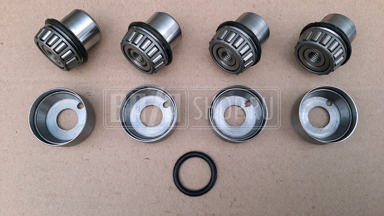

Разобрал, посмотрел на механизьм и закралось смутное сомнение :D Получается Шкворни это что то типа подшипника скольжения? А нельзя было этот поворотный узел посадить на конусные роликовые подшипники?
Или их фишка - это регулировка угла чего-то (не кастор случаем)?
Можно продаются в магазине, устанавливаются на С.Т.О толковым мастером. Вопрос нужно ли?
с полушаром (тоже непонятно зачем он? только чтобы сальник гладко скользил? :D) забыл каким концом куда он стоял и засунул как легче было.
Полушар то есть ШОПК по другому к чулку моста не поставишь отверстия асимметричные. дырдочки с дырдочками не совпадут.

Малиныч, а можешь ссылку кинуть про установку конусных цилиндрических вместо родного говна?
Вопрос нужно ли?
Как ? на подшипниках вечные же будут, поставил и забыл вообще!
Тут целый холивар есть. Рекомендую почитать :)
http://www.bazashop.ru/pictures/4227_med.jpg
такие?
вот еще http://www.uazpatriot.ru/forum/shkvorni ... 12828.html
http://www.4x4uaz.ru/content/view/214/459/
по шкворням много чего написано, есть как сторонники подшипника,так и бронзы.
Я за бронзу.
Сам в яндексе набей про шкворня, он те вывалит читать устанешь :)

Спасибо, почитал. Терь думаю... Вообще пишут что бронзовые 300 тыщ пройти могут. Если это так то их и поставлю. А постели тоже придется менять?
