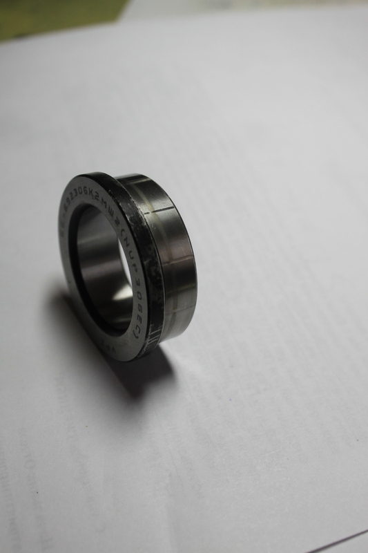

БГ 86 писал(а):Ep а какие симптомы были выхода из строя переднего подшипника на валу переднего моста ?
хорошо прослушивался при движении с пешеходной скоростью :)
вот, нашел фотку...

Прикольно...
...интересно, а как такое возможно? брак самого подшипника что ли заводской?
Ep
Сообщений: 11035
Поблагодарили: 50 раз
Сообщение Ep » Ср авг 15, 2012 17:12
ну да, видимо...

Интересный брак . Подшипник-то русский? И какого характера шум был слышен ? Кстати, сегодня прокатился на юбилейном Патре 57 тыс. км. пробега. Слышно все в точности как у меня только где-то далеко, глухо, и почти не мешает.
Ep
Сообщений: 11035
Сообщение Ep » Ср авг 15, 2012 21:56
подшипник промаркирован как ВПЗ. откуда он на самом деле - трудно сказать. но совершенно точно остальныые подшипники из той же партии нормальные.
шум был такой: грык-грык-грык. :)

Сообщение БГ 86 » Вс авг 19, 2012 16:16
Разобрал ступицу достал и промыл подшипники. Сальник в отличном состаянии, подтянул пружинку и собрал все на место обильно набив литолом. При установке Хаба не обошлось без русского гемора. Одно отверстие не совпадало с отверстием ступицы, пришлось работать напильником. Выехал , включил 2wd и вот ответ на вопрос по вибрации- нет вибрации. Все-таки передний кардан. Ну и чтот теперь делать. Балансировать негде. Придется наверное покупать новый, хотя гарантии , что купишь нормальный - никакой.
Сообщений: 15333
Поблагодарили: 125 раз
Сообщение luchsergey » Вс авг 19, 2012 17:01
адсовский с балансировочными пластинками мне сразу попался с первой попытки хороший.
pickupчик
Сообщений: 2132
Откуда: Нижняя Тура
Сообщение pickupчик » Вс авг 19, 2012 17:36
БГ 86 писал(а):Разобрал ступицу достал и промыл подшипники. Сальник в отличном состаянии, подтянул пружинку и собрал все на место обильно набив литолом. При установке Хаба не обошлось без русского гемора. Одно отверстие не совпадало с отверстием ступицы, пришлось работать напильником. Выехал , включил 2wd и вот ответ на вопрос по вибрации- нет вибрации. Все-таки передний кардан. Ну и чтот теперь делать. Балансировать негде. Придется наверное покупать новый, хотя гарантии , что купишь нормальный - никакой.
На днях самостоятельно отбалансировал задний, правда заняло чуть не весь день :D , но передний думаю будет гораздо проще. Итак, берется хомутик, плоские грузики для балансировки литых дисков, затем, вывесив колеса, раскрутив их до максимальной вибрации подносим к кардану мелок что бы чуть чиркнуть и пометить, останавливаем, смотрим кардан, там где метка - максимальный дисбаланс, с помощью хомутика закрепляем на противоположной стороне грузик, вновь смотрим вибрации, добавляем грузики, чуть смещаем оценивая эффект каждой манипуляции. У меня было гораздо веселее после горе - сервисменов, которые при замене подвесного не правильно собрали задний кардан, пришлось после неудачной попытки балансировки повернуть вилки на 180 градусов, после чего отбалансировал довольно быстро. Мне потребовалось 50гр. грузиков для полного уравновешивания кардана.
