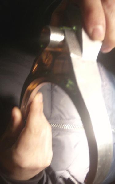

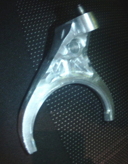

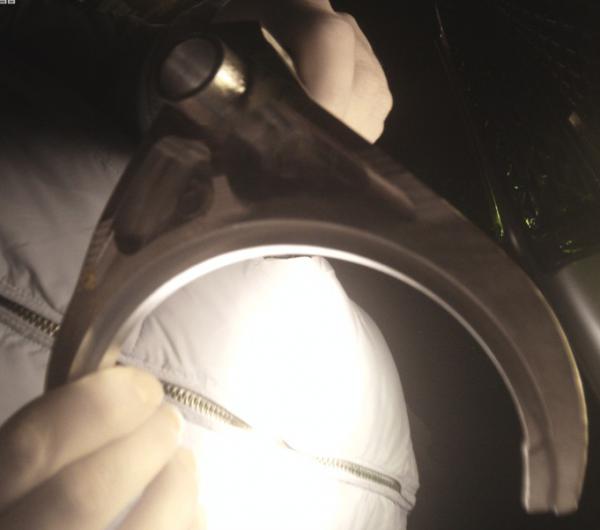

Выточили "золотою" вилочкуСергей36 писал(а):У друга похоже навернулась вилка включения полного привода. Переводит селектор в 4н моторчик в раздатке жужжит (я снизу слушал) а звука включения нет. Ну соответственно передний мост не работает, кардан крутится только от колёс (т.е. они его крутят а он их крутить не хочет).
Вилки в продаже нигде нет.Пока тресём знакомых фрезеровщиков. Если возьмутся наверное закажу себе вилочку тоже про запас.
Выкладываю фотки вилки как обещал.Делалась она из алюминия размером 180х180х80 заготовка обошлась в 2800 руб. Фрезеровщик (оператор станка ЧПУ) как оказалось очень любит денюшки, и так заказчик был ему хорошим знакомым взял за работу 7500 рублей
Я напросился участвовать в сборке РК так-что пощупаю внутренности своими руками. Может еще сделаю снимки получше. Эти фотки делал вчера на регистратор при свете фар.
