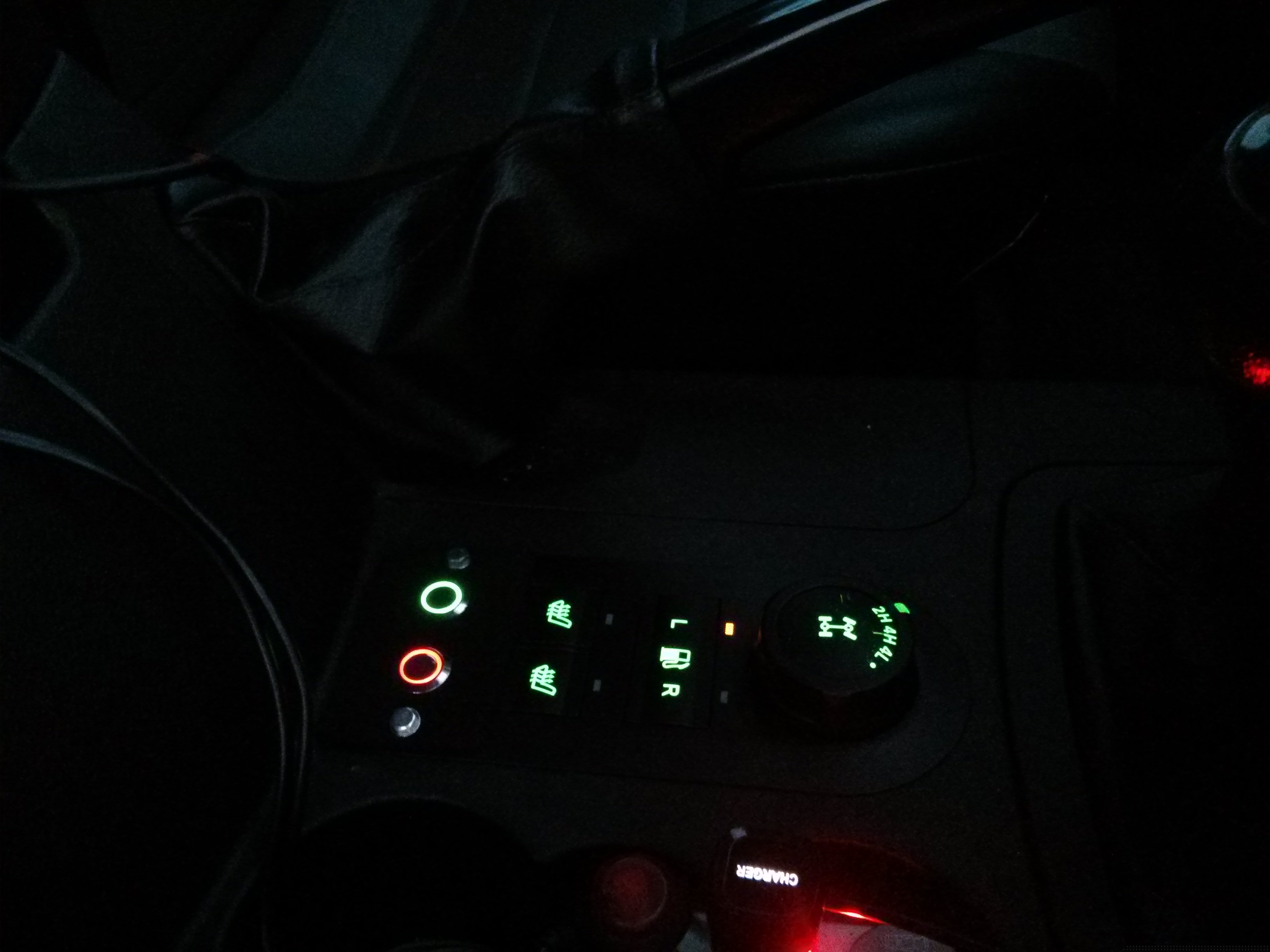

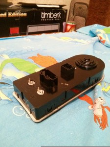

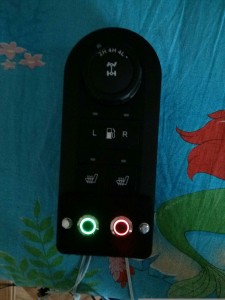

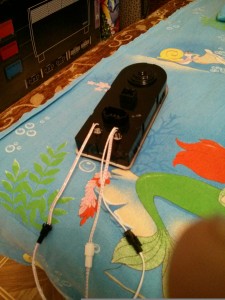

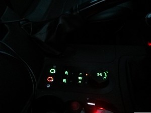

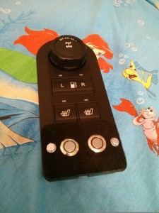

РАЗДАТКА DYMOS. Help.
Наплавил дорожки, врезал кнопки.
Красная для симетрии, на неё не подключено ничего.
Зелёная для блокировки контакта 2Н.
Кнопки с фиксацией, случайно нажать невозможно, они не выступают нисколько.
Вот только размером маленькие, нажимать приходится мизинцем,или кончиком пальца.
Вот что получилось, может кому пригодится:
