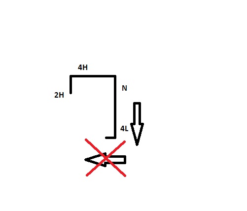

Прошу не кидать тапками,ответа на вопрос не нашел.Установили в раздатку комплект от Иж-Техно 1:2.5,работает нормально,НО перестала фиксироваться рукоятка в 4L.Просто втыкается по прямой,а влево не фиксируется.Хотя до переделки все работало.Подскажите где искать проблему???Авто УАЗ Пикап 2012г.в.Спасибо.

У меня с завода не хотела нормально фиксироваться из-за чего постоянно выбивало. Ослабил болты механизма переключения, поставил рычаг в положение фиксации и затянул болты. После этого фиксируется. Заметил, что еще лучше заходит в фиксированное положение если потянуть в этот момент рычаг вверх.
