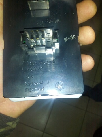

Ludin
Сообщений: 23
Зарегистрирован: Вт сен 24, 2013 08:38
Сообщение Ludin » Пт янв 03, 2014 20:11
Ludin писал(а):Получил ответ от УАЗ:
...При замене обратить внимание специалистов, чтобы новый блок был произведён после 15.11.2013 (дата изготовления указана на корпусе блока с обратной стороны справа от обозначения страны-изготовителя. Стрелка указывает на месяц, а цифры внутри центрального круга около стрелки указывают число изготовления).
Сегодня в Торгмаш проходил ТО-0. Крутилку поменяли без вопросов, но когда я попытался обратить внимание на дату изготовления выяснилось, что на корпусе указаны только месяц и год, числа там нет:
Возможно это прежний вариант, а на новом есть и число, если кто стал обладателем обновленного устройства просьба поделиться фотографиями.
2102 -> 2141 -> 31022 -> Ford Mondeo -> Mazda6 -> УАЗ Патриот
leo2
Сообщений: 6253
Сообщение leo2 » Пт янв 03, 2014 21:02
Я так понимаю 1 и 3 с обеих сторон стрелки и есть "Цифры внутри центрального круга около стрелки"- т.е. это не год, а число, счастливое число 13 :D
Ludin
Сообщений: 23
Сообщение Ludin » Пт янв 03, 2014 22:10
leo2 писал(а):Я так понимаю 1 и 3 с обеих сторон стрелки и есть "Цифры внутри центрального круга около стрелки"- т.е. это не год, а число, счастливое число 13 :D
"Маркировка на пластике имеет вид круга или двух наложенных друг на друга кругов, а в центре этой геометрической фигуры указывается число, являющееся последними двумя цифрами в календарном годе выпуска изделия. По аналогии с часами круг разделяют на 12 секторов, и на месяц выпуска детали указывает стрелка, бобышка или какой-нибудь другой отличительный знак, расположенный напротив соответствующего деления «циферблата»." (Гугл(с))
Придется ждать до ноября 15-ого :D

Поменяли за 30 мин крутилку на новую. На задней панели нарисован значек - произведено 10.2013
Честно - не разбирал, переделанная она или нет...
Сказали, что таких им привезли 10 штук... Троих уже вызвали на замену, если кто хочет - спешите

Ну вот, пробег 5000. Появилась известная проблема с самовключением переднего моста. решил проблему впаяв герконы. Работает.
Последний раз редактировалось Серёжик Вс янв 12, 2014 19:56, всего редактировалось 2 раза.

Сообщение Серёжик » Сб янв 11, 2014 20:44
попробуйте заново ссылку поменял. Чего то не получается рисунок вставить. Атак хоть ссылка.

:D На здоровье. Будете осторожнее, когда усы геркона гнуть будете - лопается стеклянная колба :o . Магнит неодимовый размером 2х2х16 где то, ломал по полам . Отверстие под магнит от пружины, просверлbвал, растачивал надфилем. Входить должен туго,и не вращаться вокруг своей оси. Это важно. Поскольку при повороте его на 90 гр., герконы отказываются срабатывать. Отверстия же под герконы сверлил под контактными дорожками, чтоб не повредить дорожки с обратной стороны платы. Я так понял , что усы геркона выполняют роль магнитопровода.Герконы самые маленькие, которые нашел на рынке. :)

Жаль Вы не сфотографировали плату со стороны дорожек и сам магнитик до помещения его в отверстие от пружинки.
