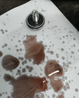

Поменял масло в АКПП машина полетела, буквально пуля :-) Феррари :-D передачи переключаются отлично, двигатель работает мягче :-D в салоне уровень шума как РолсРойсе :grin: :grin: :grin: конечно это сарказм особенно о несменяемости масла на весь срок службы :-D :-D :-D Ниже серьезно.
На 55 тыс.км пробега заменил рабочую жидкость для АКПП (можно дальше буду называть масло :-) ) в АКПП, В ПОВЕДЕНИИ МАШИНЫ НИЧЕГО ЕСТЕСТВЕННО НЕ ИЗМЕНИЛОСЬ, как был небольшой пинок первая-вторая на низких скоростях так и осталось. Хотел менять на 60 тыс.км пробега, но поскольку из всей эксплуатации около 7 тыс.км машина проехала с прицепом массой 2.2 тонн и еще около 3 тыс.км совсем не по асфальту решил сделать сейчас.
Для замены надо все что в таблицах ниже. Заказ делал на официальном сайте УАЗ https://parts.uaz.ru/
Позиции перечеркнутые красным в принципе для первой замены масла не нужны, но это на личное усмотрение. Штуцер заливки он типо резиновый, и у меня родной был мягкий (хотя со временем конечно задубеет). прокладка поддона металлизированная с двумя линиями резиновых уплотнений, по мнению сервисменов, которые занимаются работой именно с этими коробками прокладка 2-3 замены масла переживает спокойно.
Снимок экрана 2021-03-10 в 11-1.02.26.png (71.7 КБ) 22305 просмотров
Снимок экрана 2021-02-28 в 13.19.01.png (78.65 КБ) 22305 просмотров

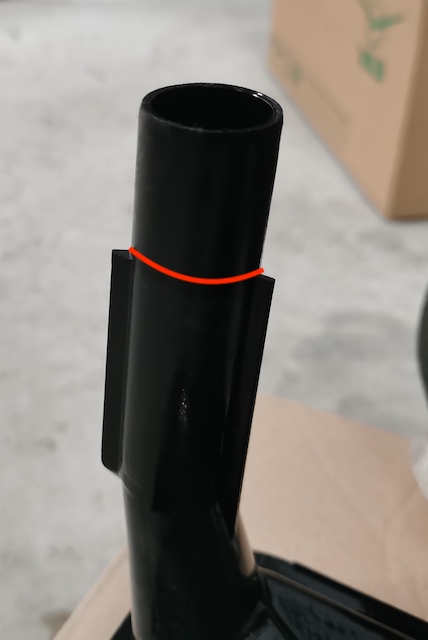

Уровень масла проверять при температуре АКПП 40-50 град на заведенной машине селектор АКПП положение "Р" паркинг, при отворачивание пробки на поддоне (она одна) должно тонкой струйкой потечь масло.

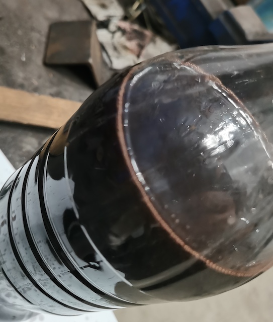

Процесс замены не сложный, прогрел машину, загнал на подъемник,, заглушил. В поддоне нет сливной пробки, есть только пробка уровня (чет уровень перед сливом масла не посмотрел. а зря, но об этом ниже), открутил пробку уровня - у меня слилось 1.5 литра масло, пробка хитрая с завулканезированной прокладкой. Сказать что масло совсем плохое- вроде нет, но блин оно черное почти (не очень большой опыт с АКПП, но был и мне чет кажется что на TLC80 и LRD2 при смене каждые 50тыс было почище, но там и масло немного другое) короче не совсем я специалист все ниже на фото.
Снял поддон слилось еще 3.5 литра масла - итого 5 литров, вроде всего входит в эту АКПП 10 литров (в инструкции такой заправочный объем
В поддоне магнит. На нем грязь и продукты износа были, но по моему мнению в переделах нормы
Меняем фильтр, фильтр просто выдёргиваться, он держится уплотнением, которое достаточно нудно вытащить (уплотнение фильтра идет в комплекте с фильтром небольшой металический стаканчик с вулканизированной манжетой на фото это то что достал, новую деталь к сожалению нет фото), оно в корпусе АКПП, не удобно подлазить и сидит плотно, у меня манжета была мягкая, но раз есть в комплекте - меняем. Фильтр вставляем до упора на фото красная линия до кокого уровня должен зайти
Поддон на место, прокладку оставил старую, хотел залить 5 литров, прогреть и прогнать АКПП на всех передачах а потом снять снова поддон, но чет созвонился с знакомым, он как бы сказал что это будет излишне. Поэтому остальное масло менял сливом через пробку перелива, окрутил на заглушенном двигателе, слил сколько сошло, долил 1.5 литра, завел прогнал по режимам селектор, прогрел, слил что слилось и так несколько раз.
Масло заливал длинным шлангом с воронкой через пробку с правой стороны АКПП, над карданом переднего моста (резиновая с клином по научному штуцер заливки масла в акпп, на блейзерах в это место вставлен щуп уровня) чтобы ее достать надо поддеть и потянуть центральную пластиковую часть- выйдет клин потом достать пробку
На самый конец оставил примерно 1.8 литра масло для выставления уровня.
И вот то что мне не понравилось- изначально при той же температуре АКПП я слил 1.5 литра, а когда выставлял уровень обратно зашло 1.8 литра + 200грам пришлось взять слитого масло, температура АКПП была одинаковая!!! 45-49 градусов, то есть создалось впечатление, что у меня изначально не хватало 0.5 литра масла...
Не хочу утверждать, что все сделал идеально правильно, но машине от этого точно хуже не будет.
Личное мнение: масло менять обязательно! В дальнейшем лично я буду делать каждые 40 тыс.пробега.
