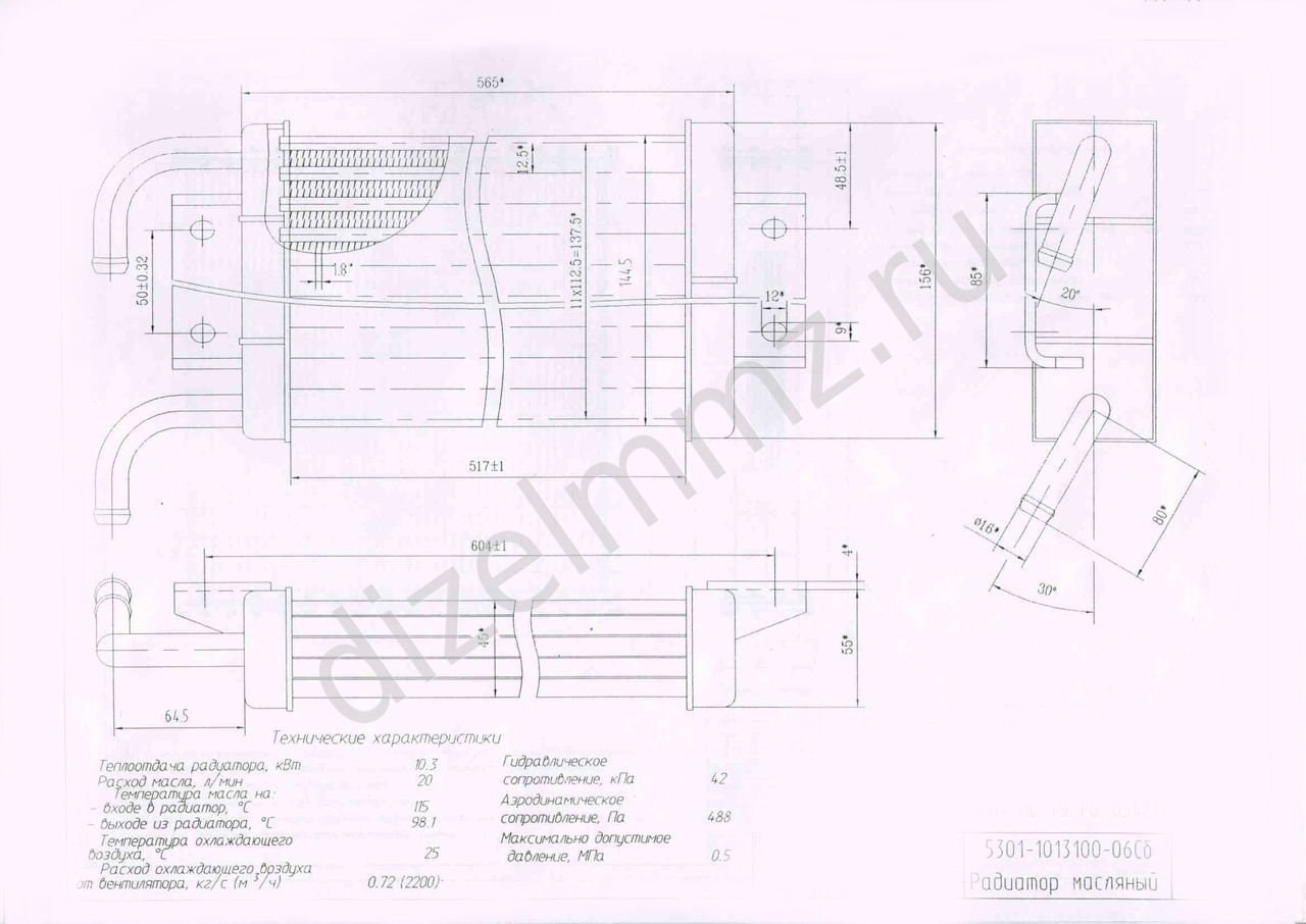

mservis
От бычка сваперы ставят, довольно эффективный, но не дешего.
5301-1013100-06, размеры 565 (605 по креплению), высота 156

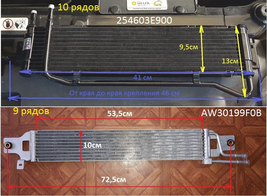

Для интересующихся:
5301-1013100-06 (ЗИЛ), цена 7000-8000 р., трубки 16 мм:
- 5301-1013100-06.jpg (112.01 КБ) 13078 просмотров
25460-3E900 (Киа Соренто) и AW30-19-9F0B (Мазда СХ-7), цена 4000 р. и 7000 р. соответственно, трубки 10 мм.
- XCAAAgB98OA-960.jpg (271.9 КБ) 13078 просмотров

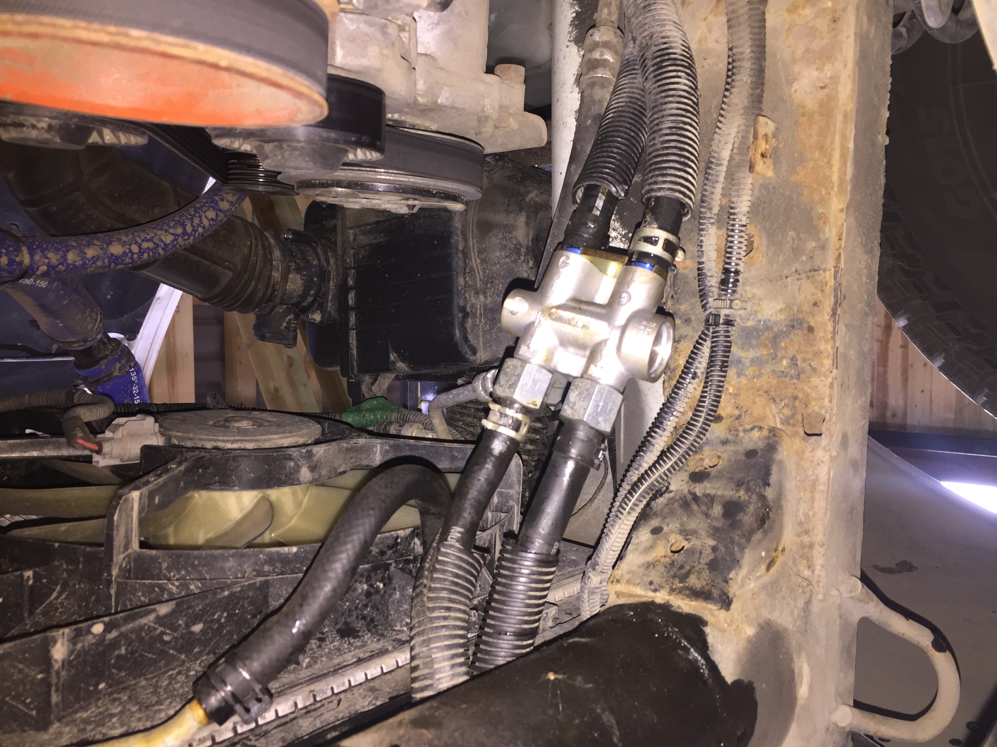

Сейчас экспериментирую с двумя радиаторами от Киа Соренто (25460-3E900). Вчера поставил их вместе с термостатом. Пока соединил их последовательно, но чует моё сердце, переделаю их параллельно, слишком мне кажется большое сопротивление потоку масла они создают.
Переделал на параллельное подключение, работает лучше.
Термостат не даёт опуститься температуре ниже 85, в движении температура качается между 85-90, в пробках 85-95, после долгого стояния на месте (минут 25) на D, температура поднялась до 100, включился вентилятор и за минут 5 опустил её до 92 (можно подвинуть точки включения, у меня ими РАТКА заведует). Вентилятор работает плохо, так как он 10", остался от 8-рядного Хайдена и только половиной крыльчатки перекрывает радиатор от Киа.
Но в целом — пока меня всё устраивает.
- 2019-04-20 16-23-49.JPG (1.79 МБ) 12996 просмотров
- 2019-04-20 16-25-01.JPG (2.36 МБ) 12996 просмотров

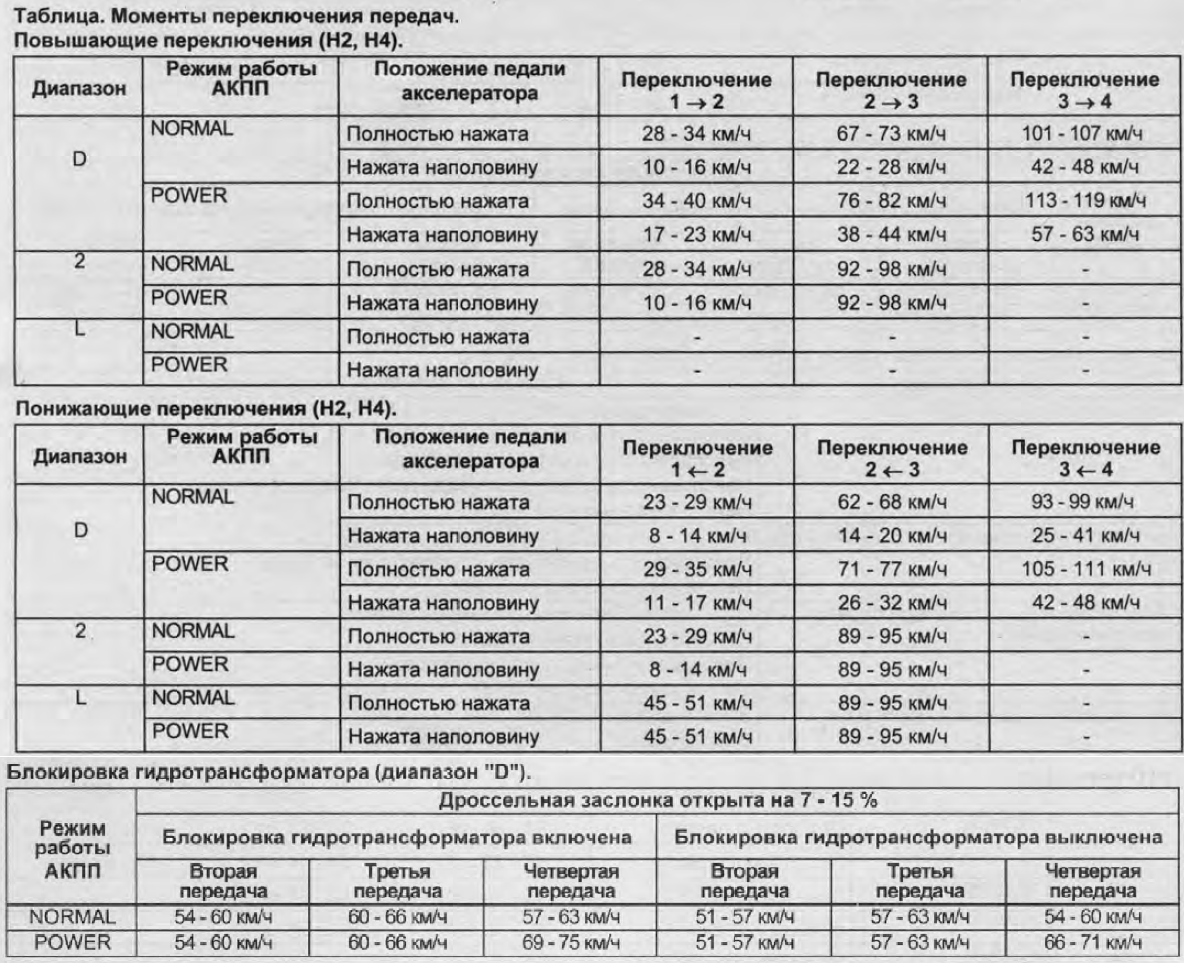

В оригинале, на Тойото-Исузах-Джипах с коробками серии 340, блокировка ГТ включается со второй передачи, чтоб поохлаждать АТФку.
Вот, к примеру из мануала Исузу Бигхорн/Труппер:
- Режимы (ИСУЗУ) .png (925.8 КБ) 12514 просмотров

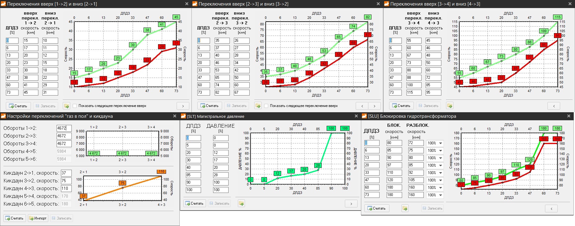

Кинь карты как достроишь ежели не жалко? Интересно сравнить будет. Мож чё нового подсмотрю
А ты блокировку ГТ с какой передачи делаешь? Я пока с четвёртой, но интересно попробовать со второй, тем более, что есть опция на две раздельные карты блокировки...
У меня сейчас вот так:
- Карты.jpg (515.25 КБ) 12497 просмотров
- Настройки.jpg (882.85 КБ) 12497 просмотров

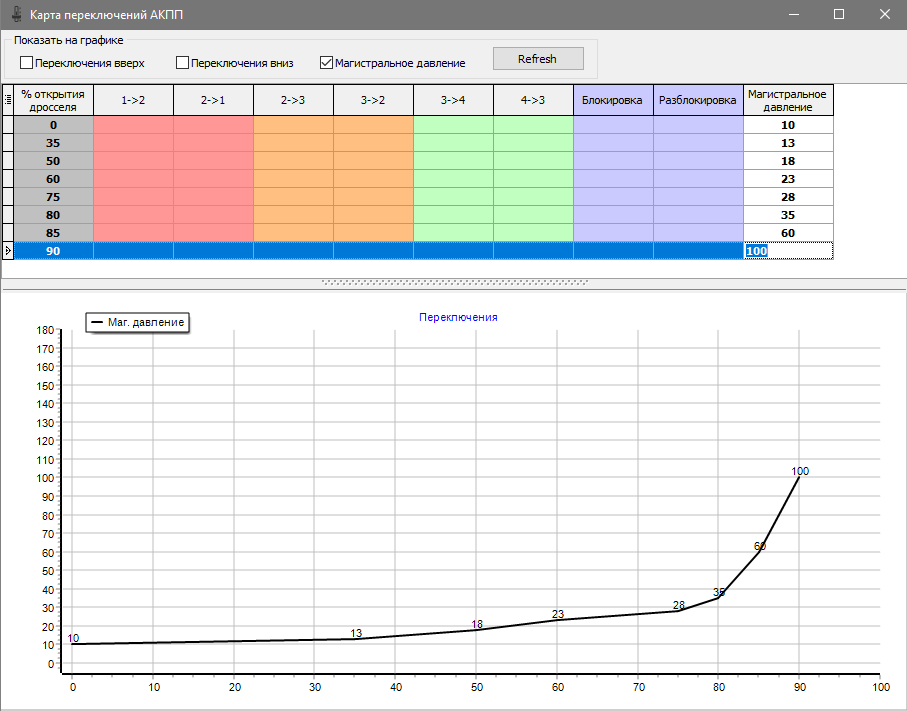

Меня больше всего интересуют данные по магистральному давлению. Переключения дело десятое...

Ага, то есть на реальном графике будет выглядеть вот так:
- 2019-07-05_12-31-32.png (28.28 КБ) 12442 просмотра

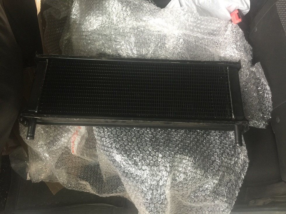

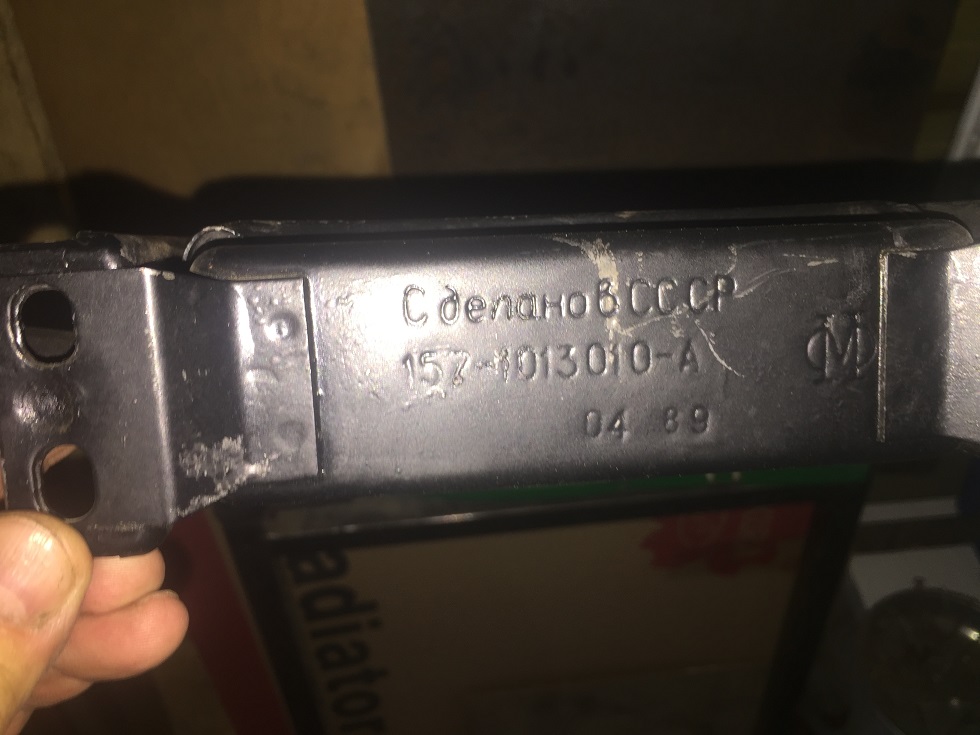

Добавлено: Пн июл 15, 2019 16:26
akaKot
akaKot писал(а): ↑Чт июл 04, 2019 20:51
Мне мои сорентовские не нравятся, плохо работают, пробки в +35 это показали. Сам поглядываю на 5301-1013100-06, очень он мне нравится... Но 7 т.р...
В итоге соблазнился я ЗИЛовским... 157-1013010-А... купил...
- 2019-07-15 15-12-39.JPG (293.95 КБ) 12177 просмотров

Добавлено: Ср июл 24, 2019 11:17
Ep
все правильно сделал :)
Радиатор акпп - у кого какой?
Добавлено: Пн июл 29, 2019 10:51
akaKot
Ep писал(а): ↑Ср июл 24, 2019 11:17

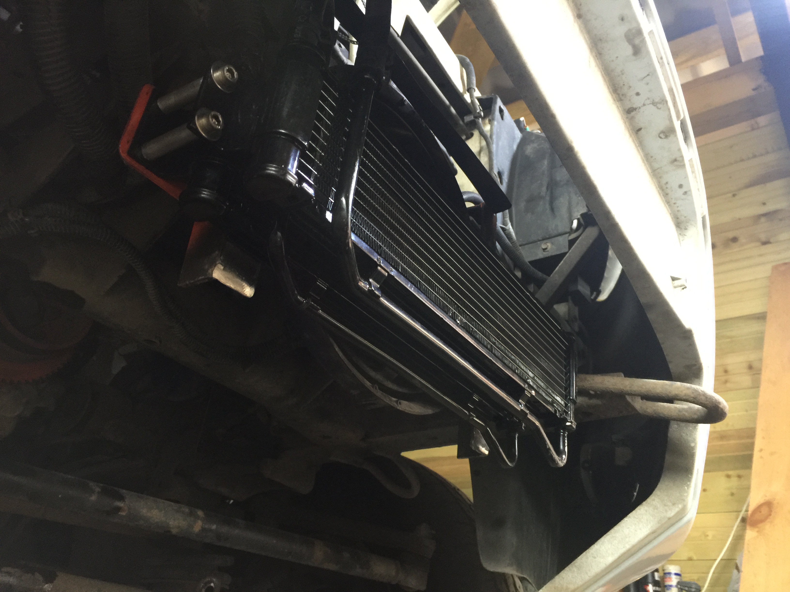

Поставил вчера радиатор от ЗИЛа вместо спаренных от Соренто. Небо и земля. Два часа на работу, из которых 40 минут в пробке, 30 км по платной Ленинградке на скорости 120-130, тилипание по МКАДу — ни разу температура выше 90 не поднялась. Так и держалась 80-90.
Поставил его на то же место, где были сорентовские — под бампер, между «рогов» рамы. Из листа железа сделал диффузор под вентилятор 10" (тот же который стоял до этого).
Осталось дождаться жары, всё таки сегодня за дорогу температура на улице была от 12 до 16 градусов...
Надо чтоб +30 и выше.
Ep, очень рекомендую термостат. А то зимой с таким радиатором заморозишь масло в коробке
Отправлено спустя 5 минут 54 секунды:
Хорошо додумался вначале заполнить радиатор маслом (у меня трубки вверх) — 0,8 литра масла туда вошло...
