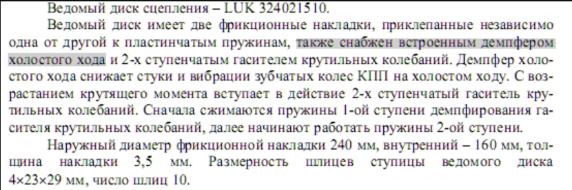

Вот что нарыл:
Image 001.png (276.63 КБ) 4865 просмотров
Демпфер холостого хода - вон оно чё. Ток мне все равно не ясно, как зажатое сцепление может снижать стуки и вибрации шестеренок в коробке на ХХ. Технически сложно это представить.
