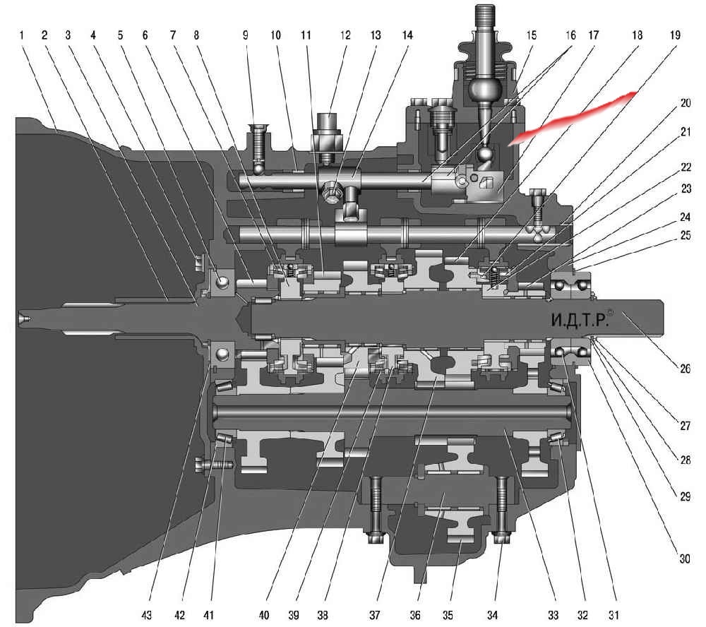

Кто подскажет, можно ли залить масло через рычаг для смазки механизма переключния? А то кажется, что как то суховато переключаются.
- Кто подскажет ,надо ли здесь смазать залив масло через рычаг?
- 124024_original_46.jpg (129.4 КБ) 972 просмотра

Заливаю через отверстие под датчик з.хода . Но коробка АДС . Судя по чертежу , на Даймосе тоже должно получиться .

Не надо изобретать велосипед. Этот механизм должен смазываться маслом из коробки. Если этого не происходит значит что то не так. (Малый уровень масла, или что то не так в коробке, возможно что то не так со сцеплением) Вы пытаетесь устранить следствие, а не причину.
