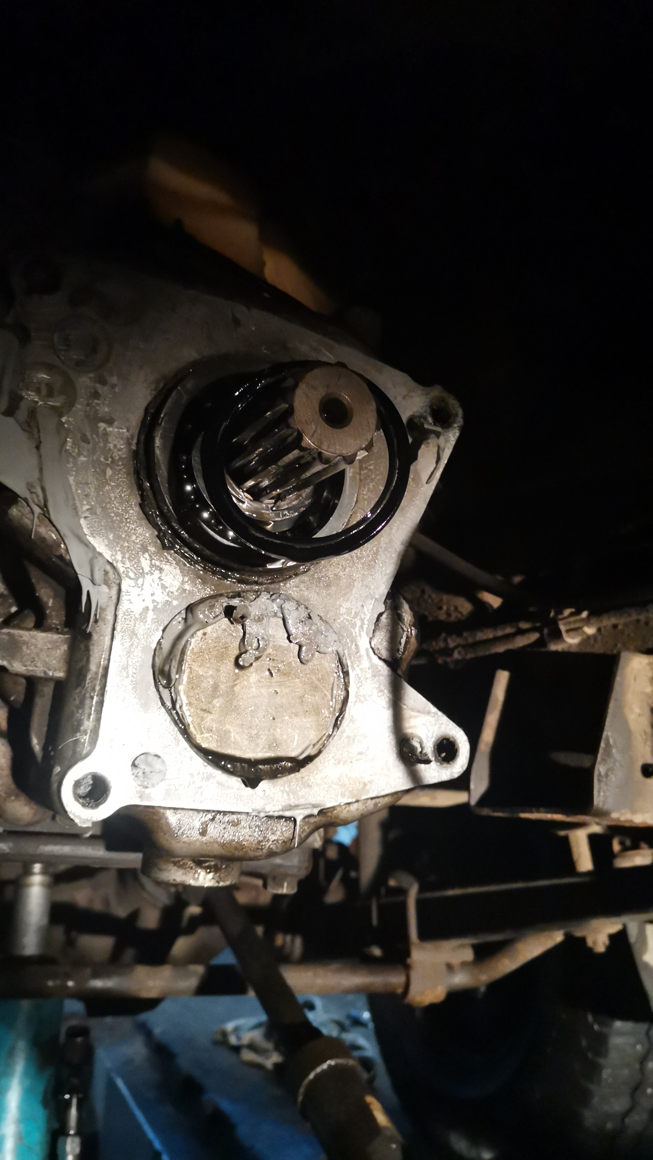

Сообщение olega » Пн июн 22, 2020 10:45
PicsArt_02_14_2016 12_56_18.jpg (136.75 КБ) 9701 просмотр
Вот мой уазик,менял сцепление, выше посты просмотри знахарь, там для тебя все давно разжовано, кушай пожалуста. Просверлено в верху и внизу рк и кпп. Пробег уже под сотню и поверь ни кто от голода не помер. Не смеши тут людей. Этой проблемы уже дано нет. Ну только у таких как ты умных. Извени если чем обидел.
Отправлено спустя 2 минуты 21 секунду:
Это фото 2016 года тогда пробег был 67.
И как ты заметил сальник с подшипника снят.

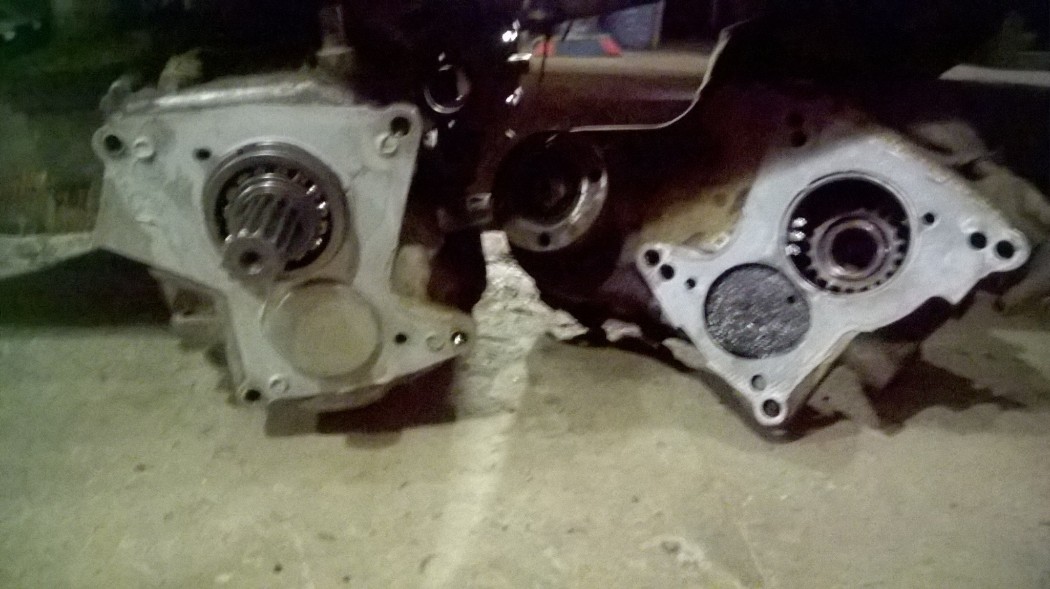

Сообщение KOLOS » Чт фев 10, 2022 15:48
Всем привет ✋. Клиент приехал масло из кпп в рк перетекает. И через ручку рк вытекает.
Сняли рк и были в шоке
мир вашему дому
