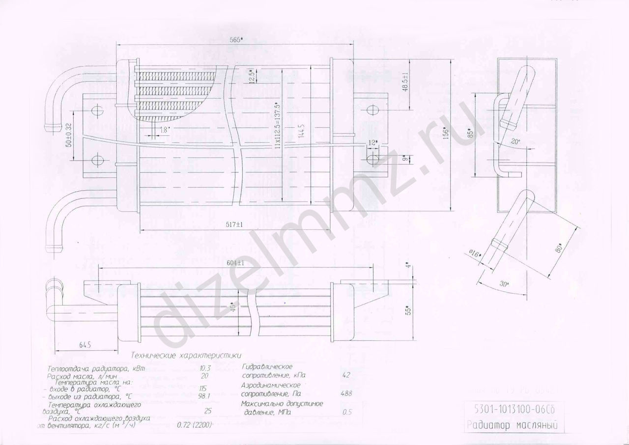

От бычка сваперы ставят, довольно эффективный, но не дешего.
5301-1013100-06, размеры 565 (605 по креплению), высота 156

Для интересующихся:
5301-1013100-06 (ЗИЛ), цена 7000-8000 р., трубки 16 мм:
25460-3E900 (Киа Соренто) и AW30-19-9F0B (Мазда СХ-7), цена 4000 р. и 7000 р. соответственно, трубки 10 мм.

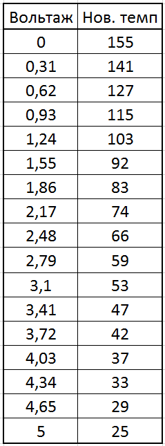

А про температуру, вот табличка калибрации датчика температуры, сверено другим датчиком и тепловизором:
Ибо то, что забито в РАТКЕ по умолчанию показывает температуру на Луне.

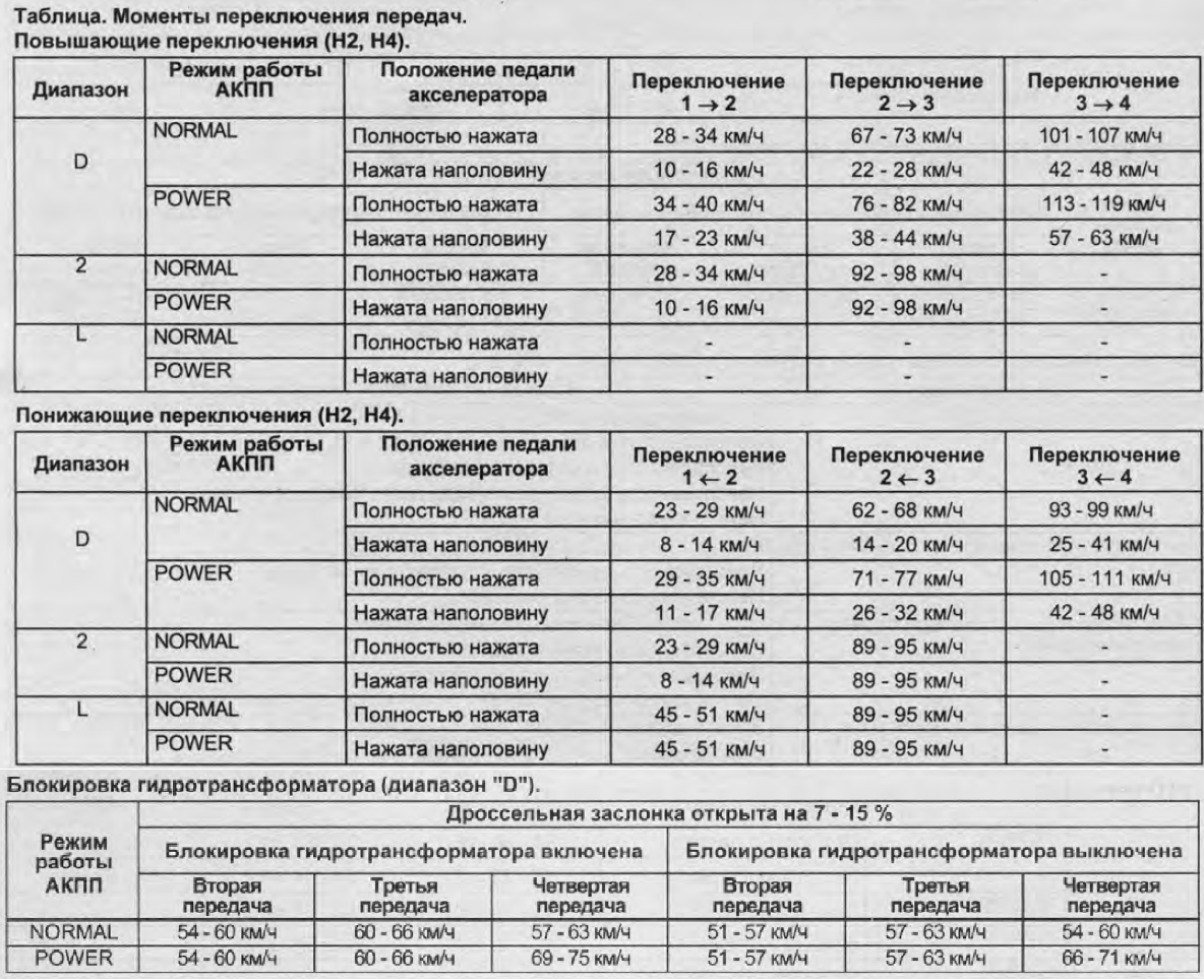

Для AISIN'ов очень важен контроль температуры. Они традиционно «горячие» коробки, им без нормального охлаждения быстро каюк наступает.
А для наших, 340'вой серии вообще — 120 градусов на счёт раз прилетает.
В оригинале, на Тойото-Исузах-Джипах с коробками серии 340, блокировка ГТ включается со второй передачи, чтоб поохлаждать АТФку.
Вот, к примеру из мануала Исузу Бигхорн/Труппер:
Режимы (ИСУЗУ) .png (925.8 КБ) 12154 просмотра
На эти машины кстати, AISIN 340 ставился только на дизельные версии. На бензинках стояла GM 4L30.

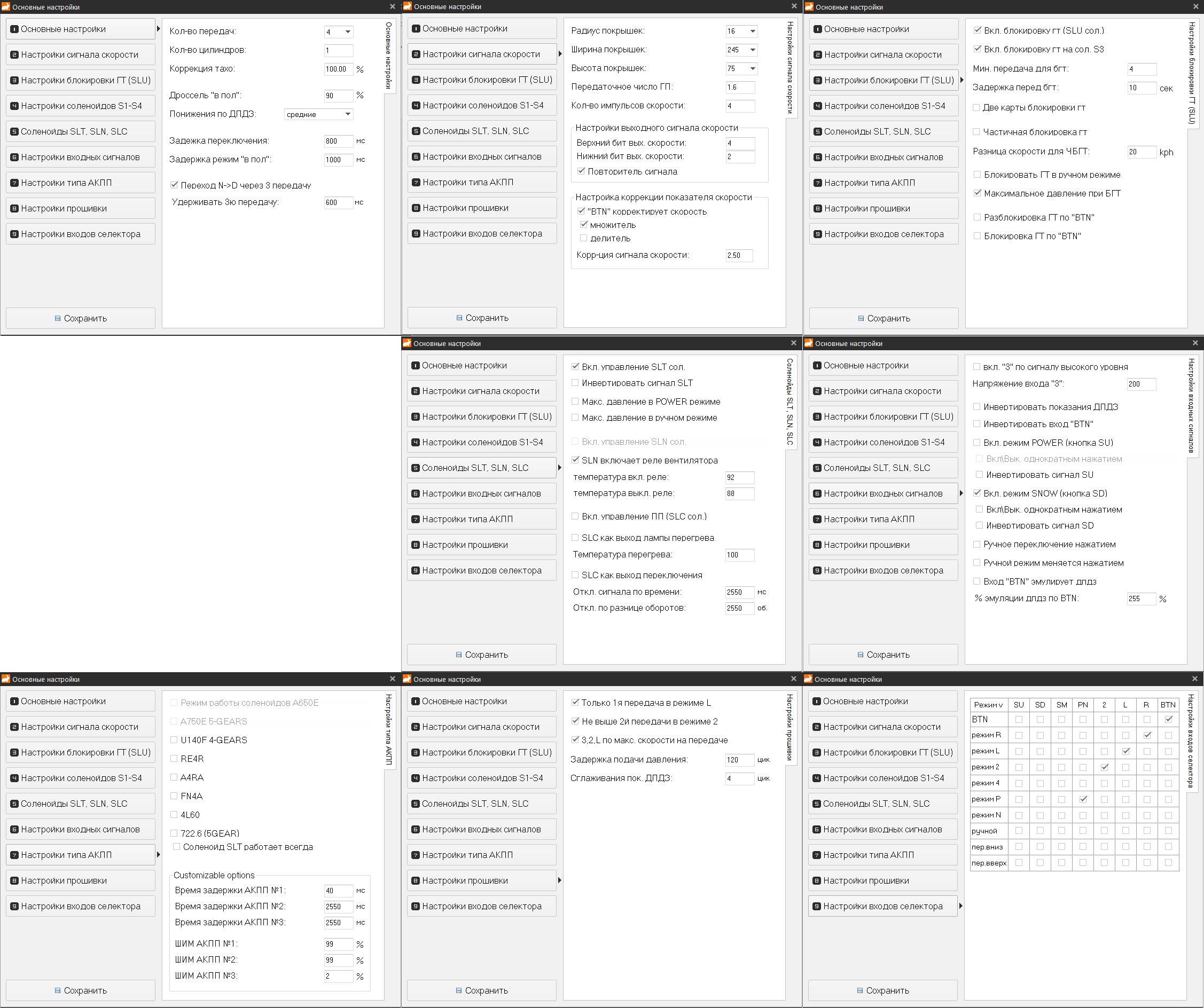

чтобы контролировать в одно рыло я сегодня даже карписи создал :)
и начал сам карты править :)
в итоге дошел до того что на прогретом коробасе переключения при умеренном педалировании не ощущаются вообще :)
смотришь на экран , передачи меняются , гдт блокируется, а толчков при переключениях _нет_ :)
только обороты мотора меняются :)

Кинь карты как достроишь ежели не жалко? Интересно сравнить будет. Мож чё нового подсмотрю 😀
А ты блокировку ГТ с какой передачи делаешь? Я пока с четвёртой, но интересно попробовать со второй, тем более, что есть опция на две раздельные карты блокировки...
У меня сейчас вот так:

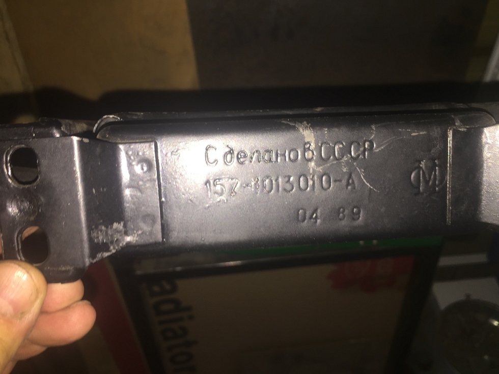

В итоге соблазнился я ЗИЛовским... 157-1013010-А... купил...

Поставил вчера радиатор от ЗИЛа вместо спаренных от Соренто. Небо и земля. Два часа на работу, из которых 40 минут в пробке, 30 км по платной Ленинградке на скорости 120-130, тилипание по МКАДу — ни разу температура выше 90 не поднялась. Так и держалась 80-90.
Поставил его на то же место, где были сорентовские — под бампер, между «рогов» рамы. Из листа железа сделал диффузор под вентилятор 10" (тот же который стоял до этого).
Осталось дождаться жары, всё таки сегодня за дорогу температура на улице была от 12 до 16 градусов...
Надо чтоб +30 и выше.
Ep, очень рекомендую термостат. А то зимой с таким радиатором заморозишь масло в коробке :-)
Отправлено спустя 5 минут 54 секунды:
Хорошо додумался вначале заполнить радиатор маслом (у меня трубки вверх) — 0,8 литра масла туда вошло... :-)
