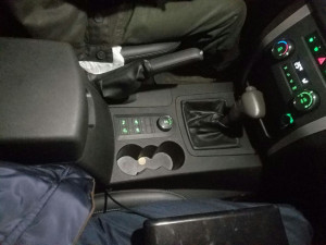

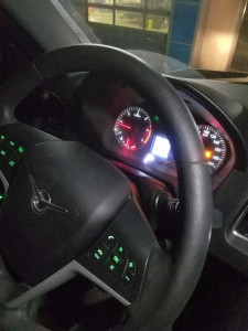

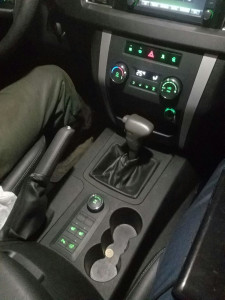

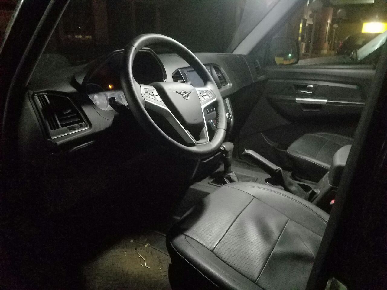

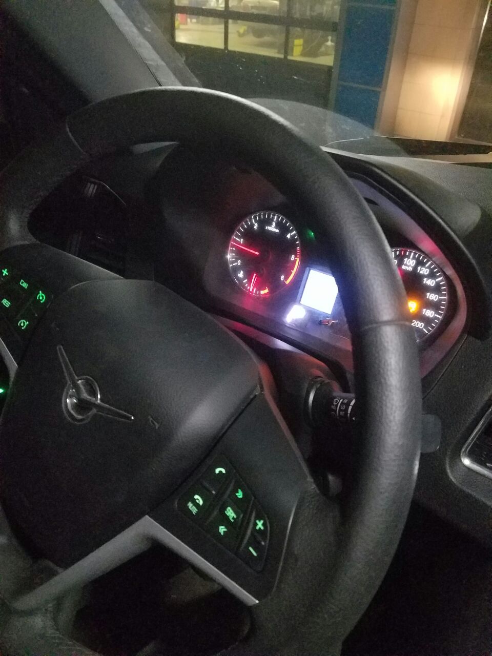

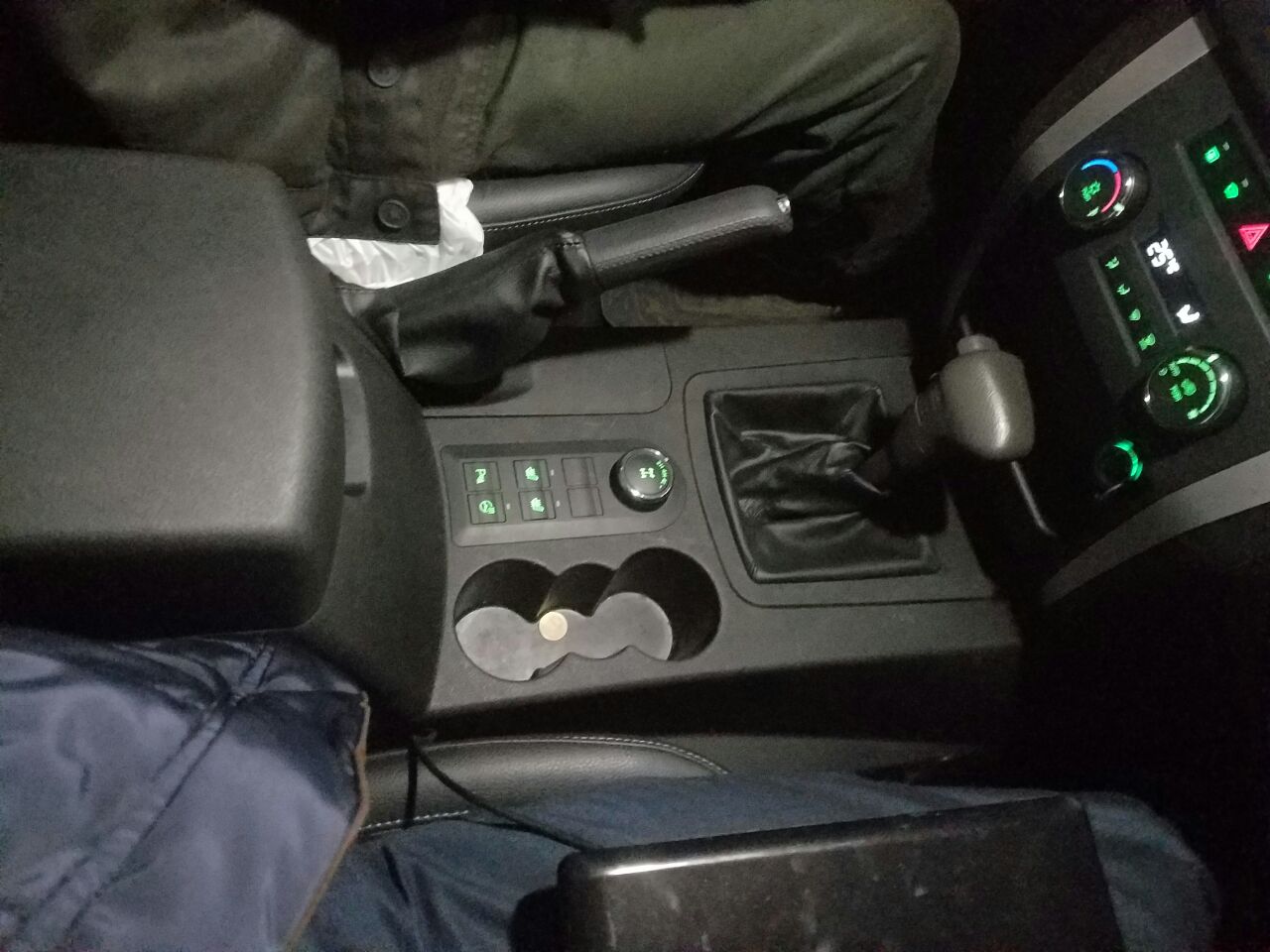

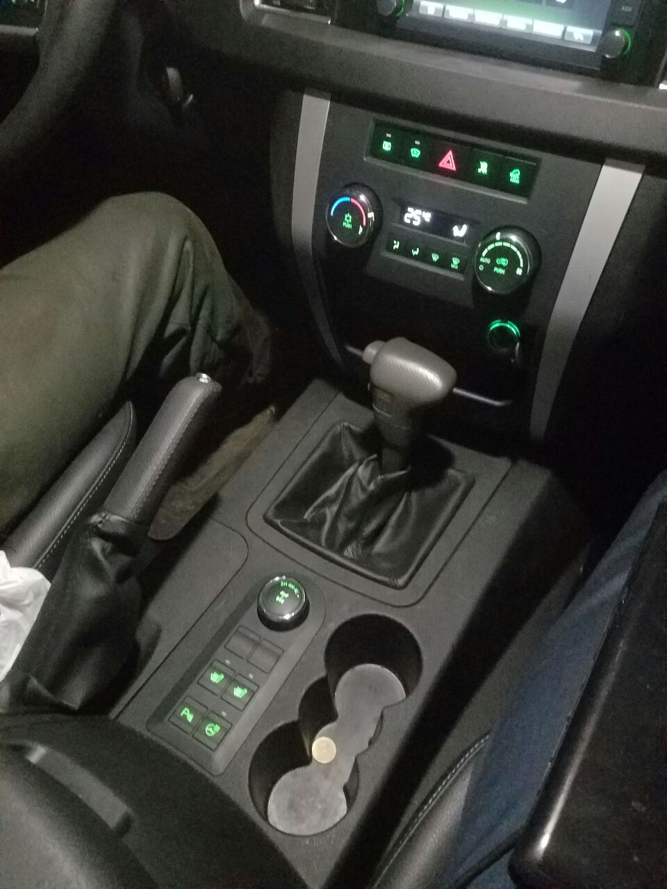

Сообщение pablo » Ср окт 25, 2017 11:29
Немного фоток как это выглядит в салоне автомобиля

АКПП - Начало
Сообщение vit11 » Ср окт 25, 2017 18:57
Не пойму машина на фото и про которую идёт речь одна и таже? Судя по всему нет. И как определять в каком положении рычаг селектора на ощуп? Неудобно
mservis
Сообщений: 1431
Поблагодарили: 107 раз
АКПП - Начало
Сообщение mservis » Ср окт 25, 2017 19:36
Действительно, на последних фото раздатка даймос. Каким образом её прикрутили к айсин?
п.с. положение селектора не проблема, можно сделать индикацию, на подрулевых селекторах ведь тоже нет указателей, только индикация.

pablo
Сообщений: 968
Откуда: 50 RUS
АКПП - Начало
Сообщение pablo » Ср окт 25, 2017 22:38
Машина другая на фото, у меня не так красиво, но сделали там же где и мне.
Для определения положения селектора на приборке приклеили дисплей, отображающий положение селектора.
А удобно это или нет - каждому своё. Тут заказчик пожелал так. Я же люблю когда индикация на селекторе.

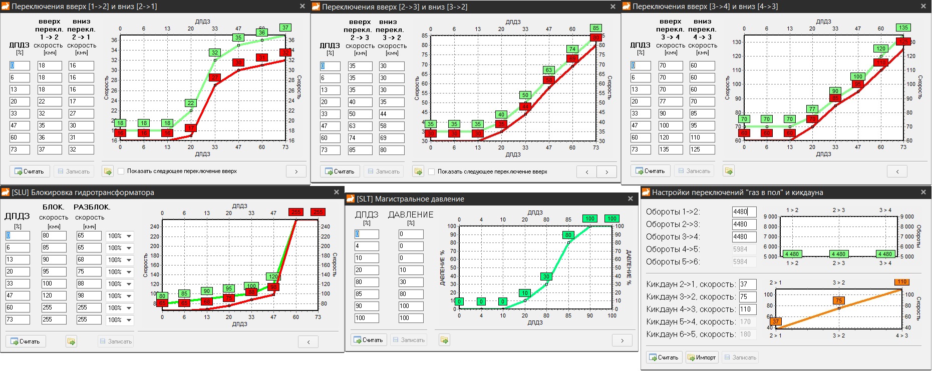

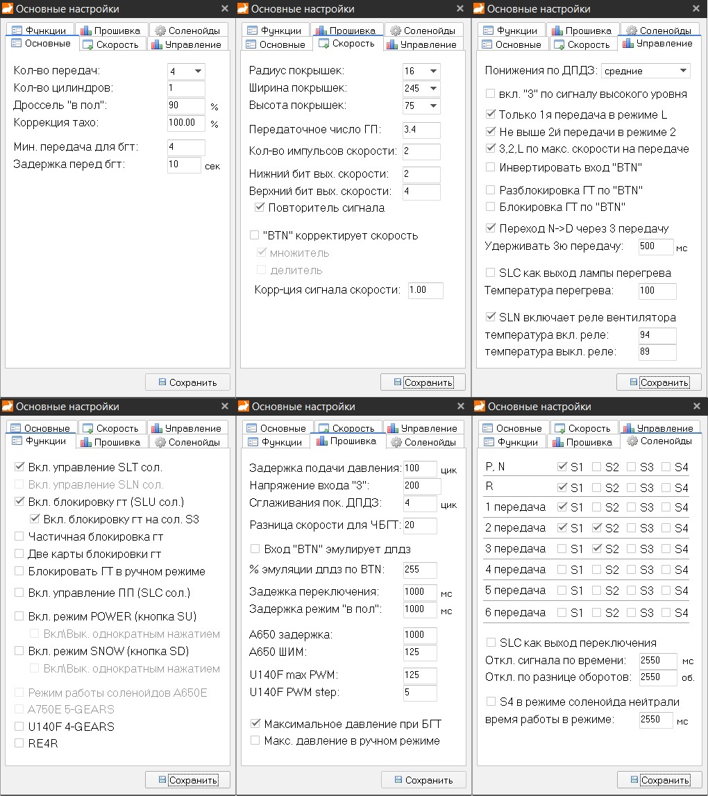

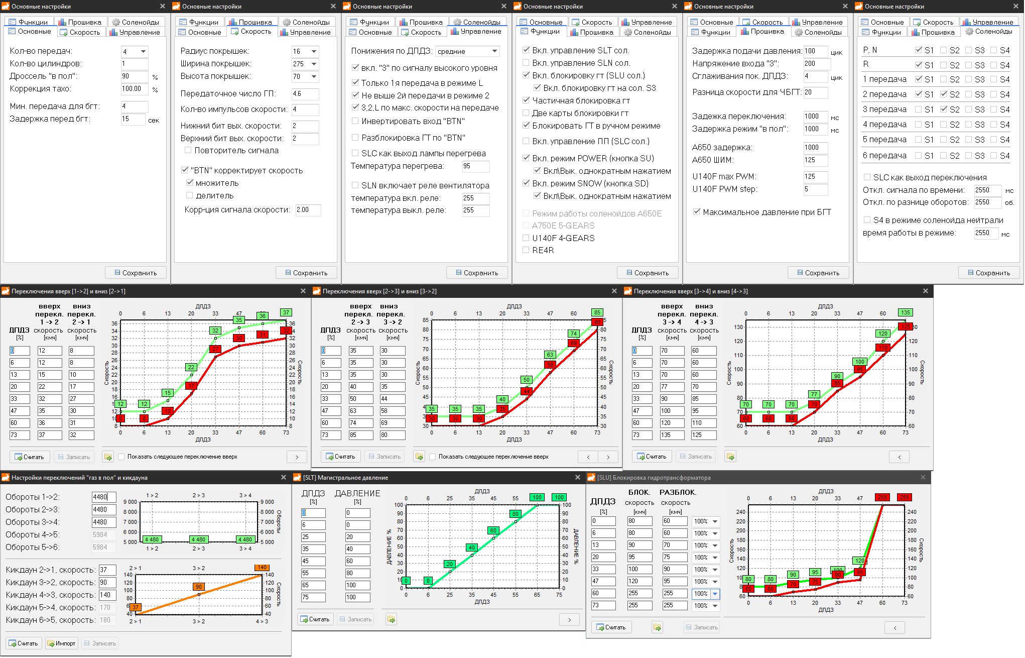

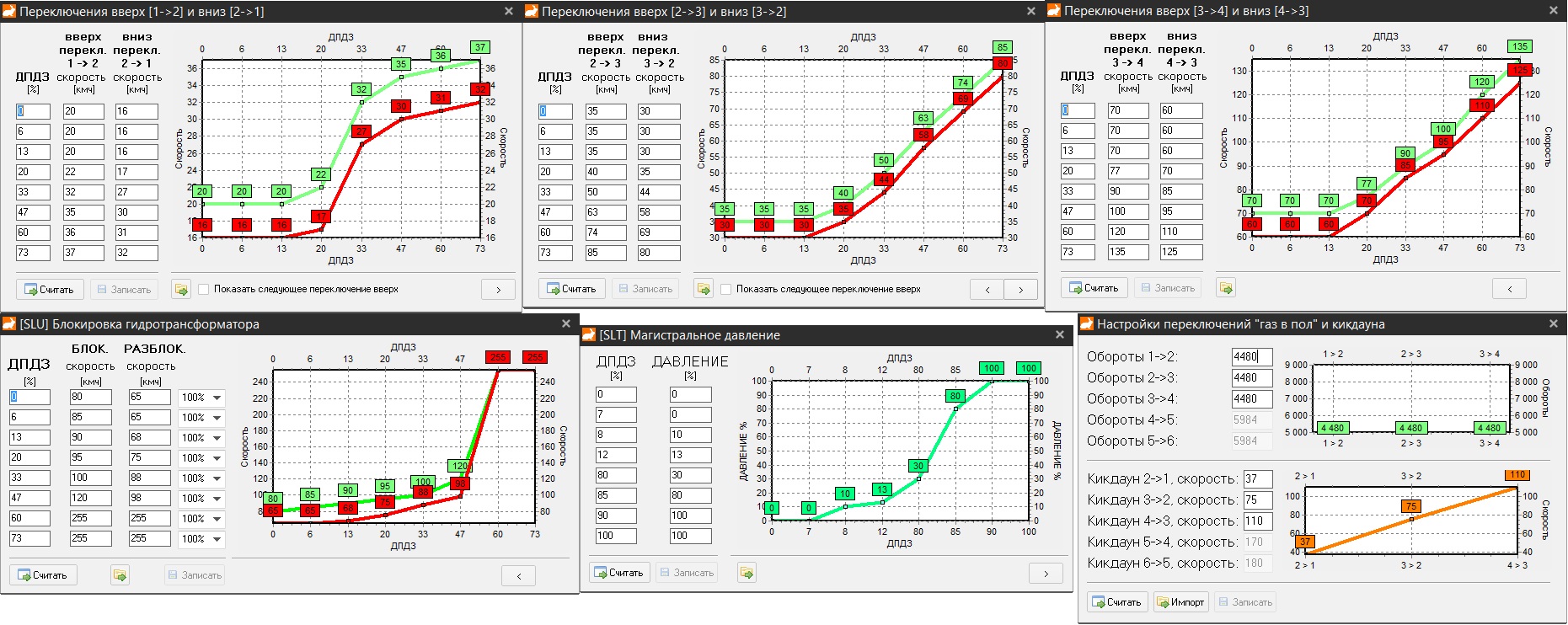

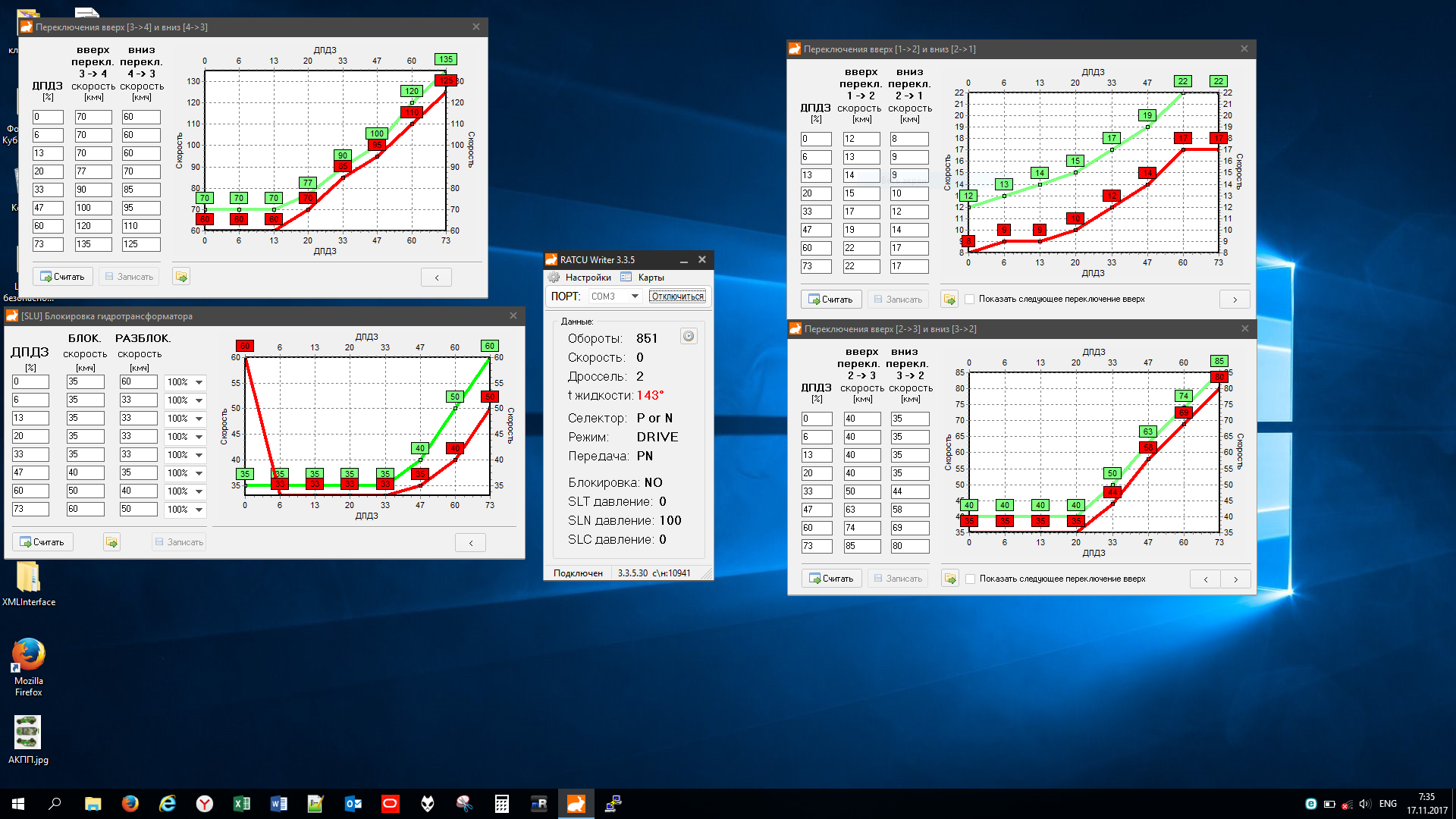

Други, кто ещё ставил себе АКПП с блоком RATCU, можете конфигом или скриншотами карт и настроек поделиться?
Себе настраиваю и понимаю, что категорически не хватает знаний, может по примерам больше пойму...
И очень интересно, с какими настройками отпускают на дорогу бензинки с АКПП в ТД Моторс, есть здесь кто-нибудь, кто ставил у них автомат?

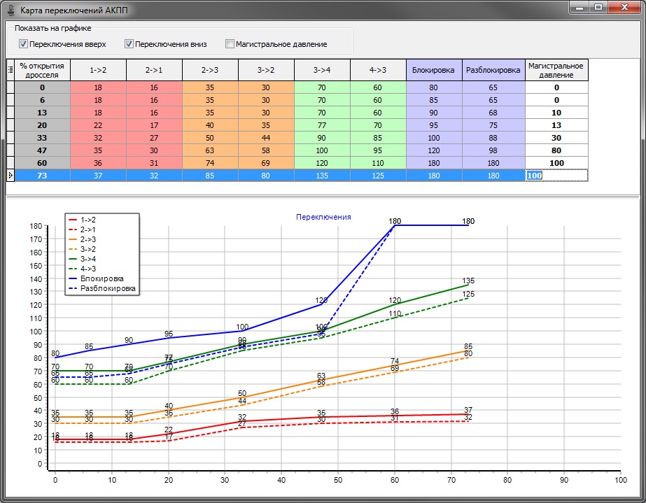

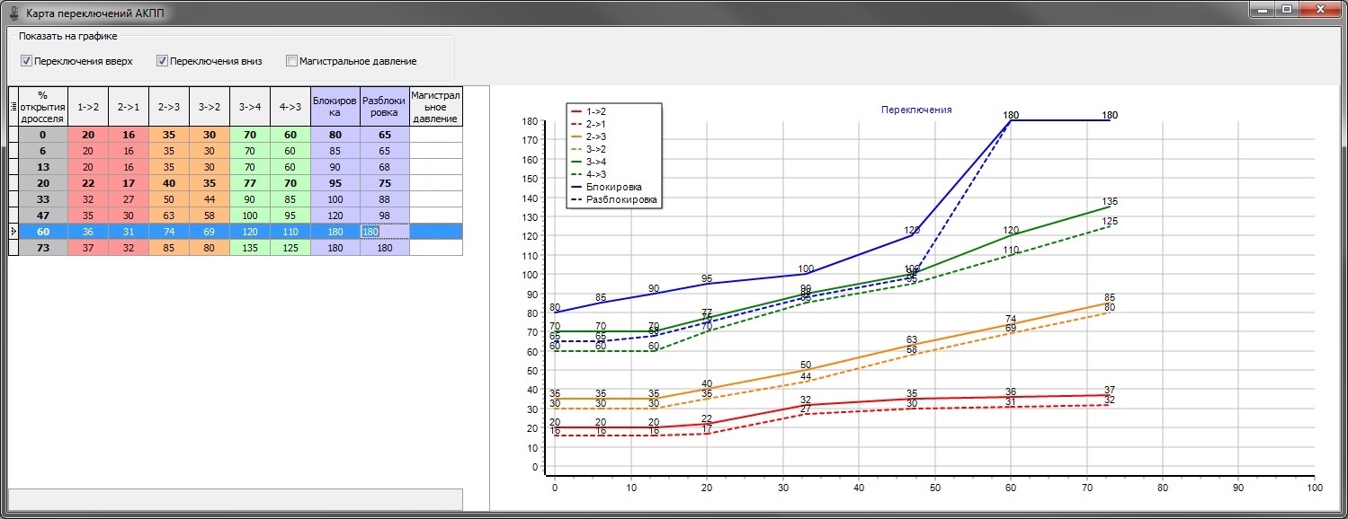

pablo
Сообщений: 968
Откуда: 50 RUS
АКПП - Начало
Сообщение pablo » Пт июл 13, 2018 11:03

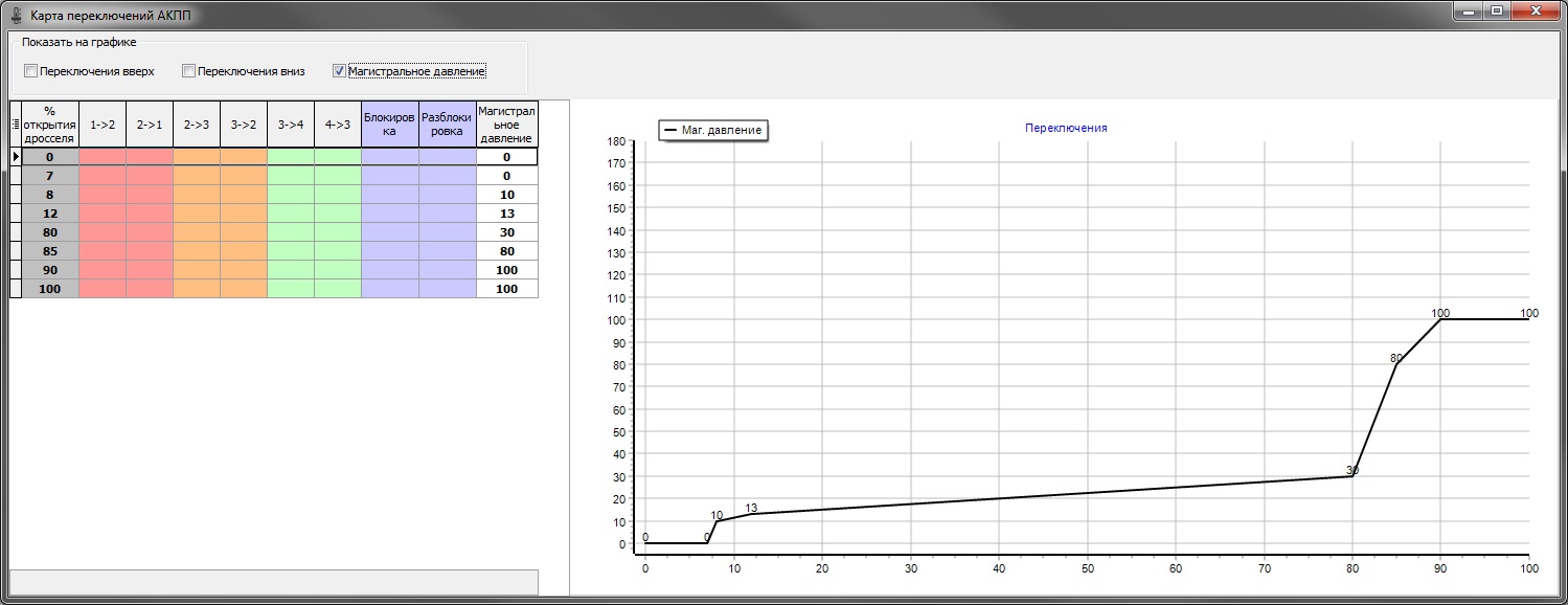

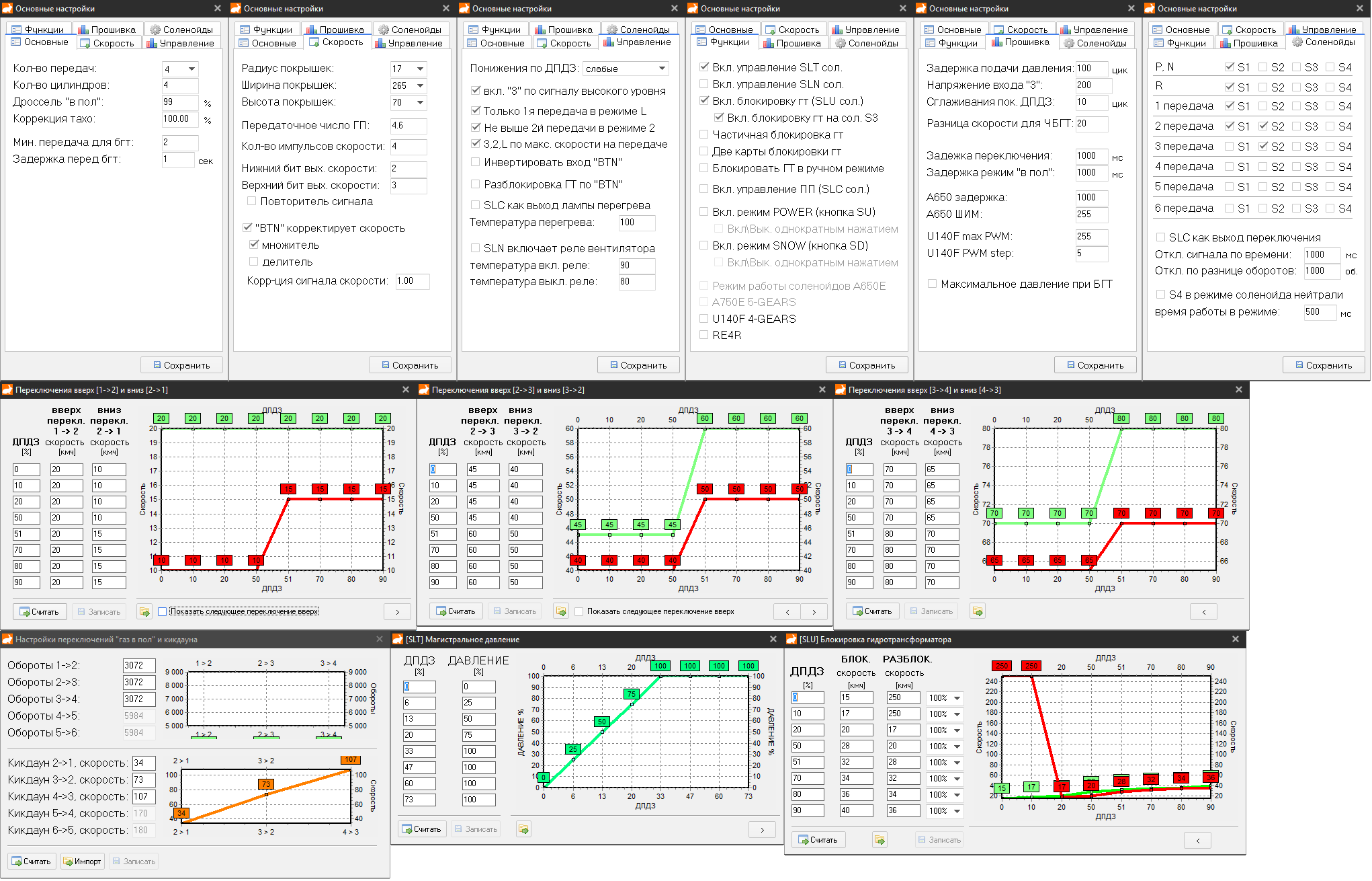

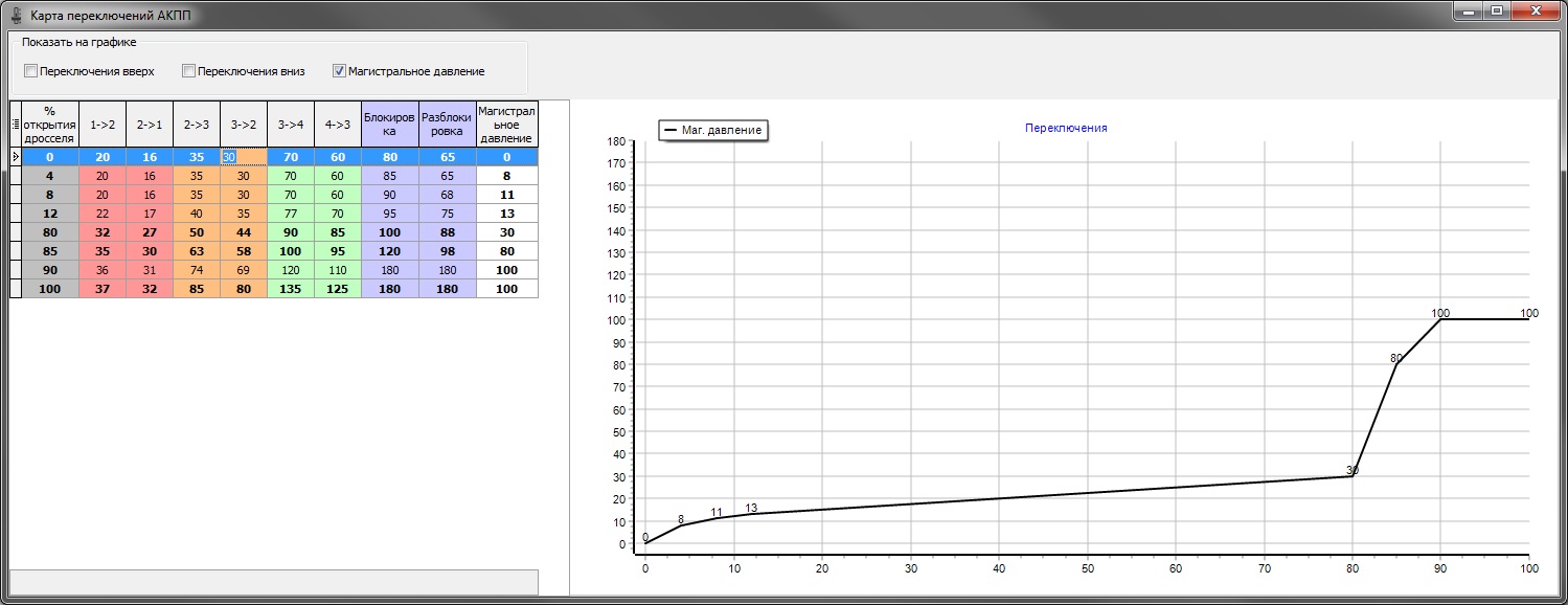

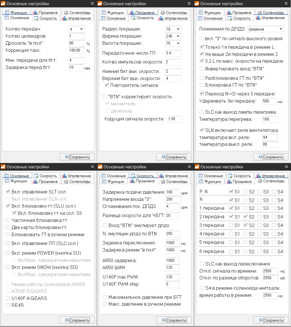

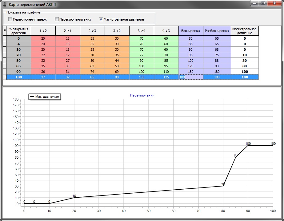

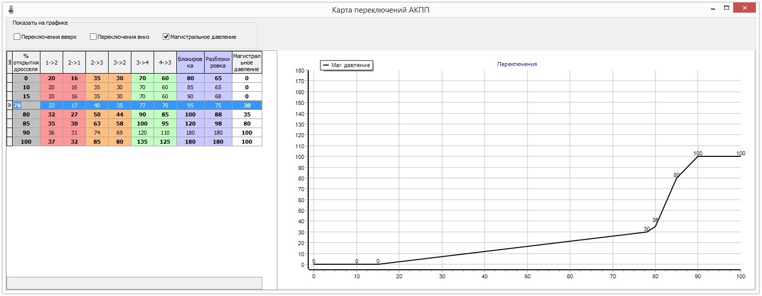

Вот примеры настроек. в ТД Моторс ставил, на всё настраивал себе сам.
а чего к ним не подъедешь и не спросишь чтоб подшаманили тебе настройки. и фиг с ним что не у них ставил.
Последние правки к моим настройкам на дизель
Настроенный 409
Мои настройки для 51432 дизель

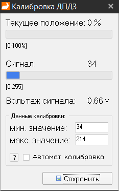

А калибровка ДПДЗ у тебя как сделана? Я сделал с компенсацией положения заслонки на холостом ходу, то есть, заслонка стоит на холостых на 4%, а РАТКЕ я сказал, что 0%. У меня в таком варианте наименьший пинок на 1->2. Почти нет. Только сдвигаю в какую-либо сторону — пинаться на 1->2 начинает.
Отправлено спустя 1 час 47 минут 22 секунды:
А выход «BTN» с РАТКИ у тебя как задействован? Засажен на +12 зажигания?
Отправлено спустя 4 минуты 57 секунд:
Кстати, в новой версии RATCU Writer (3.3.6), есть новая опция — переход из N в D делать через 3ю передачу. Намного мягче происходит переход, особенно на не до конца прогретой машине.
pablo
Сообщений: 968
Откуда: 50 RUS
АКПП - Начало
Сообщение pablo » Пн июл 16, 2018 09:24
BTN вообще не подсоединял. без него работает всё. ДПДз откалибровал автоматически, и не менял ничего.
Вроде и так не пинается сильно при переключении в D.

Сделал настройки по образу и подобию картинки Sergey_ZMZ409_17-10-2017, очень хорошо работать стало.
Только опустил немного самый нижний порог включения-отключения блокировки, чтоб в спокойном режиме на 80 уже включалась.
И не стал ставить «Максимальное давление при БГТ». Лишнее.
Отправлено спустя 3 минуты 23 секунды:

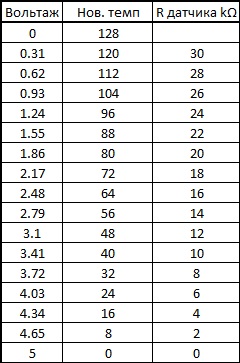

Кому-нибудь удалось откалибровать датчик температуры?
Пока сделал как на картинке, но похоже надо на 5-6 градусов приподнимать.
Калиброовка датчика температуры.jpg (39.61 КБ) 18912 просмотров
Отправлено спустя 1 минуту 56 секунд:

Уважаемый akaKot, выкладываю фото настроек меню программы WRITER 3.3.5 stable. АКПП установил в Щербинке 7 июля с.г. Авто: бензиновый Патриот, 2017.
akaKot
Сообщений: 310
АКПП - Начало
Сообщение akaKot » Пт авг 10, 2018 13:15
miner804, а как они у тебя реализовали показания тахометра? Смотрю очень странные настройки... 9 цилиндров и коррекция тахо 32%...
Я взял с первой форсунки, там идеальный меандр, и выставил 1 цилиндр и коррекция тахо 100%.
Дальше вопрос, какой датчик скорости у тебя стоит? 13 импульсов? Это что?
На ходу РАТКА скорость и обороты у тебя верно показывает?
Отправлено спустя 2 минуты 56 секунд:
Разработчики РАТКИ говорят, что в поле «Кол-во импульсов скорости» должно стоять не число импульсов датчика, сколько импульсов он выдаёт за один оборот выходного вала (заднего кардана у нас). Они могут отличаться.

Выкладываю сегодняшние настройки для RATCU.
Ещё немного поиграюсь с самыми низкими значениями магистрального давления, чувствую недостаток его на 0-10% открытия дроссельной заслонки.
Одно важное дополнение — у меня показания ДПДЗ в РАТКЕ откалиброваны так, чтоб показывать виртуальное положение заслонки. На холостых у меня заслонка открыта на 4%, но РАТКА считает, что 0%, с кондеем на 5-6% и 1-2% в РАТКЕ соответственно.
Писатель последней версии с их сайта, 3.3.6
ДПДЗ:
Настройки:
Карты:
Отправлено спустя 1 минуту 59 секунд:
Для настройки использовал написанную мной для этого случая программку, которая правильно показывает графики, пропорционально введённым значениям, а не линейно, как в РАТКе.
Переключения:
Магистральное давление:
Магистральное давление.jpg (140.29 КБ) 18279 просмотров
Отправлено спустя 12 минут 46 секунд:
Скорее всего сделаю вот так, вечером попробую:
Переключения 2.jpg (154.03 КБ) 18274 просмотра
akaKot
Сообщений: 310
АКПП - Начало
Сообщение akaKot » Пт ноя 02, 2018 23:01
Сегодня, после долгих катаний остановился на следующем графике магистрального давления:
Магистральное давление 2.jpg (156.55 КБ) 18255 просмотров
akaKot
Сообщений: 310
АКПП - Начало
Сообщение akaKot » Ср ноя 07, 2018 15:11
Тема на Драйве
Сегодняшние настройки. Мной признаны удачными.
Магистральное давление.jpg (160.38 КБ) 18210 просмотров

Машина: Patriot 2017
АКПП - Начало
Сообщение Pignvin » Вт апр 14, 2020 13:46
Товарищи,надеюсь,не ошибся темой.
У меня 2017 года машина с электрораздаткой.комплектация последняя.все работает,все хорошо.Но вот очень хочется АКПП штатную 2019 года теперь.В интернете по этому поводу нет информации.Пару слов подсказал П.Кабанов по этой теме,но мне хочется подробнее.
В базашопе сейчас продается в сборе АКПП с раздаткой даймос,отдельно пока нет.Конский ценник.Вот думаю,если оставить мою раздатку и купить акпп отдельно,когда будут продавать.На сколько реально установить на 17года патриот.Хочу оценить расходы на запчасти ,работу,да и вообще...стоит ли связываться.
Свап не предлагайте.Я если бы и менял все на все,то это на НОВЫЕ змз про с гбо + акпп,но по деньгам выйдет дороже,чем свап ,наверное.
akaKot
Сообщений: 310
АКПП - Начало
Сообщение akaKot » Вт апр 14, 2020 15:01
Здесь все ставили Айсиновскую коробку, с коробкой от нового УАЗика никто вроде пока ещё дел не имел...
Pignvin
Сообщений: 12
Зарегистрирован: Ср мар 28, 2018 12:53
АКПП - Начало
Сообщение Pignvin » Вт апр 14, 2020 16:28
Айсиновская подразумевает лифт,а мне не хотелось бы.+вот с настройкой уж очень тонко надо,как мне кажется.Ну и новая есть новая.
Спасибо за ответ,в любом случае.
