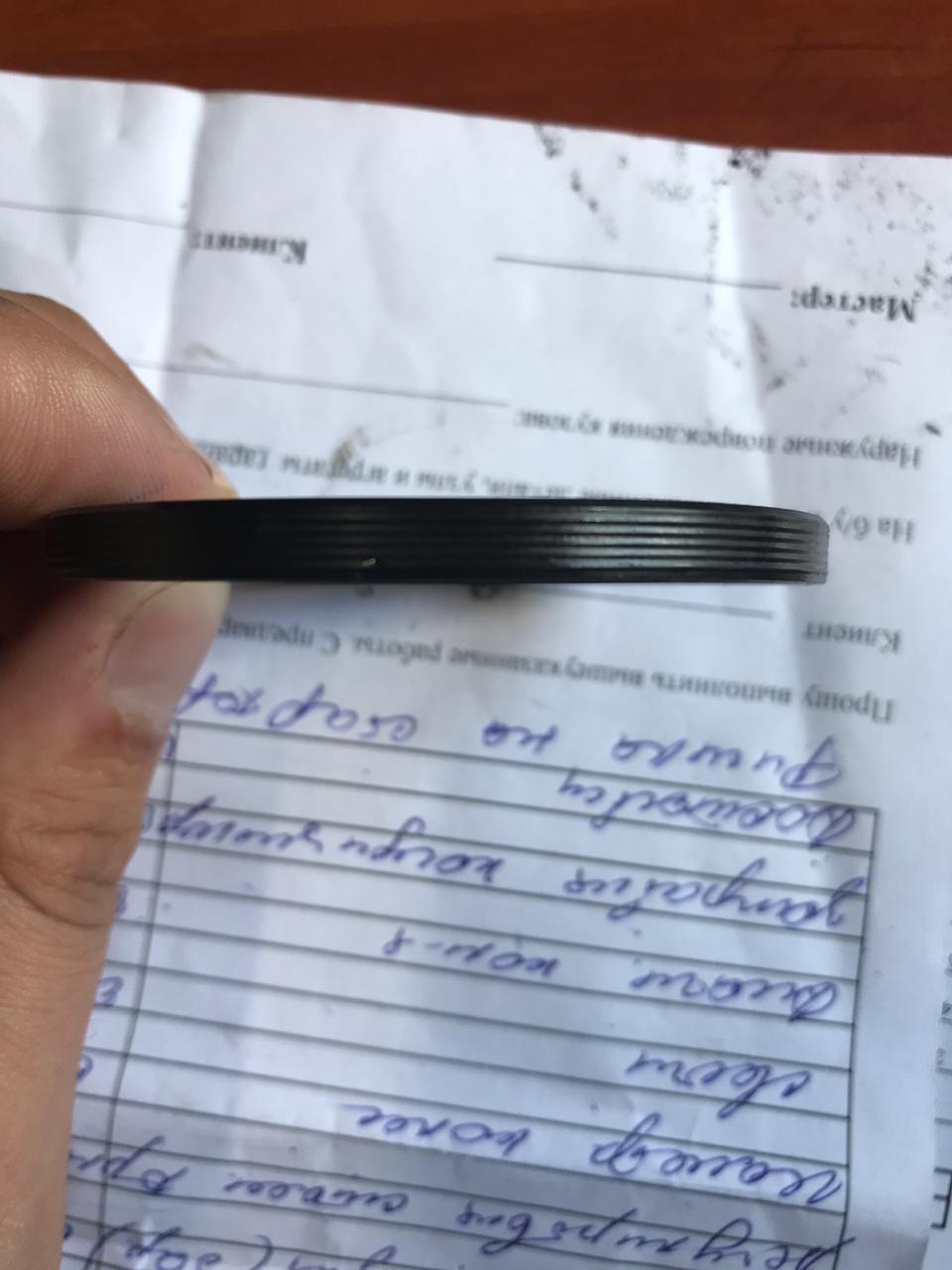

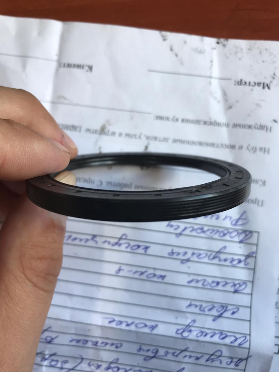

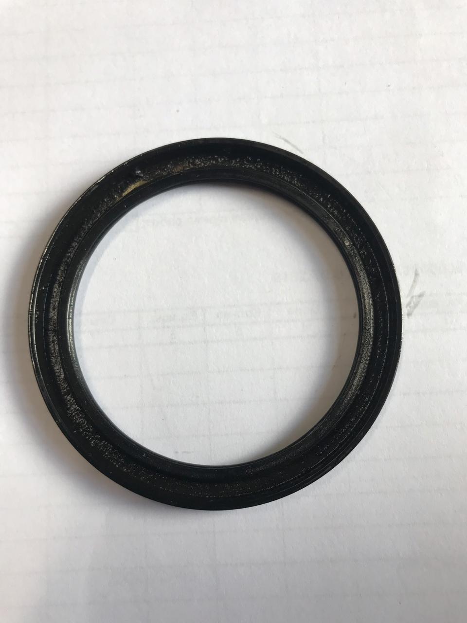

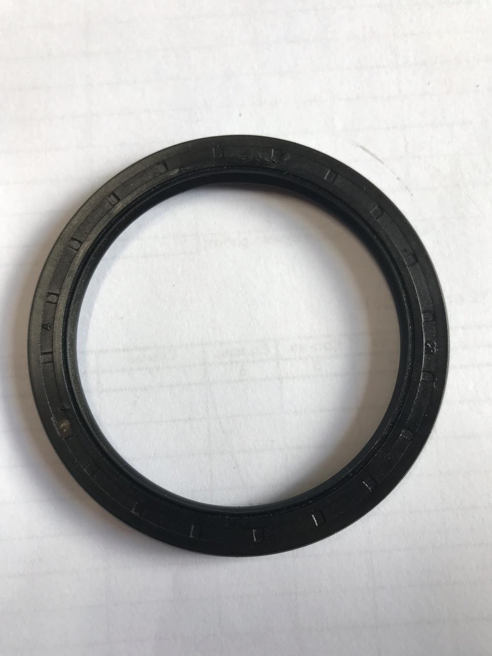

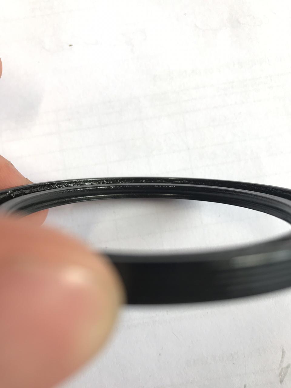

Всем привет. Народ подскажите, где взять, купить, подобрать аналог сальника вторичного вала коробки передач??? Тип кручения-переменное кручение(внутренняя часть сальника гладкая, без направляющих) Внутренний диаметр 55
Наружный диаметр 70
Толщина 6
