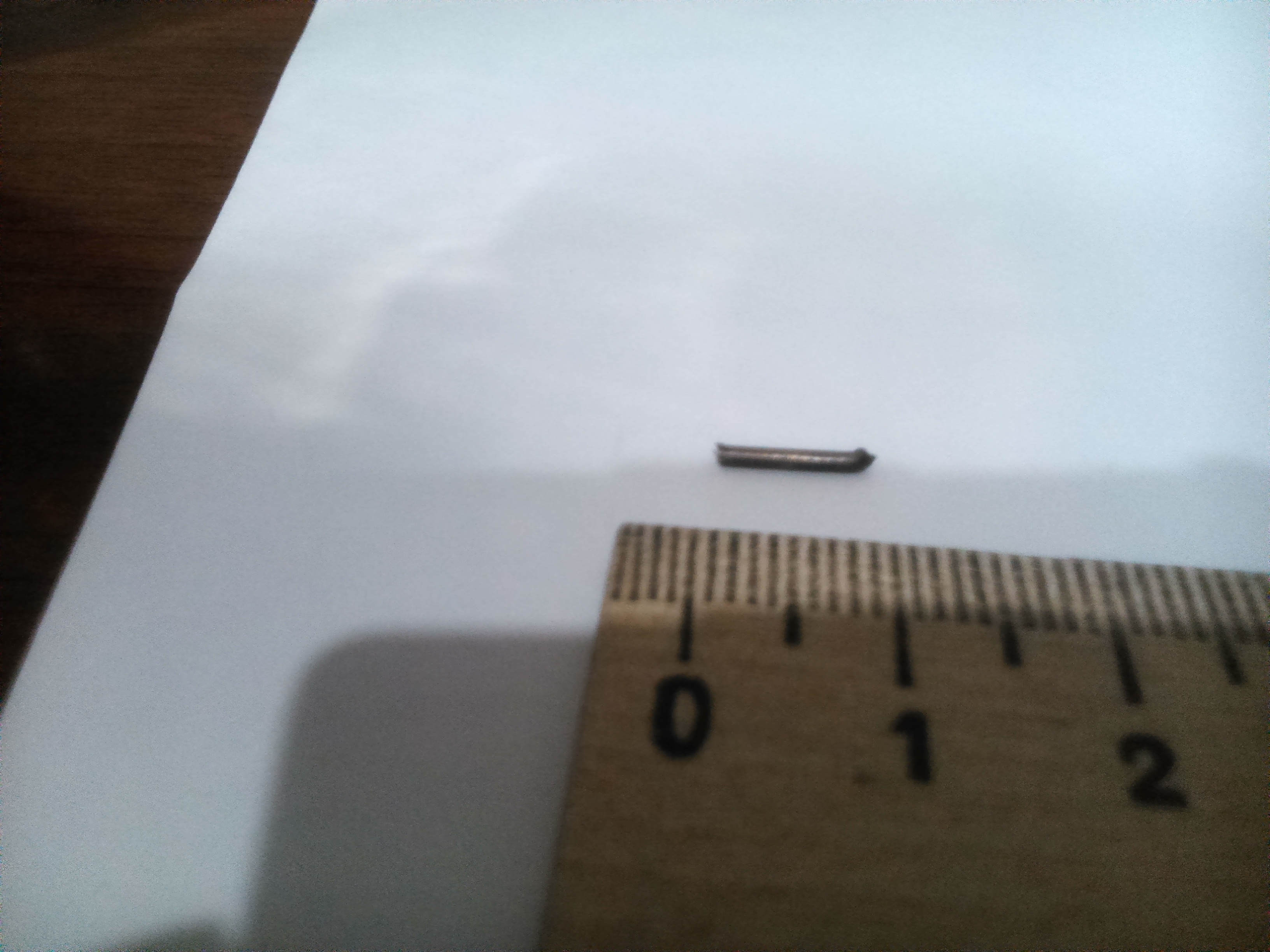

Осадок в масле КПП даймос
Сообщение bel31 » Чт мар 16, 2017 20:55
Такой кусок проволки был найден при замене масла в кпп. Что могло отвалиться и откуда?
