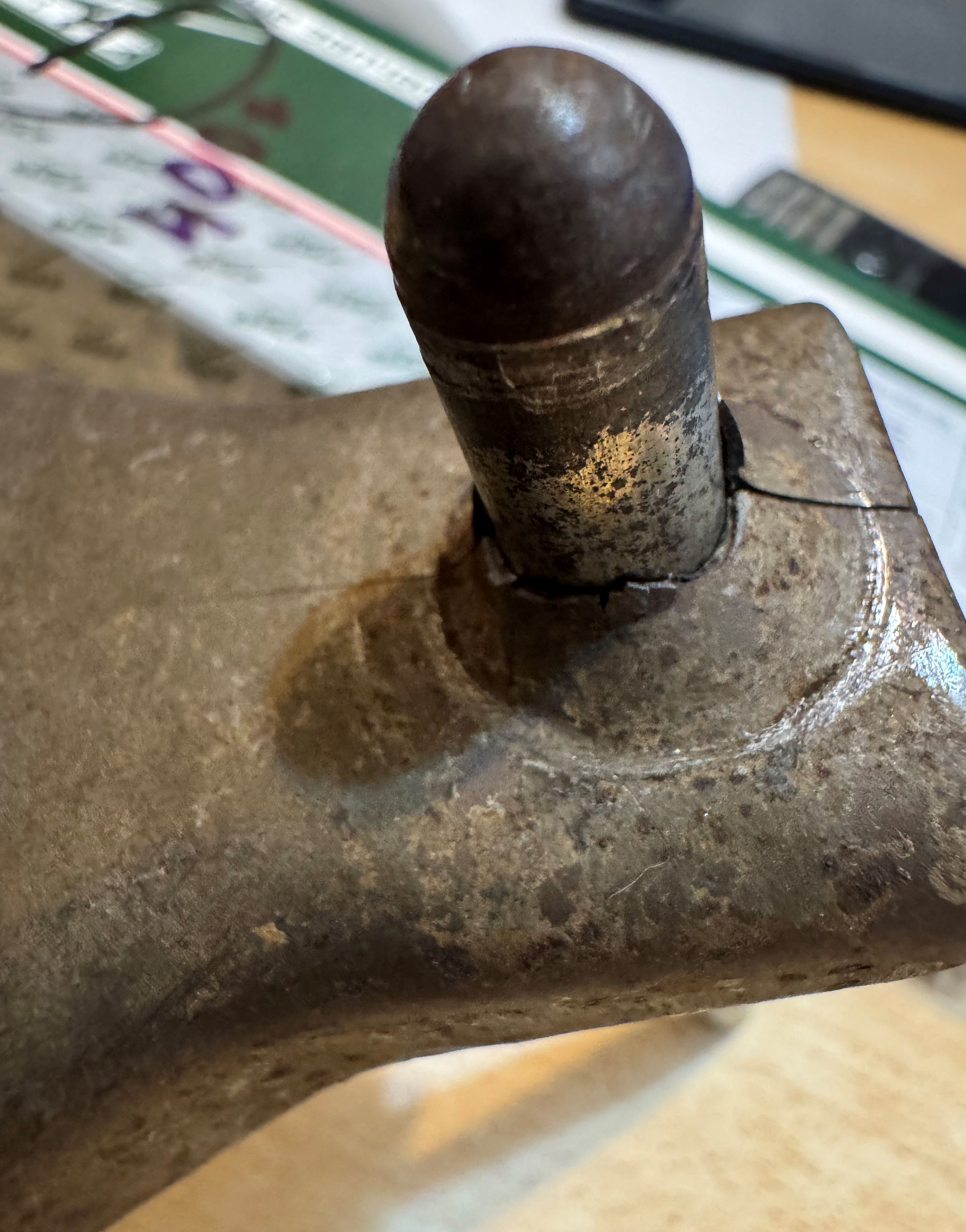

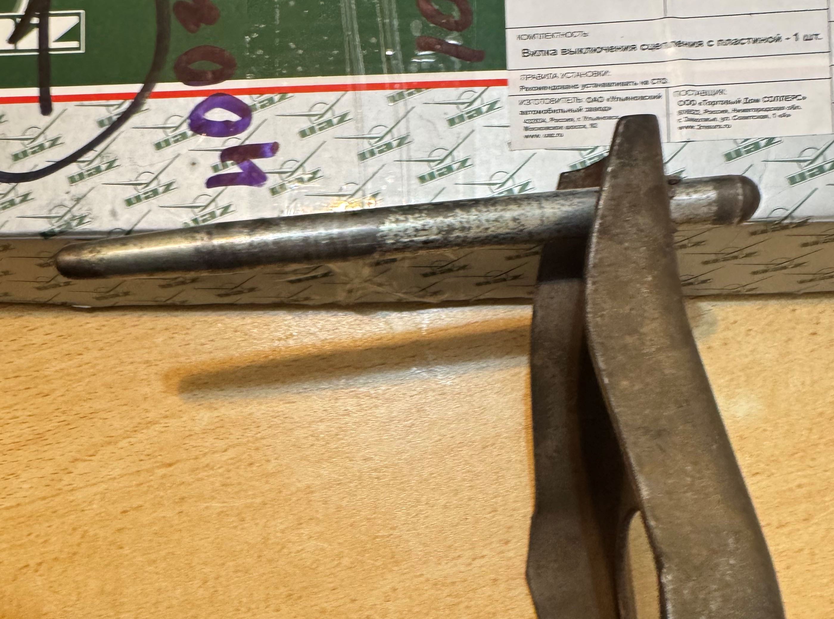

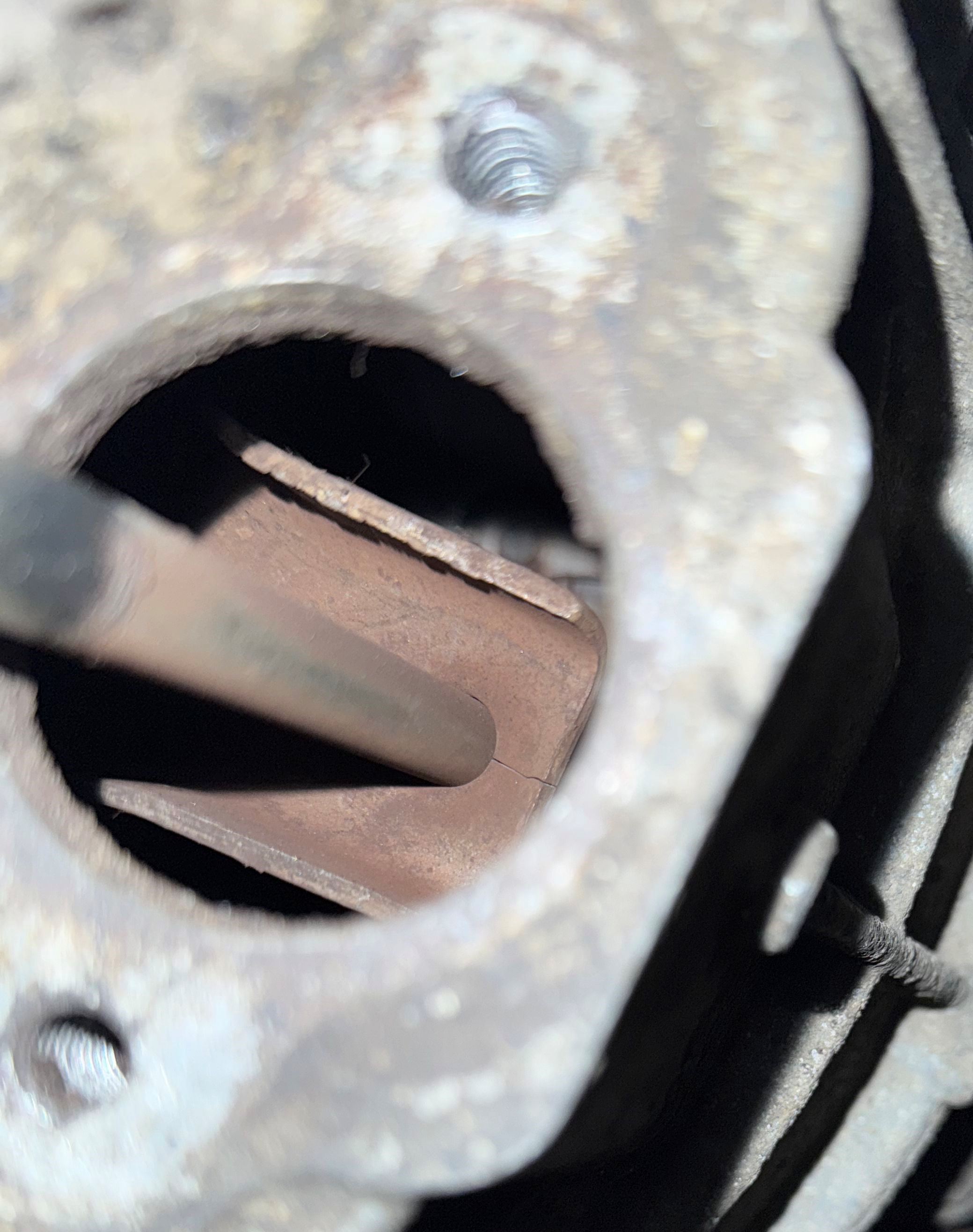

20.11.2024, пропустив пешеходов на переходе, нажал педаль сцепления, а она провалилась и осталась на полу. Носком поднял педаль, нажал ещё раз - стоит колом. Заводя двигатель на включённой передаче, кое-как дотянул до стоянки. Снял РЦС, через отверстие сфотографировал привод - шток РЦС застрял в вилке, пассатижами вытащить не удалось
После разборки:
Если бы рассказали, то не поверил бы. Как такое вообще возможно?
