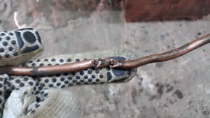

Машина 2011 года, при пробеге 16000км провалилась педаль сцепления. Долил до уровня и катался дальше иногда слегка доливая, похоже щиток действительно прикрывал образовавшееся отверстие, потому что катался с этой проблемой еще где-то тысячу км и несколько дней подряд жидкость совсем не убывала. Затем случилась поездка по плохой дороге с тряской и педаль провалилась окончательно, залитая жидкость при нажатии сразу уходила. При этом из под капота валил сильный дым. Доехал до дома, снял защиту и увидел это
демонтировал трубку
Проложил тем же маршрутом новую магистраль, только на этот раз по вышеизложенному совету одел на трубку водопроводный гибкий шланг в металлической оплетке. Хотел вначале пустить через моторный отсек, но купленная трубка (2,5 метра) оказалась коротковата. Не понимаю кстати почему спецы в сообщении alexdemon79 так мучались, трубку демонтировать легко, КПП снимать не надо :)

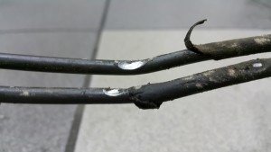

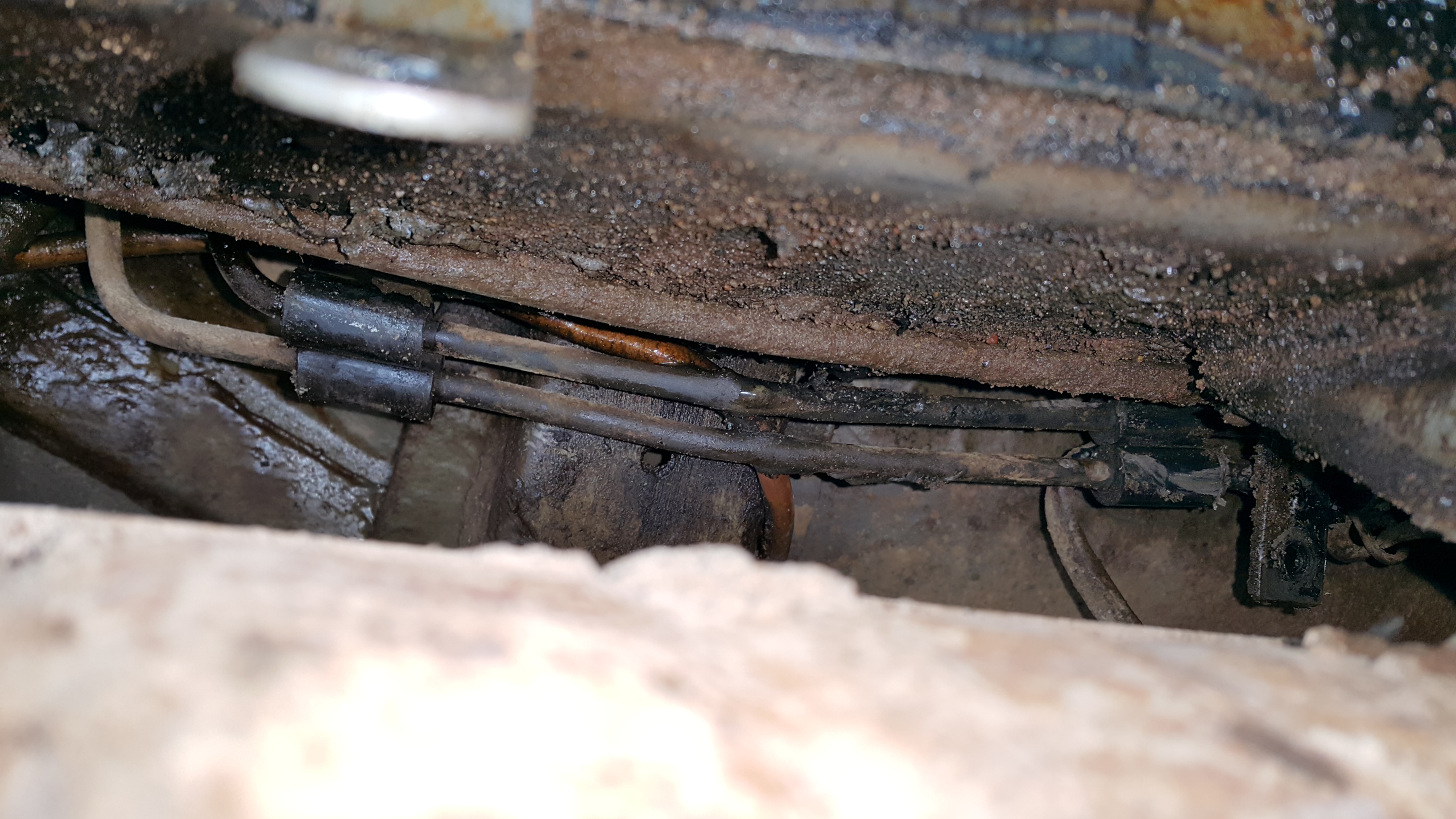

Открытое письмо производителям УАЗ
Немного фотоистории неисправности
на фото видна укладка трубок, и место со прикасания: Вот так протёрлась трубка сцепления в тормозные трубки: А это довольно глубокая потёртость на тормозных трубках: Милость Божия в том что сцепление раньше потекло чем тормоза![Супер [!]](./images/smilies/good.gif)
