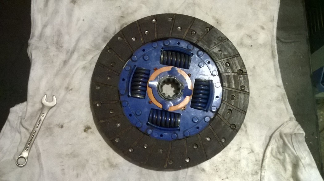

Сообщение olega » Пт фев 05, 2016 19:02
Диск у стены новый звенит в нагрузку как колокольчик диск с лева четыре пружины буду модернизировать диск справа пять пружин такой у меня сейчас стоит только с усиленными пружинами уже хорошо но хочется лучше
PicsArt_02_05_2016 18_54_18.jpg (159.46 КБ) 15957 просмотров

Сообщение olega » Сб фев 06, 2016 18:59
Сегодня что у нас уже редкость выпал снег включил полный и на усиленных пружинах диска полная тишина в нагрузку . А без полного в мороз чуточку дезилил ну вообще самую малость . Делаю вывод надо на миллиметр было вставку наростить . Ч то и будет сделано со следующим эксперементом но и плюс еще пластиковые вставки исключающие контакт металла с металлом на них пока у меня вся надежда пружины пружинами а резонанс вибрации
обманывает нас тишиной и под каждую вибрацию не возможно подобрать пружину надо смягчить удары этой самой вибрации ну это я так думаю ну и скоро проверю может у кого иное мнение хотелось бы услышать

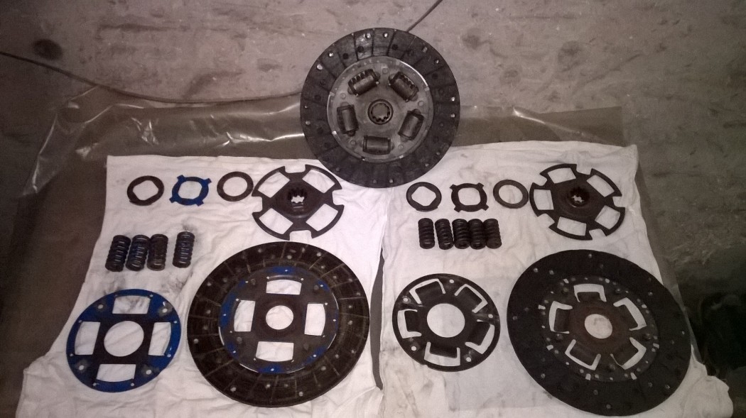

Сообщение olega » Ср фев 10, 2016 19:48
Все что нужно приготовил диск готов к сборке
PicsArt_02_10_2016 19_44_26.jpg (131.31 КБ) 15756 просмотров

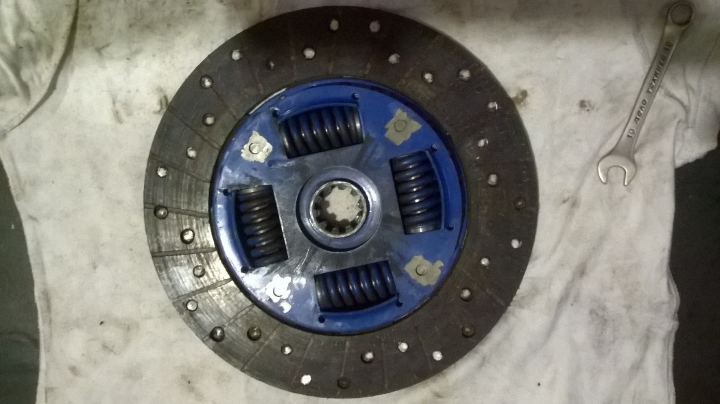

Сообщение olega » Чт фев 11, 2016 19:46
Вот диск уже почти готов пришлось с другого пластика поставить прокладки белый при сборке оказался толстоват
PicsArt_02_11_2016 19_36_24.jpg (139.1 КБ) 15695 просмотров

Менял диск сцепления, поставил на корзину LuK диск от 514 дизеля, стоял с шестью пружинками. Тишина. Так и должно работать сцепление.

bugrum писал(а):Менял диск сцепления, поставил на корзину LuK диск от 514 дизеля, стоял с шестью пружинками. Тишина. Так и должно работать сцепление.
Только ведомый диск заменили? Выжимной оставили? Ничего дорабатывать не пришлось? Тоже беда с LUK-ом.

Да, только диск заменил. Выжимной и опорный подшипники оказались хорошие. Единственное шток пришлосьб 107мм сделать, он у меня регулируемый. Сейчас дребезга нет ни на каких оборотах, при кондее тоже тишина.
