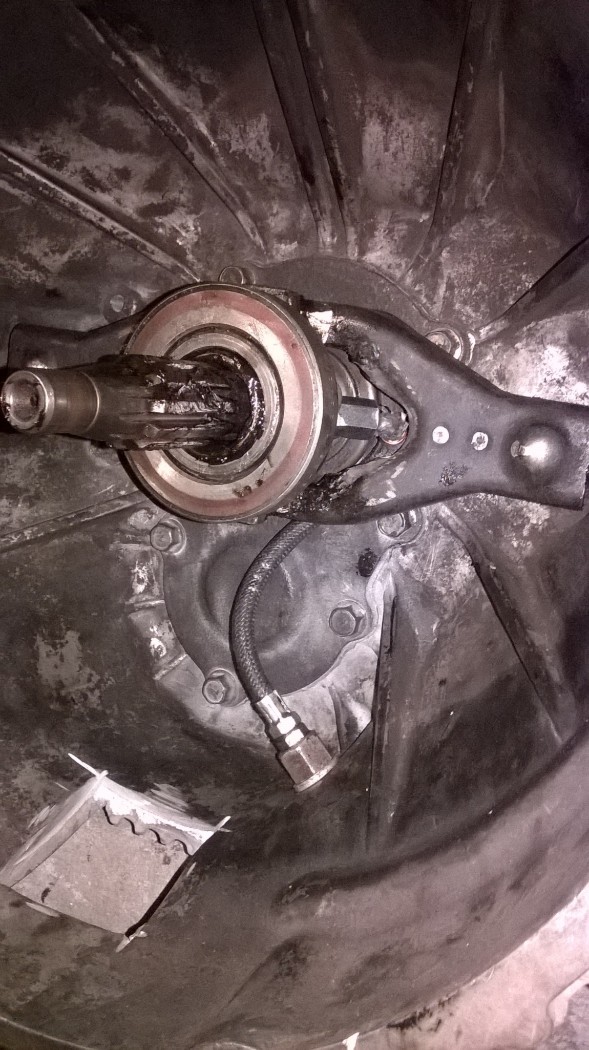

После замены сцепы на 46т.пробега на Сакс от дизеля,у меня появился снимок местоположения моей дырки изнутри:)Kroll писал(а):Всем ДВС!
Либо я слеп, как крот, либо нет тут...В общем, подскажите пож., а корейскую коробку кто-нить сверлил? Где вот её дырявить? Проблемы все 1 в 1 (затруднённое включение 1 и R, подёргивания), непонятно какое сцепление стоит с завода: ездил недавно в АвтоГермес на сервисные кампании, мастер-приёмщик сказал, что пока не снимешь коробку, не узнаешь что поставилиУже было начал готовить и прятать заначку на сцепу, но тут увидел тему и думаю мож смазать пока - чем чёрт не шутит....
Благодарю!
Было ЗМЗ.Сцепа начала буксовать.Стёрло на 1.5мм маховик и корзину.Маховик купил новый.
После разбора,сам диск сцепы по шлицам бегал легко,а вот выжимной на направляющей ходил очень-очень туго из за загустевшей смазки с пылью и ещё там чем.Лично у меня.

При очередной замене сцепы думаю шлифануть чутка шлицы, и на валу и на диске. Может и получиться отказаться от смазки.VV777 писал(а):Сейчас изготовители сцеплений похоже немного увеличили диаметр шлицов и нет проблем.

Смазывать вал положено при сборке, это по технологии. Все зависит от зазоров, там десятой доли миллиметра достаточно, но они излишними быть не должны. Более 116т.км проехало заводское сцепление и проблем пока с ним нет.ligen писал(а): При очередной замене сцепы думаю шлифануть чутка шлицы, и на валу и на диске. Может и получиться отказаться от смазки.

Воот... У мну послужной список такой:VV777 писал(а):Более 116т.км проехало заводское сцепление и проблем пока с ним нет.
11 тыс. - еду по гарантии, дилер прокатился, согласился и махнул комплект. Смазка, все дела, счастье... но не долго.
через 15-20 тык. то же самое. Меняю сам, почти новое на новое. Ещё тыс 15 прошел, и опять замена. Итого на 50 тыс. км. имею три замены сцепы по причине "невтыкания" и сточенный синхронизатор на первой передаче. Менял и шток и вилку и подшипник, только первичный вал оставался прежний :) Потом увидел эту тему, просверлил дырку и стал мазать. Помогает
- VV777
- Сообщений: 1511
- Зарегистрирован: Ср мар 21, 2012 20:50
- Поблагодарили: 160 раз
Re: Смазываем элементы сцепления ЗМЗ (Патриоты 2012 г.в.)
Все от неграмотности сервиса, менять ничего и не надо было. Если с разборкой, то специальная смазка нужна.ligen писал(а):Воот... У мну послужной список такой:VV777 писал(а):Более 116т.км проехало заводское сцепление и проблем пока с ним нет.
Думаю, что у вас сцепление теперь будет работать хорошо, а насиловать коробку не надо, синхронизаторы будут целы. Скорости должны включаться легко. Диски меняют, когда изношены накладки на них (это наверно тысяч под 200 пробега, от манеры езды зависит) или когда сожгли.

Думаю, что из-за допуска размеров шлицов. Примерно с десятой долей миллиметра проблема. Возможно вал коробки другой стал.mservis писал(а):Почему то старые патриоты такой фигней не страдают, у родственника 07 года, все прекрасно включается, лучше чем на моем 13 года, сдается мне раньше кпп были не китайские. Сейчас непонятно что ствят, не включается рычит и дребезжит уже с новья.
На новом нормально все работает, на старом под 40т. пробега шлицы запросили смазку.
