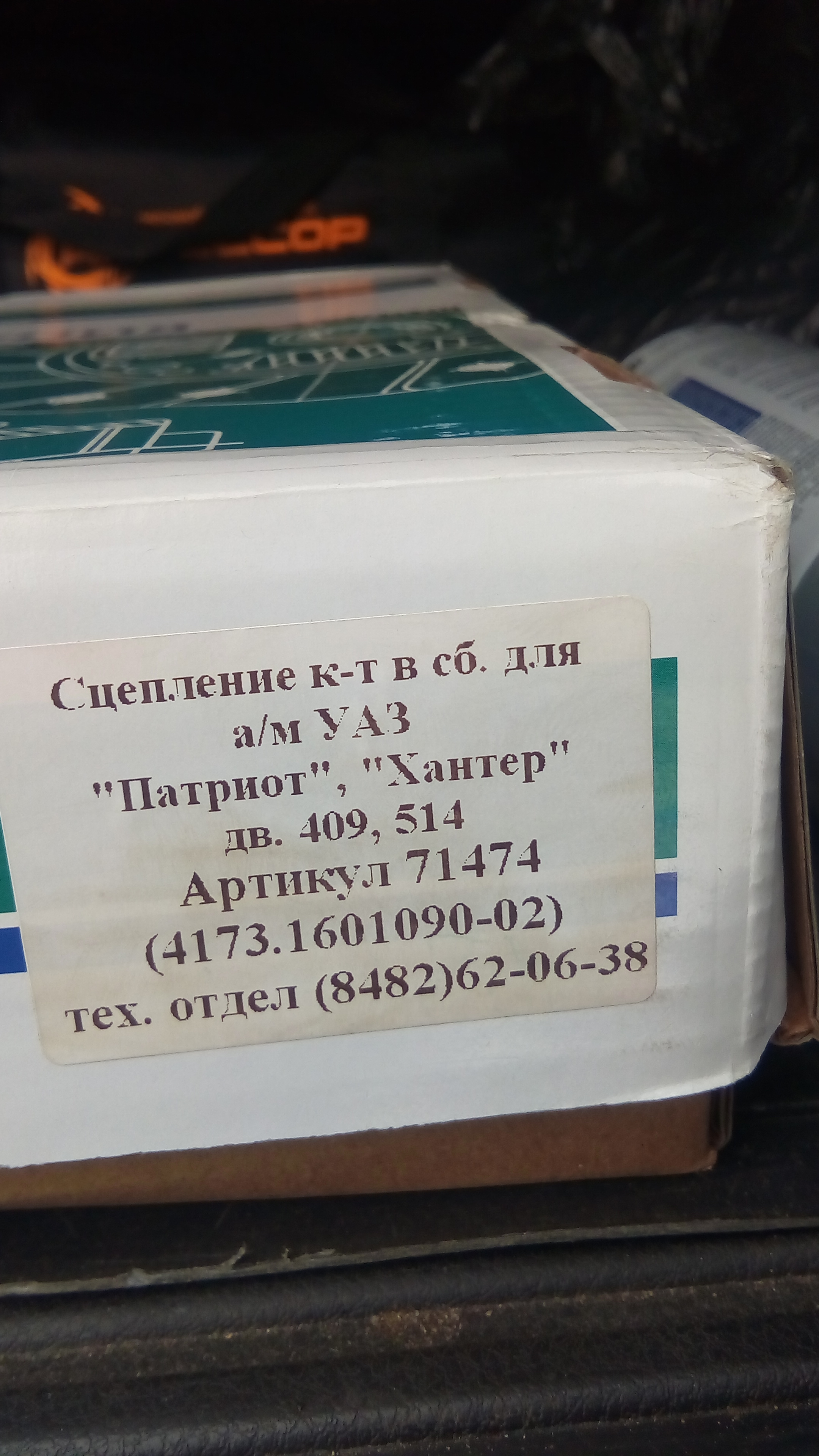

А 2016 год тоже нужно откручивать кузов от рамы?
Отправлено спустя 4 минуты 16 секунд:
О только что обратил внимание на 1-щй коробке 2-ве разные наклейки какой верить? ||0 ||0 ||0
И этим торгует УАЗА БАЗА !
