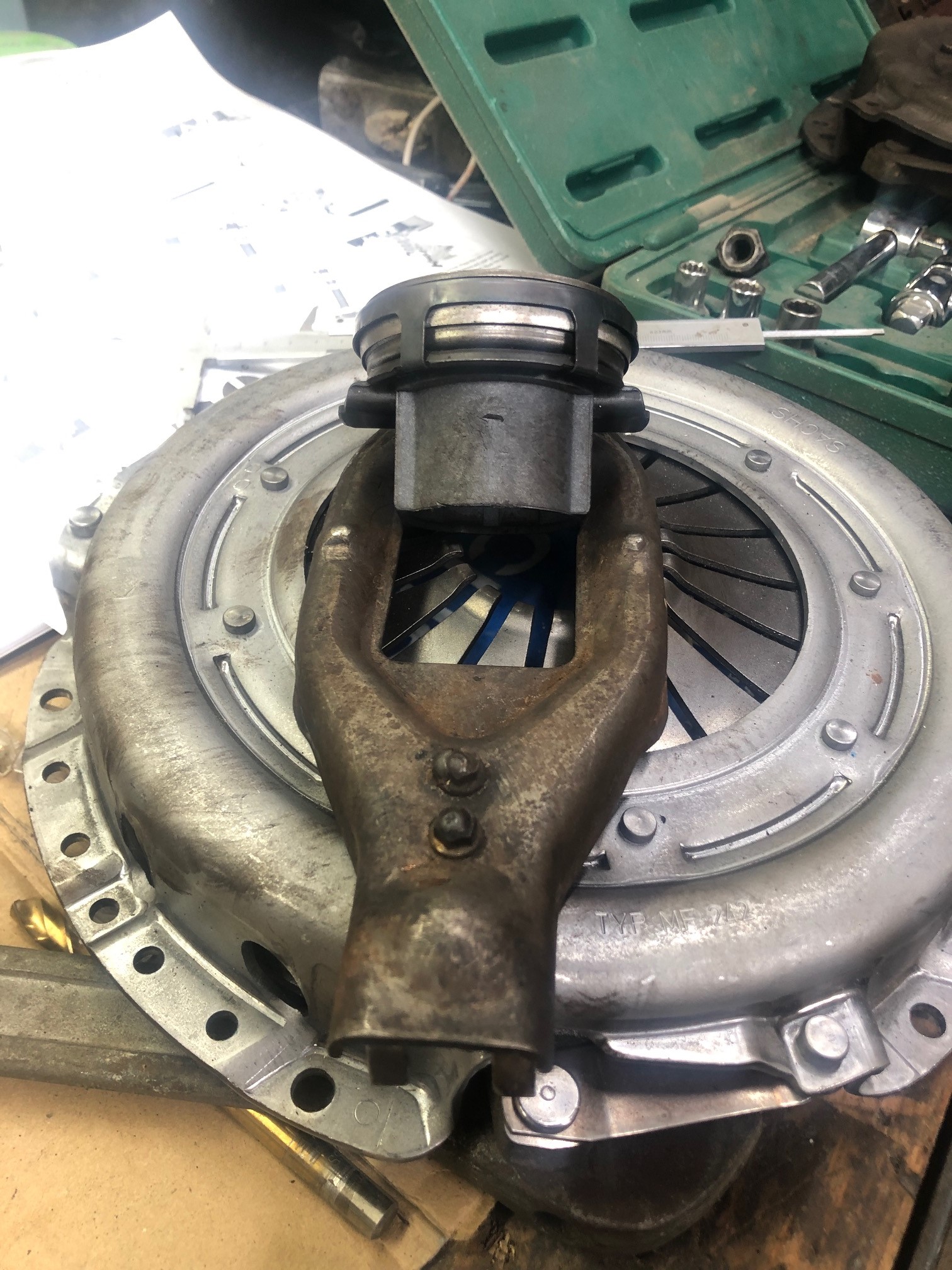

Здравствуйте! На хантер 2015 года, двиг 409, кпп даймос, хочу поставить сцепление сакс от газели камминс, в связи с этим два вопроса:
1. Этот комплект подойдет 3000950503 ?
2. Какой выжимной подойдет к вышеуказанному сцеплению, 31605-1601180 или 3160-00 -1601180 ?
Заранее благодарен!
Заранее благодарен!

комплект подойдет, выжимной 3160-00 -1601180, и не забудь поменять подшипник в маховике, рекомендую SKFСергофанНН писал(а): ↑Ср дек 05, 2018 13:451. Этот комплект подойдет 3000950503 ?

Мужики здравствуйте, зарегался ибо только у вас нашел более менее обсуждение интересующей меня темы, а именно установка сцепления SACHS на двигатель УМЗ-421 с новым колоколом с вилкой 3160.
Сцепление приобрел тут: https://vnedorozhnik73.ru/katalog/stsep ... etail.html
А когда получил удивилься конструкции выжимного, у вас на форуме увидел отднозначный ответ что газелячий выжимной на выброс, почему?
Окно в вилке 43 мм, корпус выжимного 46 мм, хочу снять в окне вилки по 1.5 мм с 2х сторон и поставить этот выжимной... в чем могут быть проблемы? Не пинайте, может где то и обсуждался этот вопрос но я просмотрел.
- IMG_2227.JPG (648.46 КБ) 14961 просмотр

Проблема может быть в том, что вилку согнет, некоторые товарищи и так их меняют превентивно при каждой смене сцепы. Но если её усилить, приварив какие-нибудь пруты, то, может и ничего.Григорич1972 писал(а): ↑Вт июн 11, 2019 09:34Окно в вилке 43 мм, корпус выжимного 46 мм, хочу снять в окне вилки по 1.5 мм с 2х сторон и поставить этот выжимной... в чем могут быть проблемы?
А как муфта в вилке будет держаться? В оригинале она вставляется и сдвигается, держась выступами корпуса, а эта не такой формы вроде бы, вперёд не выпадет?
Теоретически, надо где-то сбоку сделать широкое место в вилке для захода муфты, а в муфте проточки, чтобы она задвигалась на рабочее место и там фиксировалась. Но фиксировалась с люфтом, компенсирующим углы наклона вилки при нажатой и отпущенной педали (чтобы подшипник всегда касался лепестков всей плоскостью). Я думаю, только в этом проблема. Ну и еще измерить высоту штатного и этого выжимного на выступание из вилки, чтобы подрегулировать шток РЦС, удвоив разницу в высоте.

можешь по пробовать. Ни чего ни куда не вылетит и не согнется. Только надо ход выжимного замерить. Что бы при сборке не зажало . А то буксовать начнет. Себе давно переделал . И муфту газелевскую поставил и выжимной который мажется. Шланг вывел . Шприцую.Григорич1972 писал(а): ↑Вт июн 11, 2019 09:34Мужики здравствуйте, зарегался ибо только у вас нашел более менее обсуждение интересующей меня темы, а именно установка сцепления SACHS на двигатель УМЗ-421 с новым колоколом с вилкой 3160.
