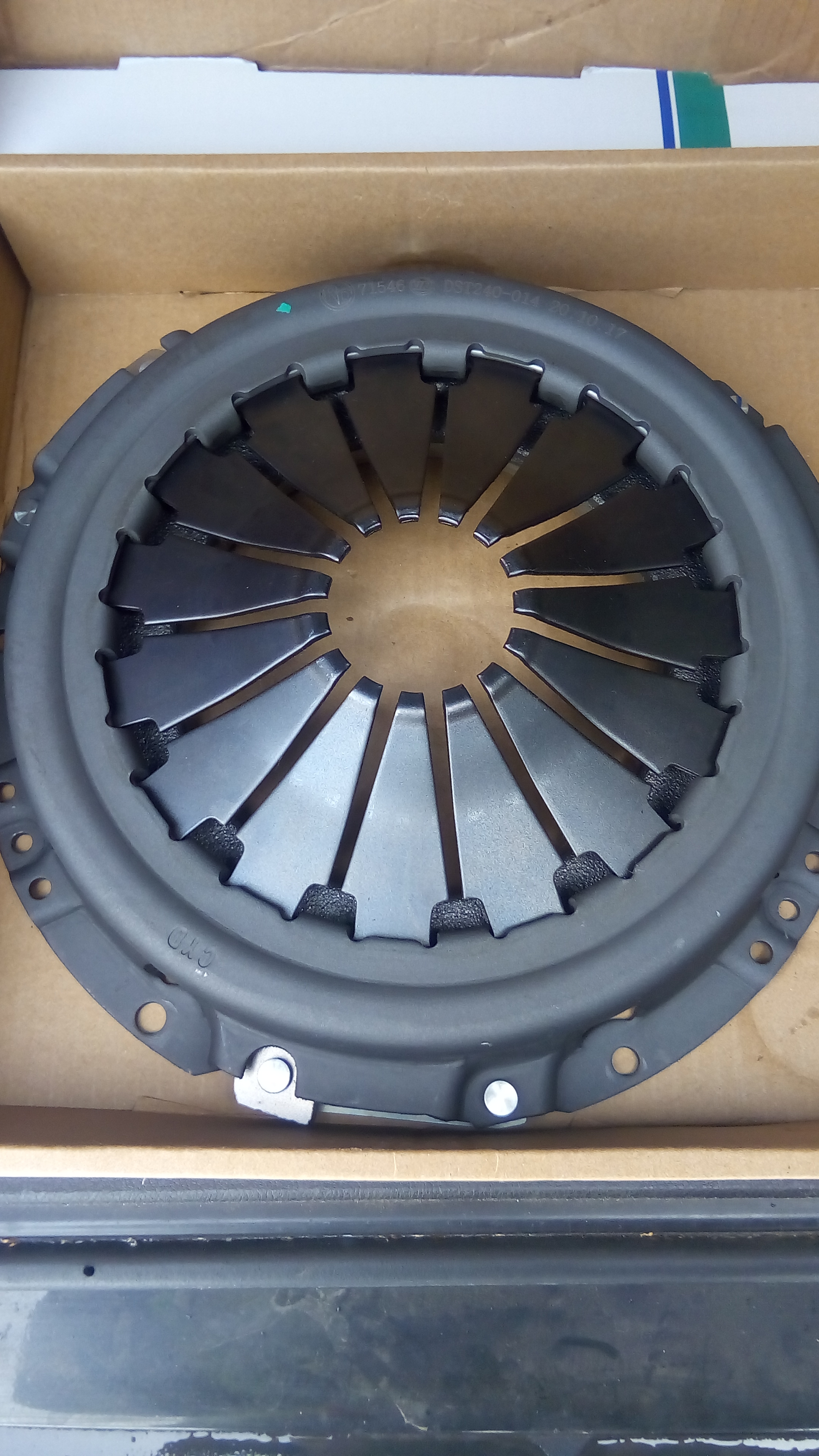

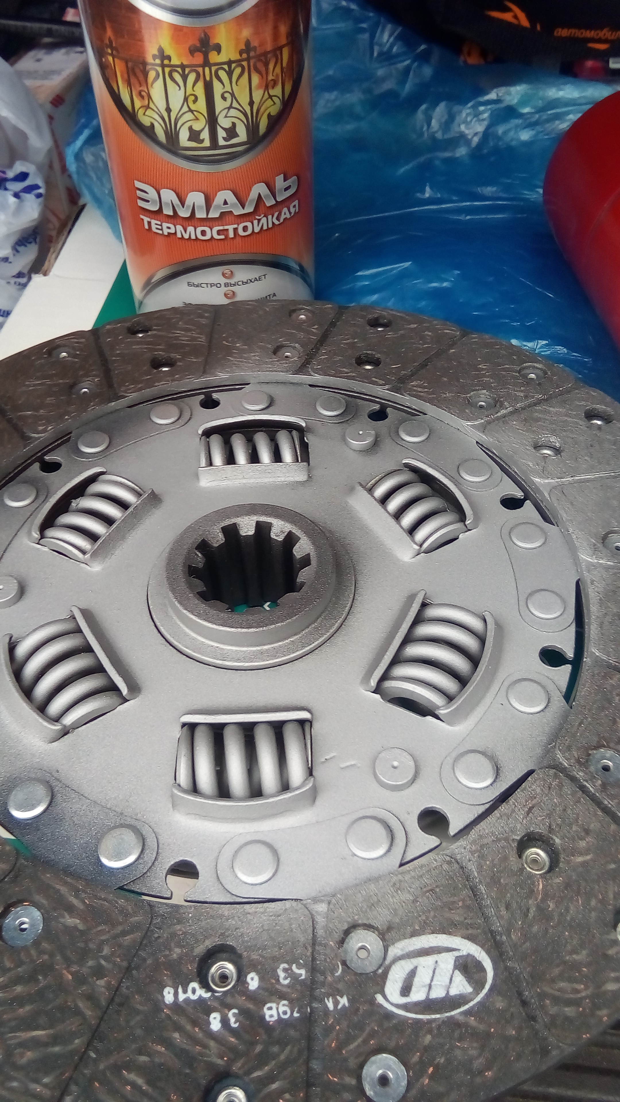

Купил ТАЮ без Д.Х.Х. Народ на драйве пугает что будет звенеть при вкл .Кондиционера! Но Мне что то не верится.Потому что сейчас стоит родное ЗМЗ. Без Д.Х.Х. И всё в порядке в смысле с посторонними звуками.Если ТАЯ качеством выше то почему должен появиться звон.

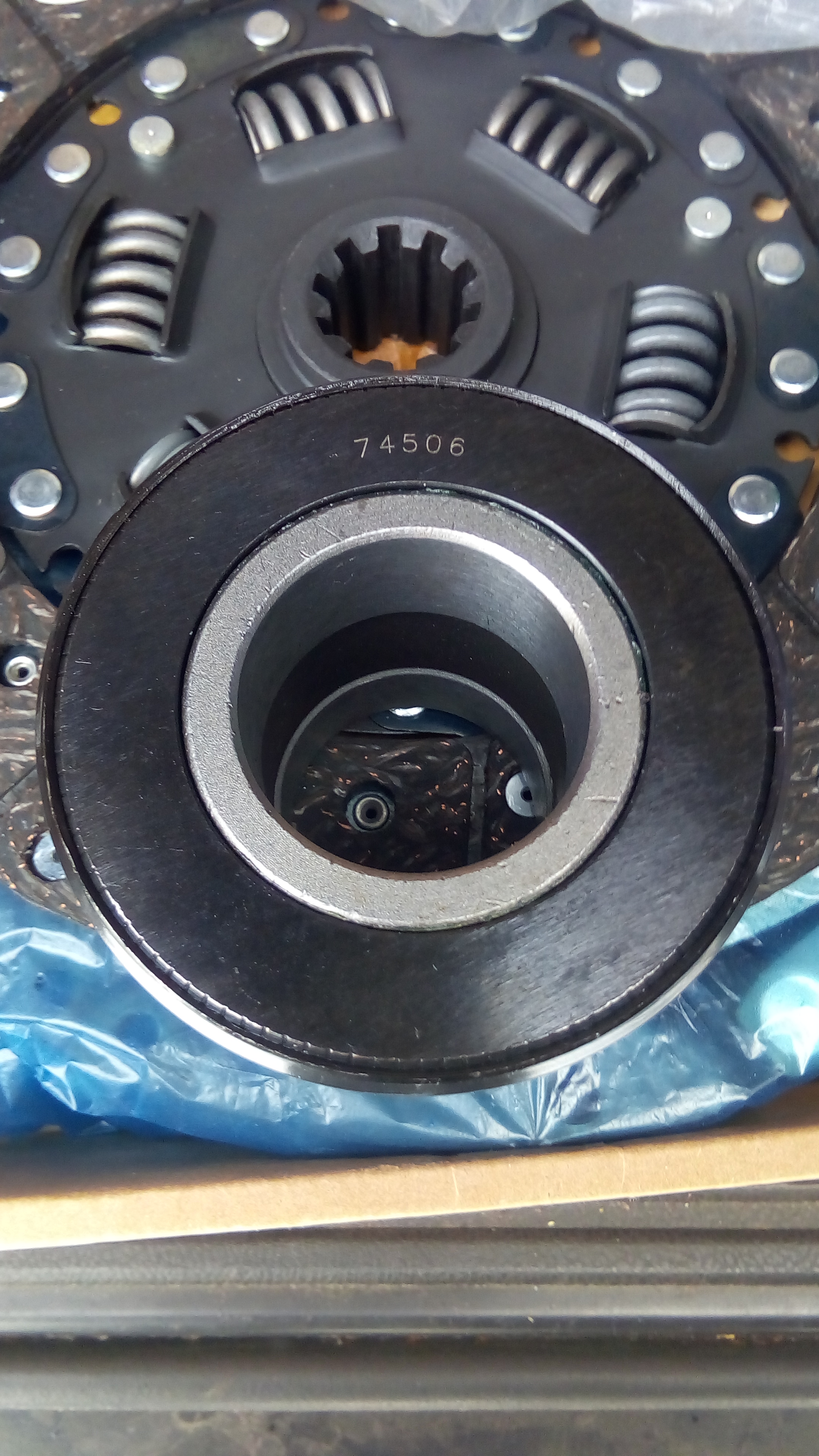

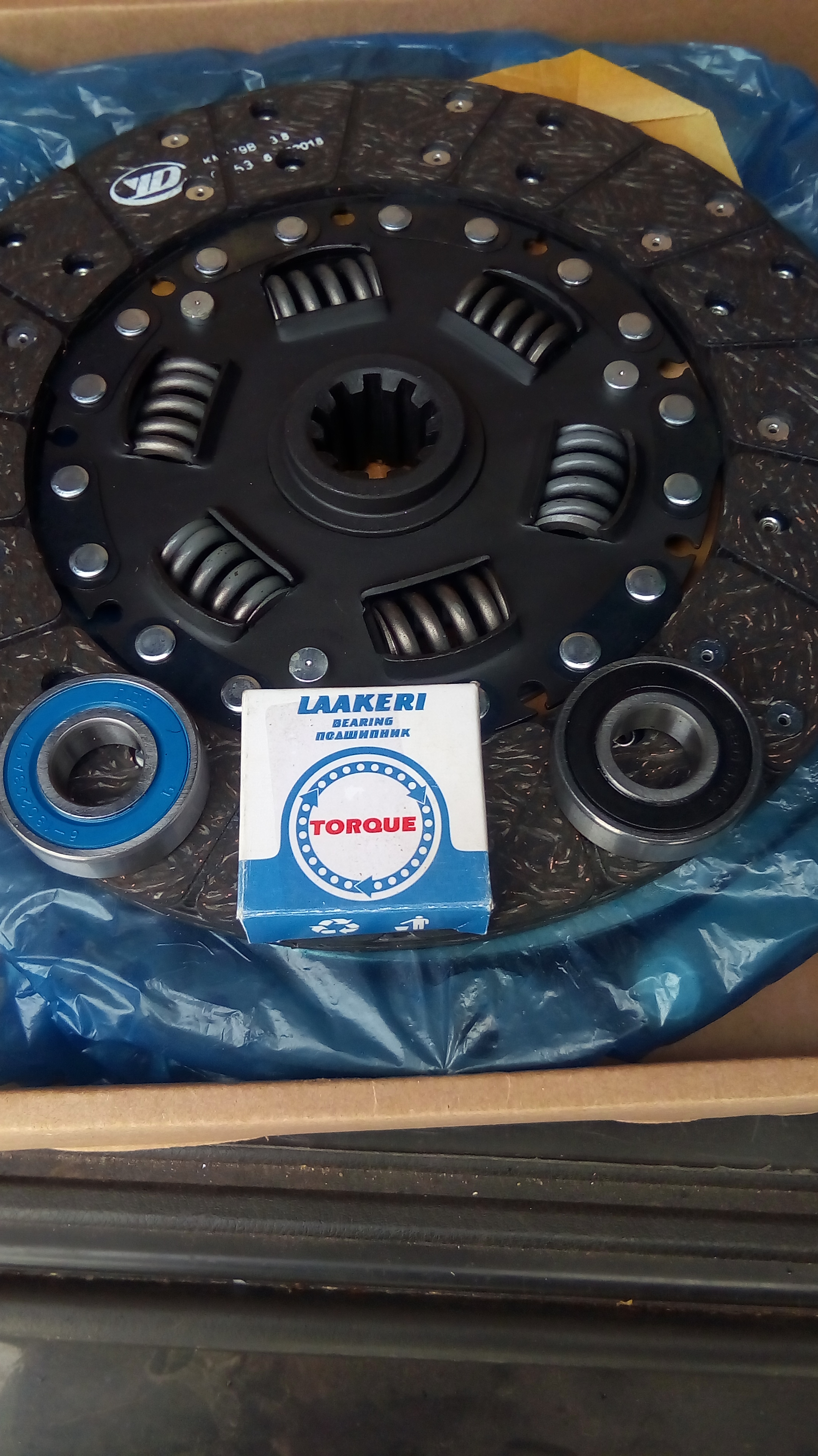

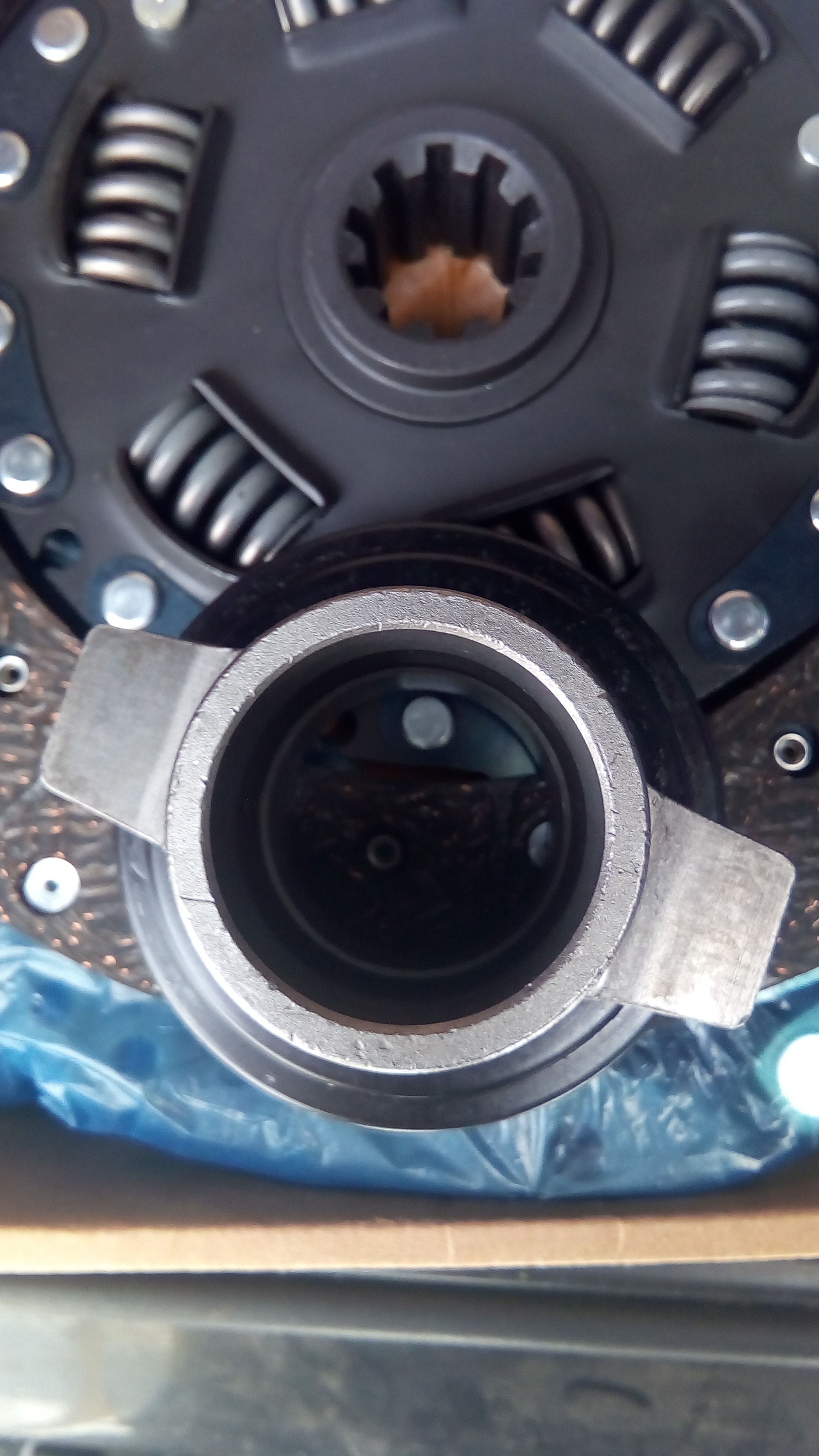

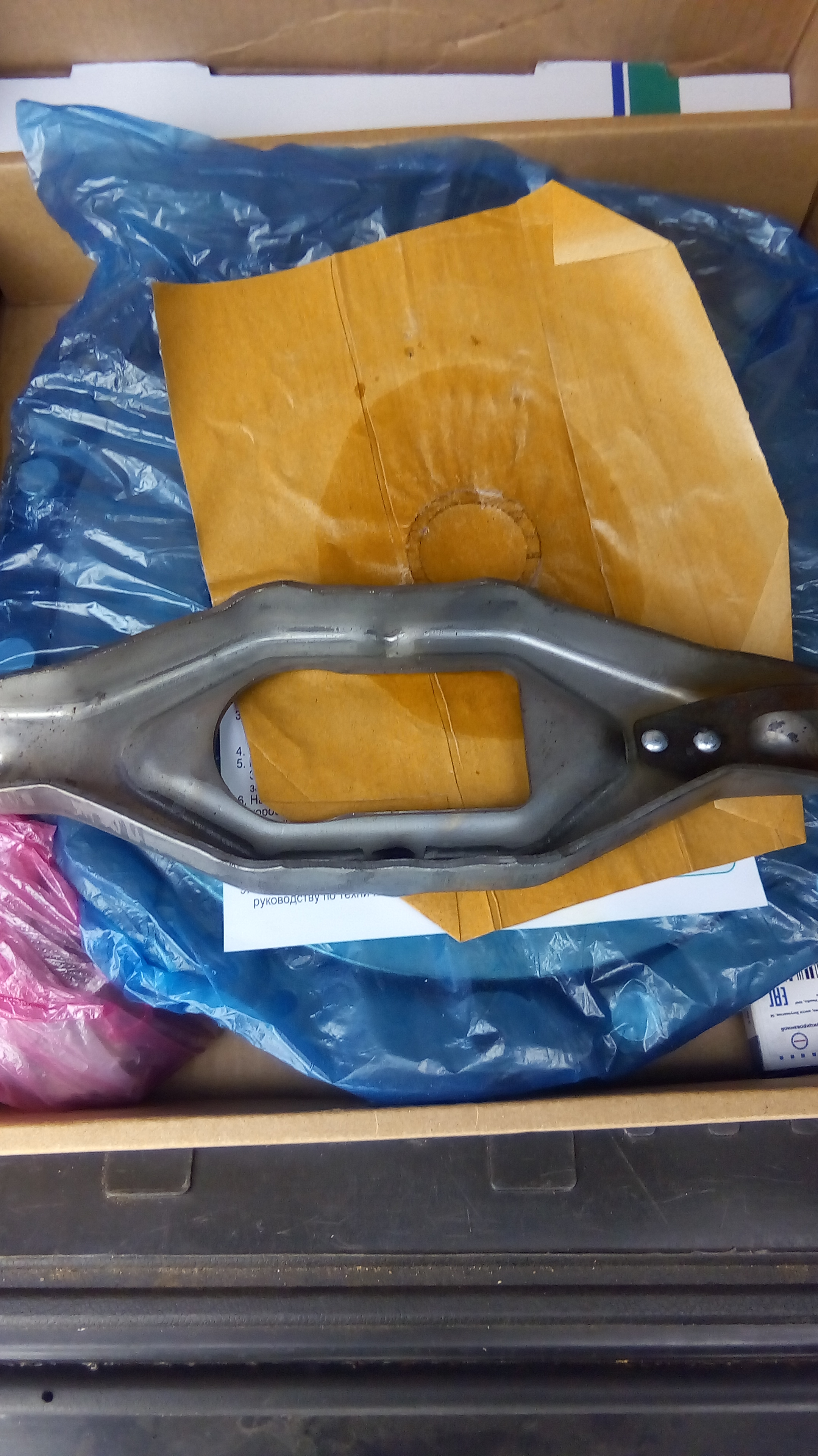

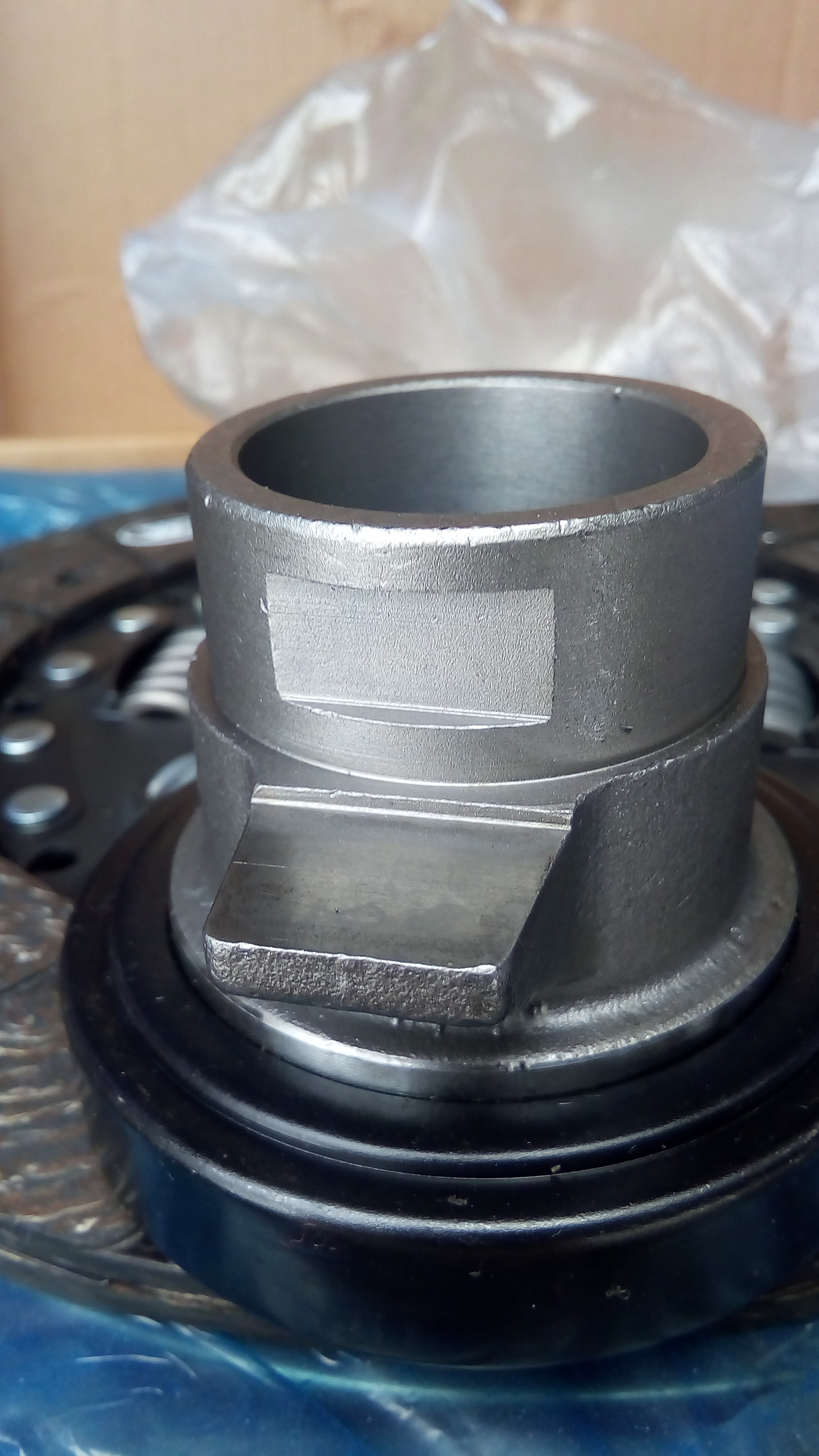

Решил менять всю линейку Вилку 2 подшипника диски . Старое родное сцепление прошло 30.000. Новое покупал в Уазо-Базе,и Техкоме. На ЗМЗ появился редкий дёрг .Или сцепа ватная. Вилку новую взял обычную ЗМЗ.
На фото 3 подшипника внешних опорных.На выбор для слесаря стоят 50-90-110 рублей.
Отправлено спустя 20 минут 33 секунды:
Почему ТАЯ из бюджетных всего 3 варианта ТАЯ,Старко но тут не видел ничего о нём. И САКС. На вид Тая ничем не отличается качеством от Старко. Стоит дешевле чем САКС.Для спойного сна решил покрасить вилку.По принцыпу БЛОНДИНКИ качающей воздух в шины с запахом клубники!
Очень надеюсь что звон при включении кондиционера не появится вопреки прогнозам. Тут почему то не пишут об этом.
В магазине Уаза-База уверяли берите подешевле разницы не почувствуете! Между с демпфером холостого хода. Так ли или не!!!???
Отправлено спустя 2 часа 1 минуту 37 секунд:
ТАЯ, Вообще что мне ожидать от этого комплекта? Стоит ли менять в Уаза-База на комплект с Д.Х.Х. Пока есть возможность? Если будет звенеть кондицеонер? Тут пишут что после пробега в 3.000 км звон кондиционера пропадёт? Правда это или нет?
Или у Сергея блого генератора( Касатака) - поменять один лишь диск с доплатой?
Почему в магазине утверждали что разницы нет? - Бери тот что дешевле?

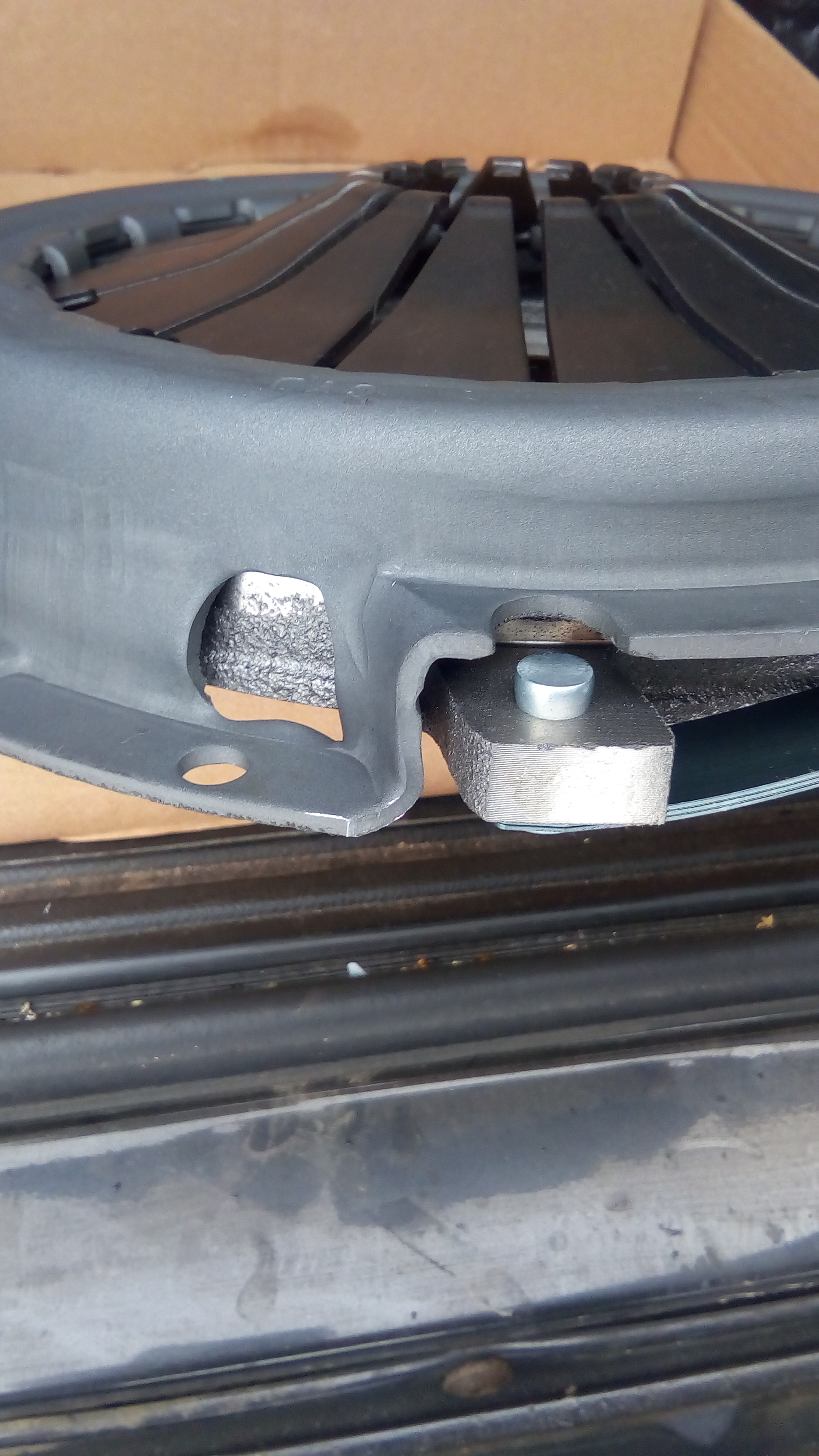

Поставил сцепление.Берёт в самом низу!!! Порван пыльник на цилиндре.Хочу поменять На что можно ? Приглянулся кено танаки с регулировкой хода.
Отправлено спустя 12 минут 9 секунд:

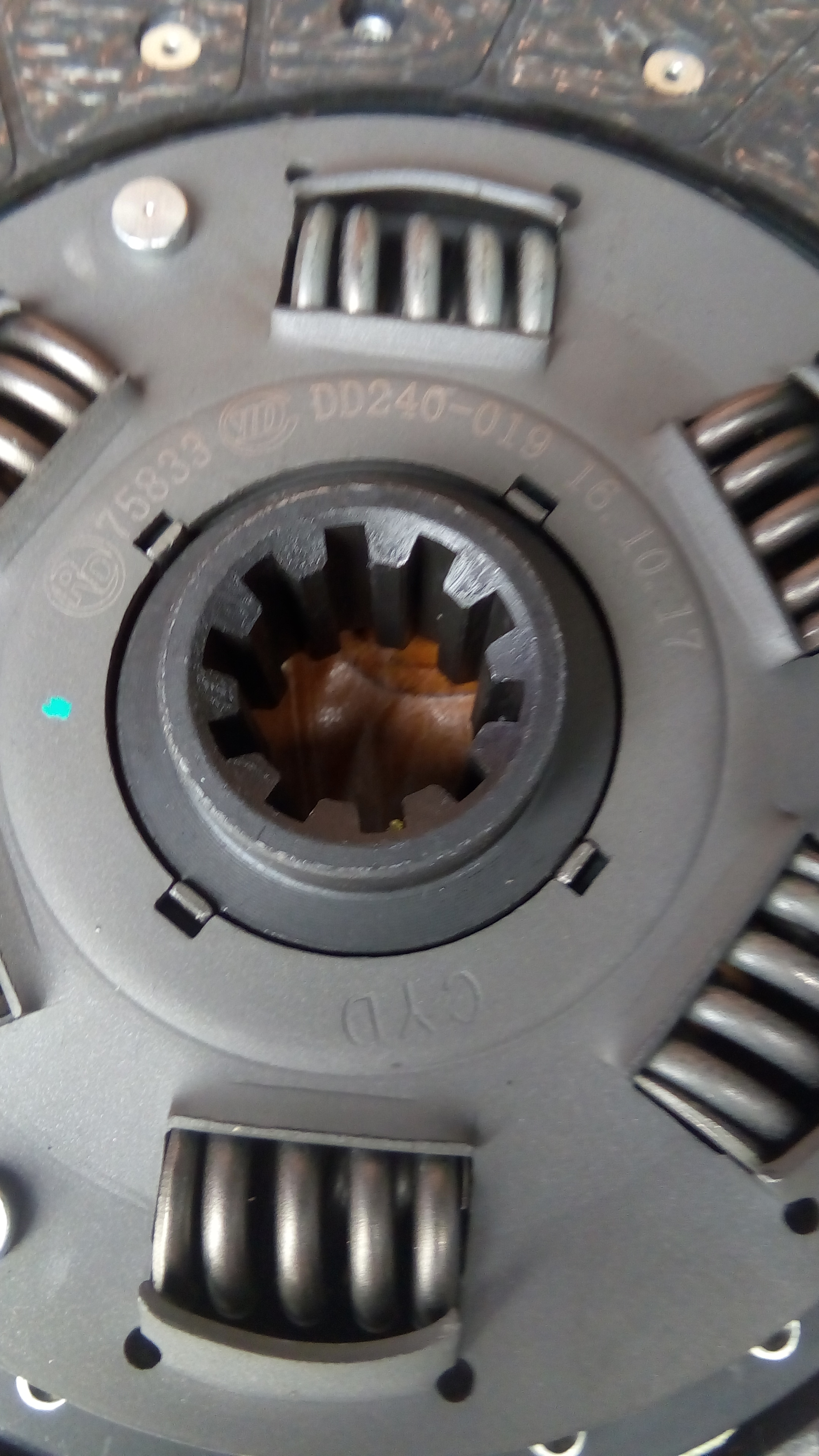

Работает очень хорошо.Мне многие писали что будет звон при работе кондиционера! Нет!! Ни фига не звенит! Всё хорошо.Только появляется мелкая дрожь по кузову.Стояло LUK усиленное с завода! 8 пружин! полное говно как оказалось брало в самом низу. Дёргалось как газ 51, 1 раз в городе даже под ваняло. На ровном месте.Прошло 30.300 км. Хотя накладки как новые износ 45 микрон.
На вид корзина ТАЯ лучше чем ЛУкк. Пластины толще.Штамп чётче.На лук пружины шатаются .Если перепутал передачи в горку то вообще аут полный! вибрация была мама дорогая не горюй!
Тут всё лёгкое .И машина вытягивает.
Нужно поменть рабочий целинр.Так как это единственный недостаток берёт так же как и на ЛУКе в низу Цилинр из пластика

Улыбайтесь сколько душе угодно, кроме Вас устанавливать правильно сцепление никто не умеет, понимаю. К слову, сцепление у меня было установлено правильно, просто ТАЯ, на котором написано - максимум 300 н*м, при моменте 330 н*м (дизель чипованный, на стоке 270 н*м) буксует при разгоне "педаль в пол". Ни на Люке ни на Саксе такого нет, на Саксе максимальный крутящий момент указан - 330 н*м
Отправлено спустя 3 минуты 43 секунды:
На Вид ТАЯ лучше, спору нет, НО! Диск фрикционные пластины на диске сцепления ТАЯ уже в диаметре на 2 мм по внешнему диаметру по сравнению с САКС. По комфорту - ТАЯ понравилась больше, сцепление можно бросать как угодно, пружинки амортизируют рывок, получается плавное троганье. Но на чипованный дизель ТАЯ однозначно слаба. На бензин - однозначно ставить ТАЯ.filipp2001 писал(а): ↑Сб мар 09, 2019 16:41Поставил сцепление.Берёт в самом низу!!! Порван пыльник на цилиндре.Хочу поменять На что можно ? Приглянулся кено танаки с регулировкой хода.

Патриот 2012 г.в., на 5 тыках родное ЗМЗ заменено на LUK по гарантии. На сегодняшний момент пробег 119 тык. Сцепление живое. Небольшая дерготня присутствует при повышенных нагрузках (троганье в горку и т.п.). В прошлом году была серьезная нагрузка с подпалом, тянул из воды на кукане затонувший катер. Но пробуксовки, подклинивания или чего подобного нет. А вот выжимной засвистел недавно. Созрело решение агрегаты снимать и менять комплект целиком, чтоб два раза не лазить. И, естественно, муки выбора, какой комплект поставить?
Кто что скажет по эксплуатируемому TAYA? Заранее спасибо!

Всякое видел,но такое впервые
Диск тая,корзина тая.Купили , установили.Сцеление всегда включено.
Оказалось диск одевается на первичный вал,доходит до заусенцев и насмерть прижимается к диску.Сейчас пилим надфилем.
Ходите в магазин за сцеплением Тая с первичным валом!

Сгоряча написал заусенцы, правильно было бы ,сужение шлицов.Диск одной стороны одевался на первичный вал, а другой нет, Перед установкой не проверили,а сразу прикрутили к маховику.Стало быть сами и виноваты.Производитель не при чем
Впрочем все исправили,но это для этого пришлось ещё раз снимать коробку и поработать надфилями.
