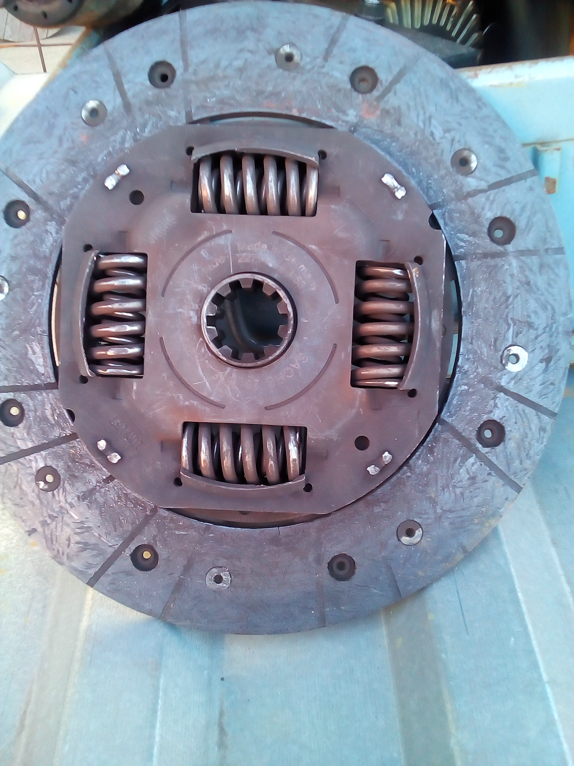

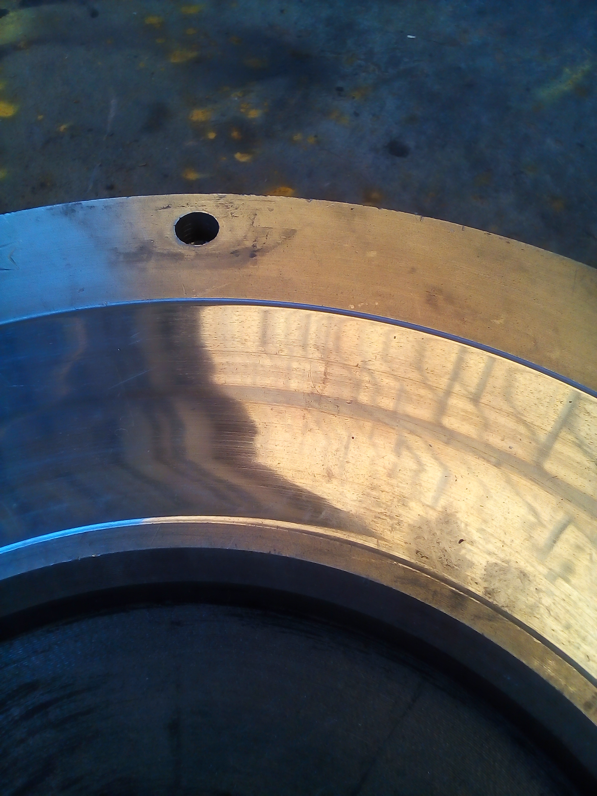

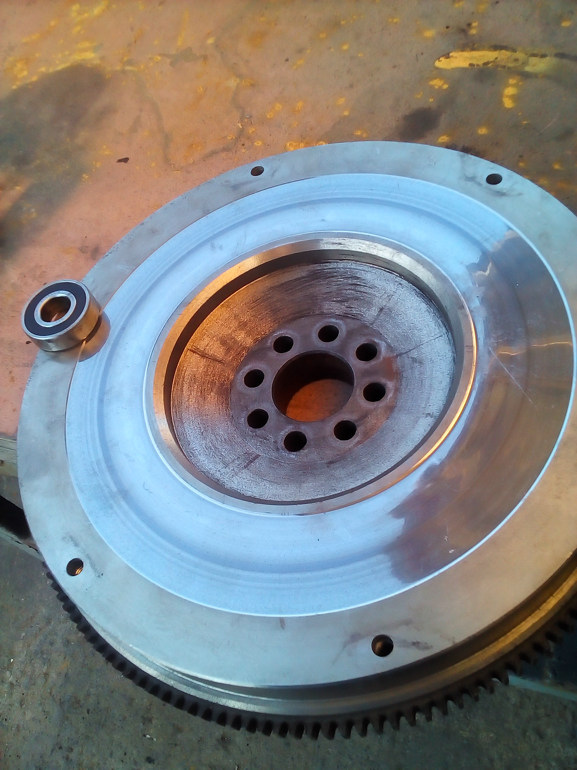

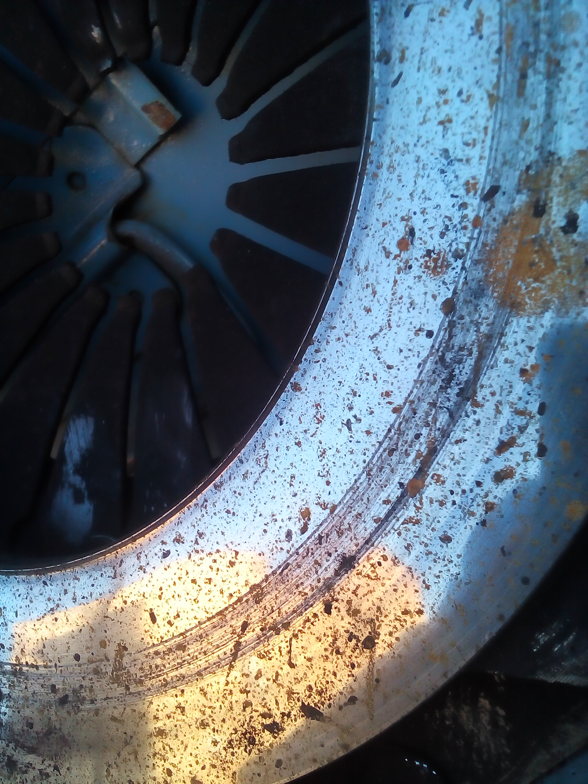

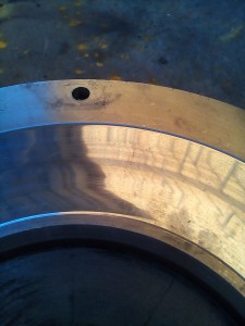

Сцепление sach прошло 60000 км. Вот результат. Вылилось в замену маховика. С самого начала были пробуксовки при заезде на бордюр и при езде по мокрому снегу глубиной всего 10 см. К 50 и тысячам начало пробуксовывать на скорости, обгон стал не возможен. Пробывал регулировать шток сцепления, не особо помогло. С такой проблемой выработки маховика столкнулся впервые, на корзине тоже есть выработка. До этого сояло луковское сцепление. Полез менять заклинивший подшипник в маховике, заодно махнул и сцепление на сачевское от газели с двигателем камининс, т.к.были очень положительные отзывы. Хотел как лучше. После лука следов выработки на маховике вообще не было. Сейчас поставил опять сачевское так как у меня змз 51432, чтоб не грохотала раздатка, а лук больше не выпускает диски с демфером холостого хода для дизеля. И снова жуткая вонь при приодолении даже небольшого припятствия. После 600 км пробега даже снимал коробку, смотрел что не так может быть, и очень разочаровался когда увидел следы выработки на новом маховике. Больше сач ставить не за что не буду. Буду мутить с диском сцепления Тая и корзиной змз турбо. По опыту езды на бензиновым патриоте корзина сцепления выхаживало по паре дисков сцепления, и то можно было не менять, маховик вообще не знал что такое менять, только венец маховика. Даже с учётом участия в соревнованиях и жёсткого бездорожья.

так маховик менять надо, изношенный маховик нарушает установочный размер и буксовать будет любое сцепление.

vadim20 писал(а): так маховик менять надо, изношенный маховик нарушает установочный размер и буксовать будет любое сцепление.
Можно просто шлифануть, если он не сильно убитый

Сообщение олежена » Ср ноя 16, 2016 08:14
На маховике после сцепления лук вообще не было выработки. Такая выработка появилась после сачевского сцепления.С заменой сачевского сцепления на новый сачевский комплект маховик был заменен на новый. Пробуксовки остались. Старый маховик протачивать надо много, соответственно надо балансировать, сказали в мастерской. Проточка 2800 руб.+балансирока4600 р. Новый маховик для дизеля 5 300руб. Выбор сделал в сторону нового маховика. Да и машина нужна каждый день, нет возможности простаивать пару дней.

олежена писал(а): На маховике после сцепления лук вообще не было выработки. Такая выработка появилась после сачевского сцепления.С заменой сачевского сцепления на новый сачевский комплект маховик был заменен на новый. Протачивать надо много, соответственно надо балансировать, сказали в мастерской. Проточка 2800 руб.+балансирока4600 р. Новый маховик для дизеля 5 300руб. Выбор сделал в сторону нового маховика. Да и машина нужна каждый день, нет возможности простаивать пару дней.
Про балансировку развод, так как балансируют его в сборе с коленвалом это если правильно, а так смысла особо нет, да и при шлифовке не сильно я думаю он разбалансируется, шлифовать судя по мурзилкам можно не более 0,2 мм, но у нас есть умельцы которые и по 1мм сошлифовывали и машина бегает как ни в чём не бывало, уже 70000км после этого наездила, всё в порядке. У нас шлифовка 1000р, слова проточка в вашем тексте меня смущает, они реально протачивают или шлифуют?

Вот именно шлифовать придётся больше 1 мм. (Скорее всего сначала протачивать, потом шлифовать, не знаю как будут делать, с таким столкнулся первый раз). Но покурив форумы про балансировку, решил просто шлифануть маховик и поставить его на место с другим сцеплением, т.к. это родной маховик. После установки нового маховика, хоть он и балансированный, появилась зудящая вибрация на определённых оборотах двигателя , мне это очень не нравится. Потому оставил старый маховик и после шлифовки в ближайшее время верну его на своё место с другим комплектом сцепления.
Сегодня парковался, дикая вонь сачевского сцепления, считаю для Уаза это не нормально. На бензинках буксовал по пороги в мокром снегу и ни какой вони

Можно сделать проточку на маховике типа выступа на месте прилегания диска и корзина его сильнее придавит только померить посчитать высоту выступа чтобы на выжим осталось. Ну а точить маховик можно и больше лишь бы при выжиме выжимной с муфтой не сходил с флянца .у себя сточил 1мм и выступ сделал так корзину тоже точил. У меня на бензине не дизель.

олежена писал(а): На маховике после сцепления лук вообще не было выработки. Такая выработка появилась после сачевского сцепления.С заменой сачевского сцепления на новый сачевский комплект маховик был заменен на новый. Пробуксовки остались. Старый маховик протачивать надо много, соответственно надо балансировать, сказали в мастерской. Проточка 2800 руб.+балансирока4600 р. Новый маховик для дизеля 5 300руб. Выбор сделал в сторону нового маховика. Да и машина нужна каждый день, нет возможности простаивать пару дней.
Это не показатель, у меня после пробега 70 т.км. заводской маховик и заводское сцепление - выработка на маховике только на выброс, балансировку в Томске не нашел где делают. Установил немецкий Sachs (BMW), прошло 50 т.км., полет нормальный. А газелевский сакс в России делают, на это поправка нужна, материалы накладок совершенно разные.
