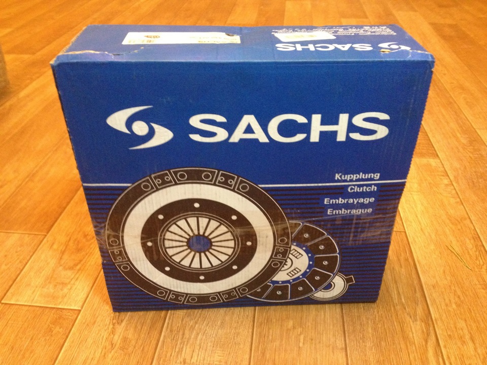

Сообщение andsv » Пн сен 05, 2016 05:48
Возмущенный писал(а):
vadim20 писал(а): а с какой именно бэхи? с каким мотором?
У бмв надо отверстие пересверливать зачем тебе этот колхоз? Да и цена конская. Ставь от дизельной газели и не парься. На 16 странице мой отчет там все номера видно, удачи.
Вот такой комплект, ничего там не нужно пересверливать, сам несколько лет юзаю, и ставил много раз. Точно не помню сейчас, если память не изменяет для 5-й, 7-й БЭХи он идет, по моторам не знаю. На 409-й двигатель ставится один в один.
