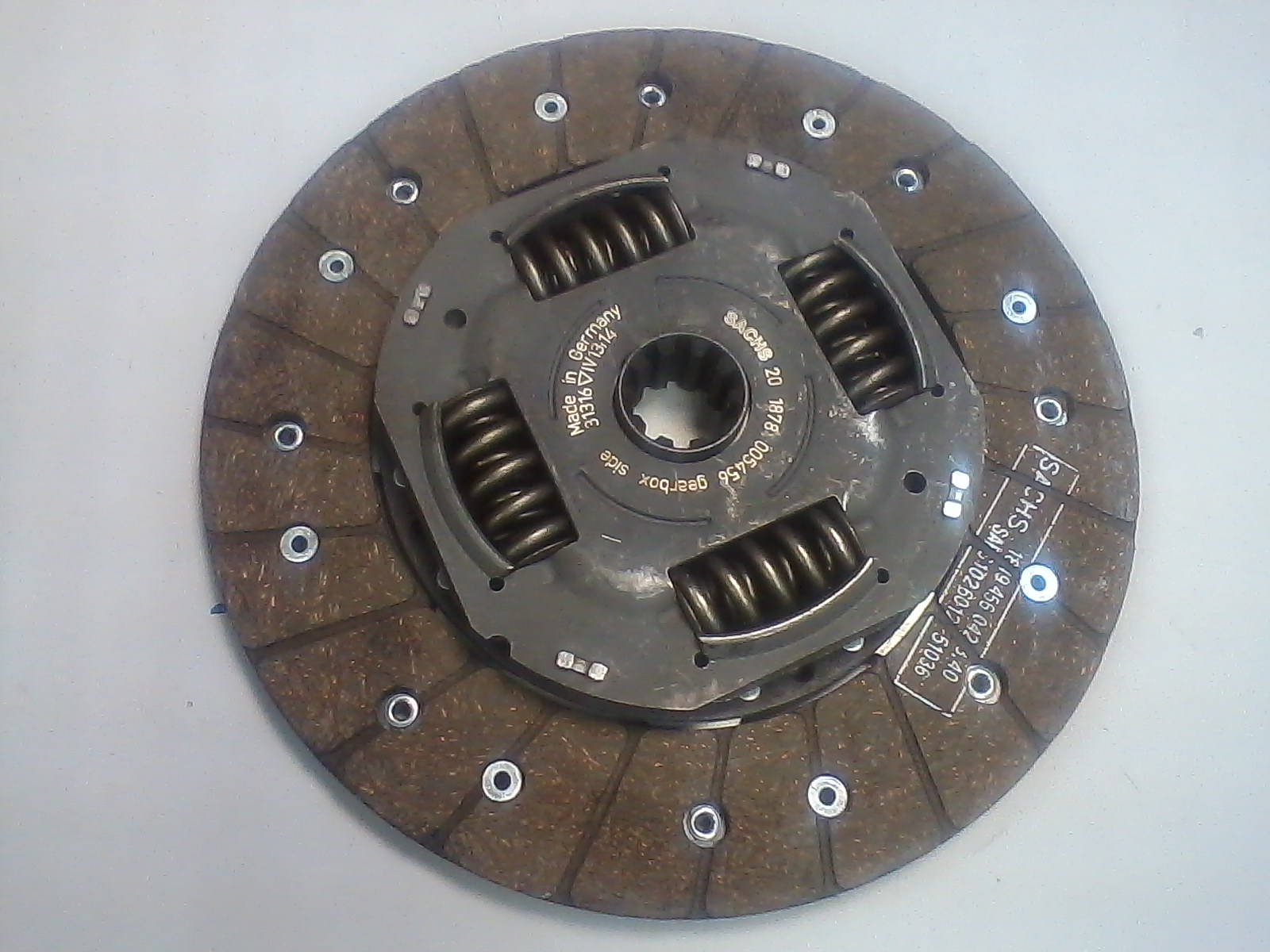

dotson писал(а):Похоже кончилось сцепление SACHS. Начало буксовать. На 1-3й не заметно. На четвертой буксует.
Итого пройдено на сцеплении 11-12тыс.км !!! Один год в эксплуатации. :angry-steamingears:
Мой комплект:
http://0s.mywwc.mqwwgzbonzsxi.dd34.ru/78e8502s-480.jpg
http://0s.mqwwc.mqwwgzbonzsxi.dd34.ru/84e8502s-960.jpg
Выжимной родной.
Если прижмет совсем, буду ставить ЛУК.
Чота подозрительно мало проехал. Может потделка? Или кривая установка?

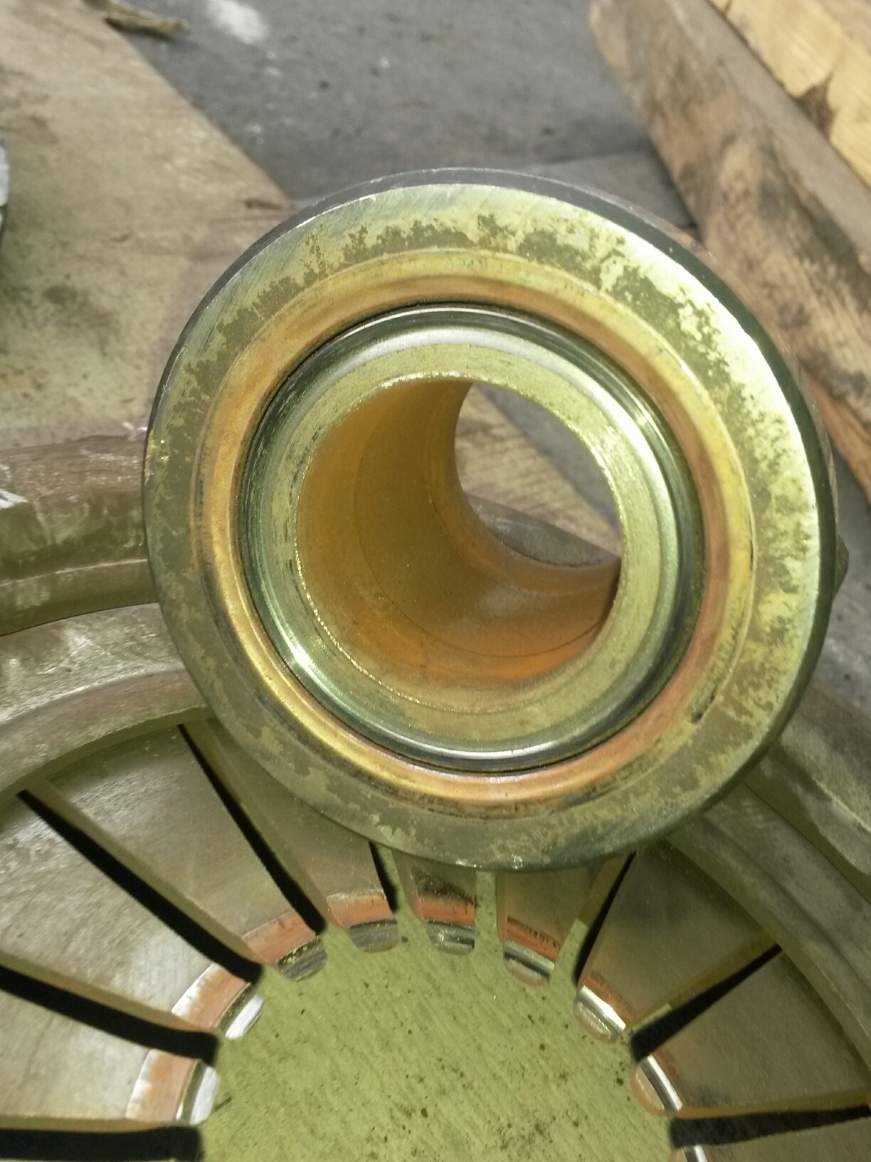

родной выжимной газелячий SACHS плоский без буртика, диаметр меньше только чем наш. Поэтому и не все уазовские подходят. На днях найду старый выжимной (заводской) отработавший 90000 примерно с газелячим SACHSом, на нем видно каким местом он работал. Сфотаю. Заменили его профилактически, при замене подшипника первичного вала в коленвале. Поставил выжимной такой же, как с завода стоял.

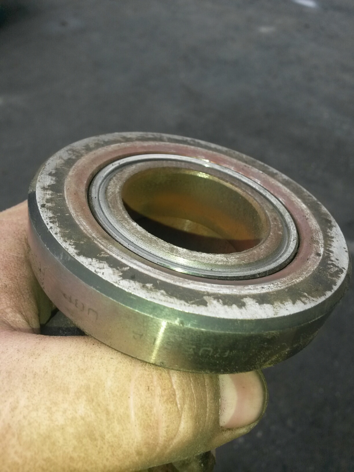

Сцепление SACHS 3000 951 401 на Газель
Пробег выжимного 89000 км. Каким местом работало видно. Даже тряпочкой не протирал, в таком виде и работало. Выжимной заводской.

Так ты посмотри предыдущие фоты, там неподвижная часть на выжимном шире намного, вот ей и терло, а такой как у меня скорей всего тереть не будет и каминсовую корзину.
Вообще не вижу смысла в споре, ибо нет ничего проще как приложить выжимной к корзине и посмотреть как лепестки легли. Если не ложаться как надо то выжимной другой надо примерить, не устанавливиать это все в двигатель.

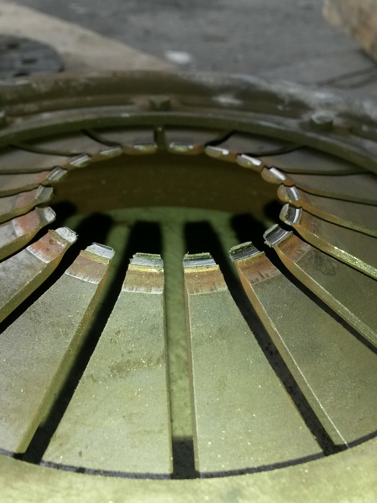

У БМВ лепестки корзины практически плоские, вот ему то как раз с буртиком лучше было бы. А на каминс нужен плоский подшипник. Форма лепестков под плоскость расчитана.

Я думаю видно хорошо что лепестки ложатся на те же места выжимного подшипника, где работали лепестки корзины SACHS от газели.

Лепестки ложатся на пределе. Учитывая что после установки лепестки еще немного сожмуться во внутрь а при выжиме еще будут сжиматься, можно сделать вывод что этот выжимной не есть хорошо а с буртиком былбы как раз.

Да именно на эту корзину возможно с буртиком было бы как раз. Лепестки практически плоские. Но по потертостям лепестков видно, что края лепестков в воздухе не висели. А вот сейчас которая стоит от газели имеет на краях лепестков полукруглые выштамповки под плоскую поверхность выжимного.
И вообще речь шла о том что кроме подшипника с буртиком есть масса других выжимных которые отлично работают.
У тебя же снятый выжимной должен поди остатся? Вот и померяй внутренний диаметр подвижной части. Я уверен там будет больше чем необходимо. Возможно это единcтвенный вид выжимного который не подходит на все корзины sachs.

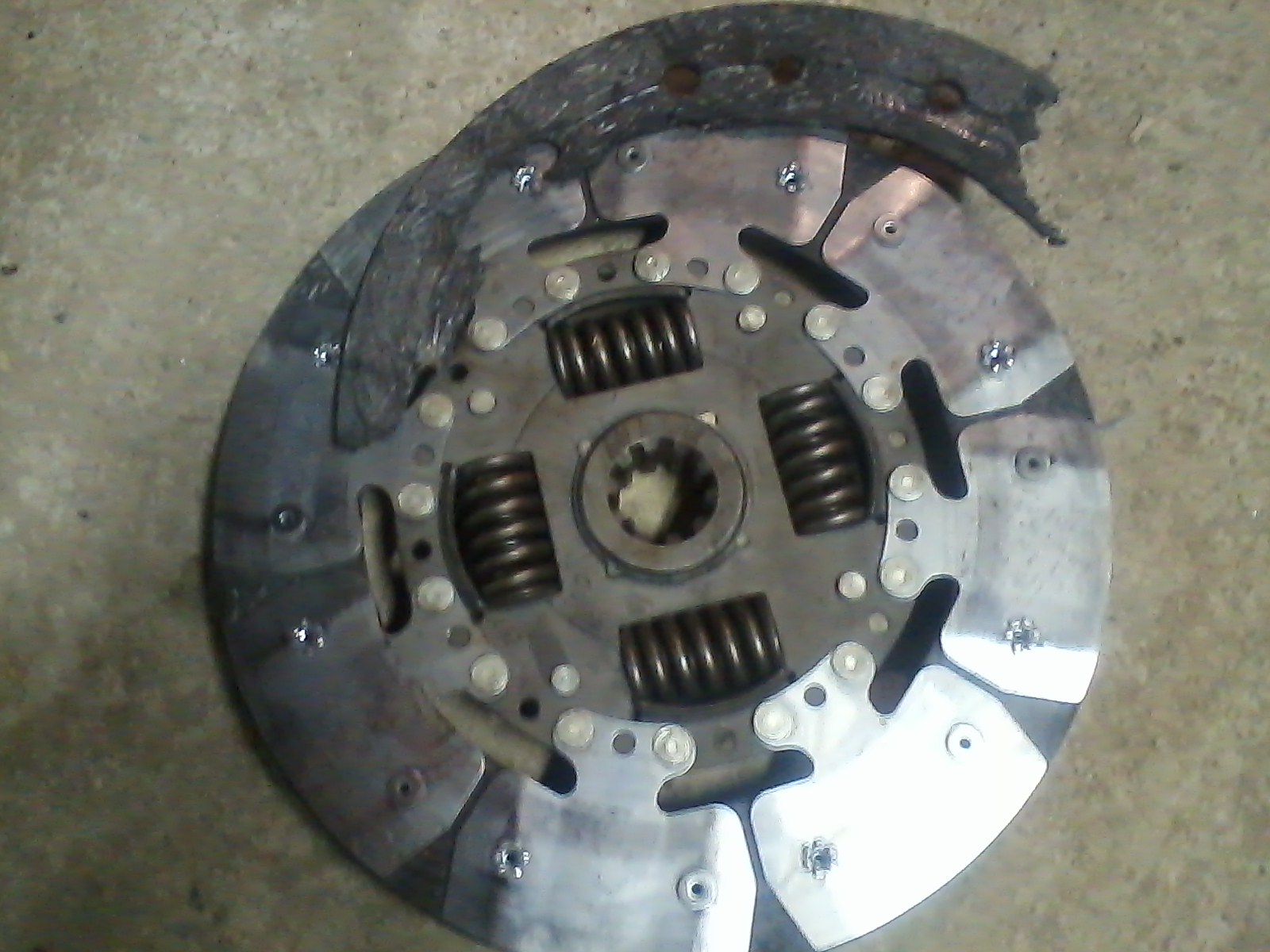

На выходные скинул коробку,снял сцепление.Оказалось стоит сакс.Пробег только у меня составил 60ткм,сколько прошел на нем предхоз неизвестно.Эксплуатация город,трасса,выезды на природу,броды,грязь,горы.Колса 32"Купер СТ Макс.
Маховик в норме,корзина в норме,выжимной и вилка в норме,диск изношен,опорный подш первичного вала под замену.
Докуплю диск,опорный подш,возможно выжимной или этот искупаю в литоле и положу про запас.Буду возить с собой.

Вот фото комплектов.
То,что купил и собираюсь поставить.
Это то,что снял.
А вот эта разница по высоте между опорными лапками вызвала у меня озабоченность.Разница 4мм.
Выжимной Тая.
Тот,что стоял.
Что скажете?

до этого стоял люк(глюк), у него срезало накладки, да и в работе он какой то не нормальный, вечно подёргивало пока не выдернуло накладку
а это люк(глюк)

Астроном писал(а): Но конфигурация кончиков лепестков сакс лучше подходит для плоского ТАЯ, по пятну контакта.
а чем лучше?
Хантер, змз-409
vadim20
Сообщений: 584
Машина: уаз31519 хантер
Поблагодарили: 52 раза
Сцепление SACHS от ГАЗели
Сообщение vadim20 » Ср июл 13, 2016 18:53
Астроном писал(а): Остается определиться что вам угодно, чтобы лепестки скользили по плоскости плоского подшипника при нажиме или лепестки терлись об буртик выжимного.с буртиком при жиме.
трактовка то не верная мне кажется - если подшипник постоянно прижат, то при любом подшипнике лепестки скользят по подшипнику или буртику подшипника, безусловно и в том и другом случае есть трение.
А вот дальше будет зависеть от состояния подшипника и как прижат подшипник за счет регулировки, ведь бывает самоподвод и работает не корректно или регулируемый шток не правильно выставлен, а еще подшипник бывает причиной, ну вылетела смазка с него у него появляется трение, потом он начинает жрать лепестки. Еще зависит от лепестков корзины, может обращали внимание на то что края лепестков имеют закалку, попадаются такие корзины у которых закалки нет и они мягче(для тех корзин где предусмотрена закалка), со временем выжирает лепестки.
Другой момент:
я всегда перед установкой забиваю подшипник смазкой(консистентной), заводской смазки там очень мало(как во всех закрытых подшипниках, ее кладут минимум) и у подшипника шансов выйти из строя больше, нежели его изначально забить смазкой.
теперь почему мне нравится подшипник с буртиком - у него при работе смазка меньше и дольше вылетает, вылетая она попадает на лепестки, на место соприкосновения лепесток подшипник(смазка вылетая дольше, держит место соприкосновения всегда в смазке) .РЦС мне нравится регулируемый, я всегда могу отрегулировать прижим так как надо(я не смотрю на установочный размер) там по другому не установить, это сразу будет по работе сцепления и по работе привода сцепления. Правильно отрегулированный прижим на всем протяжении эксплуатации или ресурса сцепления - дает результаты, плюс смазка.
Но этим надо заниматься, с подшипником надо поколдовать набив в него смазки - так что может в вашем объяснении и есть правда если просто собрать и ездить.
У меня на грузовичке стоял сакс, так же мазал подшипник, сцепа отходила 500т.км. - лепестки через 500т.км. потеряли упругость, но место контакта не сносилось.

Вот фото корзин и выжимных.
Корзина сакс и выжимной с буртиком.
Корзина сакс и выжимной тая.
Оба комплекта
УАЗ Патриот 2005г.
