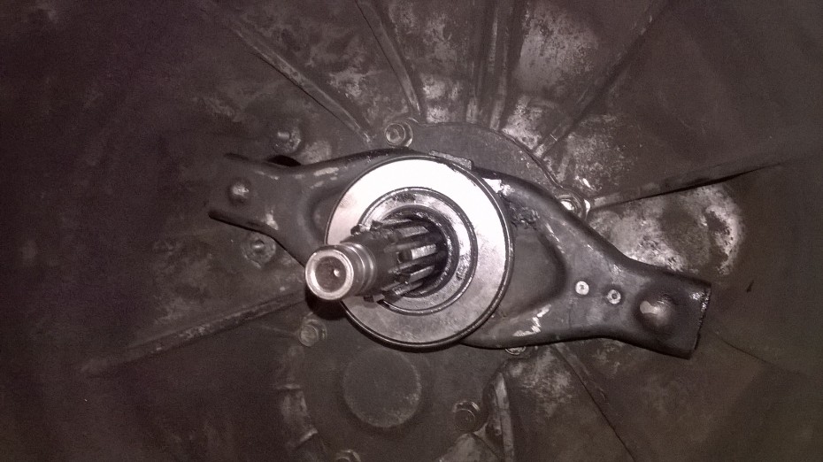

Спасибо огромное, теперь понятно какой куда... Такой выжимной 3160-00-1601180(короткий) ставился на патриоты с сцеплением Лук с завода...
Просто у меня лежит б.у. шный комплект сцепления с моего старого патриота(2008г.в.) и там именно такой выжимной и размеры совпадают...значит на Лук и этот Сакс они одинаковые...
Значит осталось купить выжимной, корзинку и диск уже купил, и в пятницу буду менять уже на новом(2013г.в).

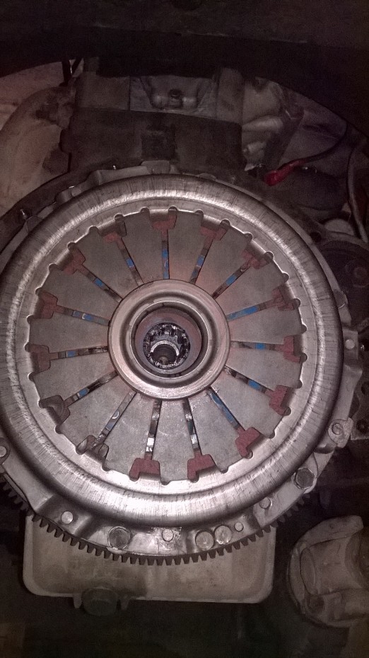

Ну всё... поменял....
Как и думал надо было это делать сразу после покупки....
Докладываю:
Пробег 9500км - обкатка г.в 2012 27 декабря куплен в марте 2013года новый салон раздатка механика
Симптомы замены - дёргало, передачи не включить не выключить, тарахтело при включённом кондее.
Старое сцепление - диск с выроботкой, корзина износ как будто проехал тыщ 100, везде много пыли от диска....Делаю вывод что он под нагрузкой немного буксовал...
Детали - корзина, диск и выжимной такие же как и у "Витамина509", даже в таких же коробках....так совпало...кому интерестно я думаю можете глянуть его фотки...
номера
201878005456 - диск
63082001150 - корзина
3160-00-1601180 - 200 выжимной(короткий)
ИТОГ - все симптомы побеждены....+ пропало тарахтение с 1 на 2 при небольшой нагрузке....
Педаль и шток не регулировал, как то нормально всё...низковато но терпимо....
Очень доволен, посмотрим сколько проходит....

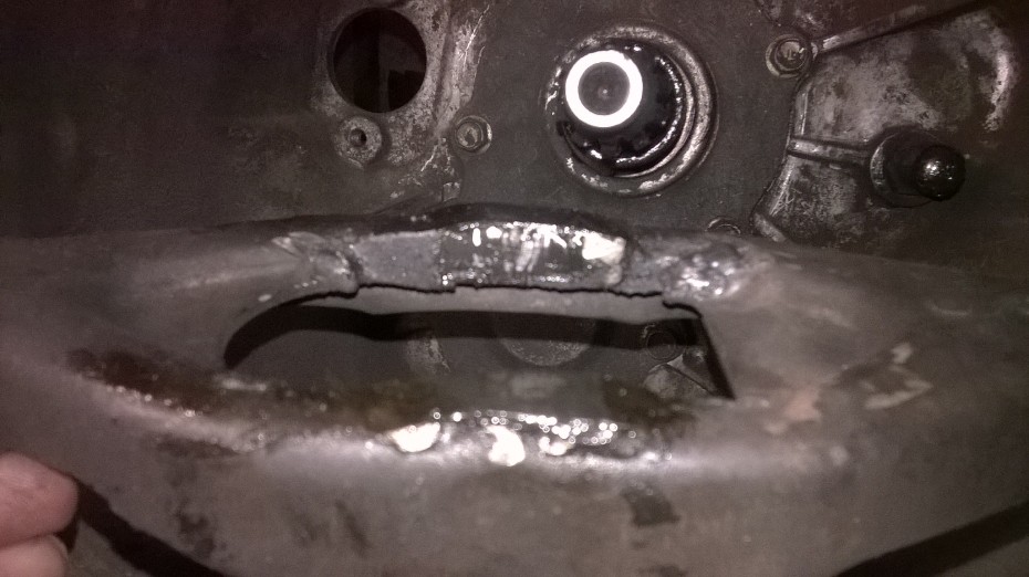

Сообщение dimonwd » Вт июн 10, 2014 09:37
Ну вот и я добрался до сцепления. LUK отходил 80 тысяч, мог бы еще столько же, судя по состоянию, но появился скрежет при отпускании педали (не диффузор!!! скрежет снизу!!!), который за неделю то пропадал, то появлялся снова. Племяш подогнал корзину 09.13 3082001150 от SACHS (ему для дизеля Iveco не подошла), но она не подошла и мне!
Внимание! На коробке написано, что корзина для Волги, Соболя, Газели с двигателем Crysler, каталожный номер совпадает! И в "ГАЗ-детали машин" уверяли, что точно подойдет! Но два отверстия не совпали. Такую брать нельзя!!!
При покупке требуйте только для Газели с двигателем Cummins! Вот диск от Газели с двигателем Cummins радует, даже когда просто в руки берешь. Поставил его, родную корзину LUK и новый выжимной (также сделал и племяш, у него вообще сцепление пропадало, как малость побуксуешь). Пока машину не собрал, так что по впечатлениям позже отпишусь.
Маленький совет для тех, кто любит сам ухаживать за машиной: перед откручиванием заливной и сливной пробок на коробке Dymos, по ним нужно слегка стукнуть пару-тройку раз молотком (без фанатизма!), чтобы резьба не выкрутилась вместе с пробкой. И не забудьте вместе с комплектом нового сцепления купить оправку для центровки диска (правда размеры ее и, соответственно, центровка с ее помощью, крайне приблизительны). Удачи всем!
Подрезал внутри наварил лапки под газелевский выжимной у него муфта без роточки внутри он лучше сидит на флянце пер.вала
PicsArt_01_29_2016 20_06_45.jpg (115.58 КБ) 16025 просмотров
Все вот так хорошо становится и у муфты выжимного за счет мощьных лапок на вилке меньше склонность к сворачиванию вокруг оси
PicsArt_01_29_2016 20_07_39.jpg (126.24 КБ) 16025 просмотров
Корзина самая простая но на маховике проточка позволяющая регулировать шайбами под корзиной усилие на ферадо
PicsArt_01_29_2016 20_09_13.jpg (142.28 КБ) 16025 просмотров
