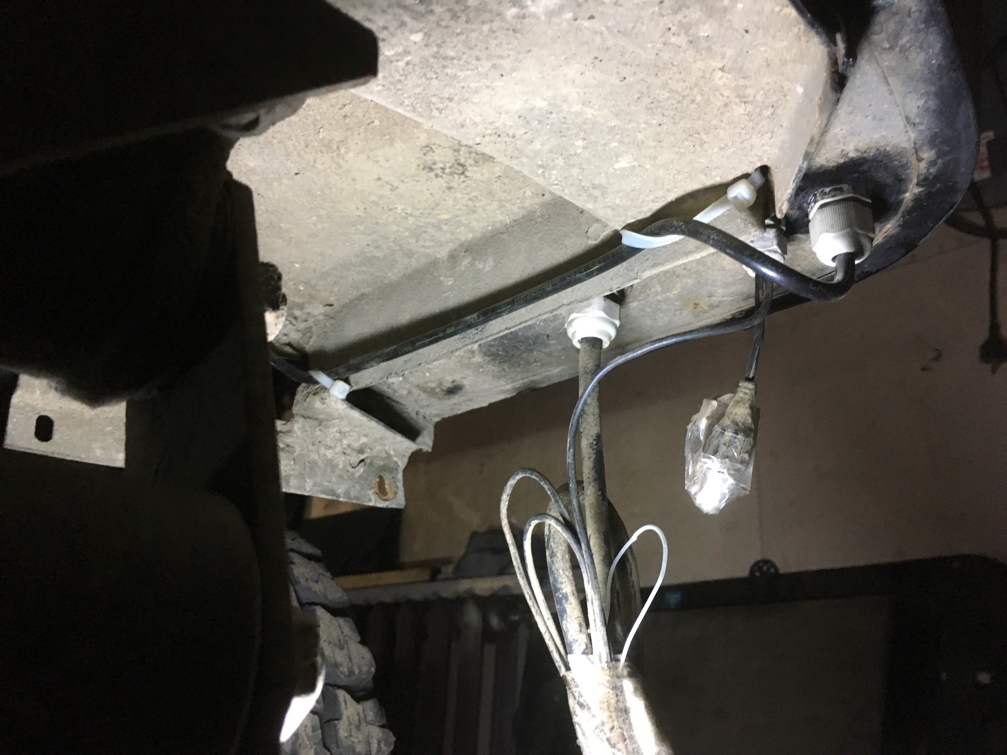

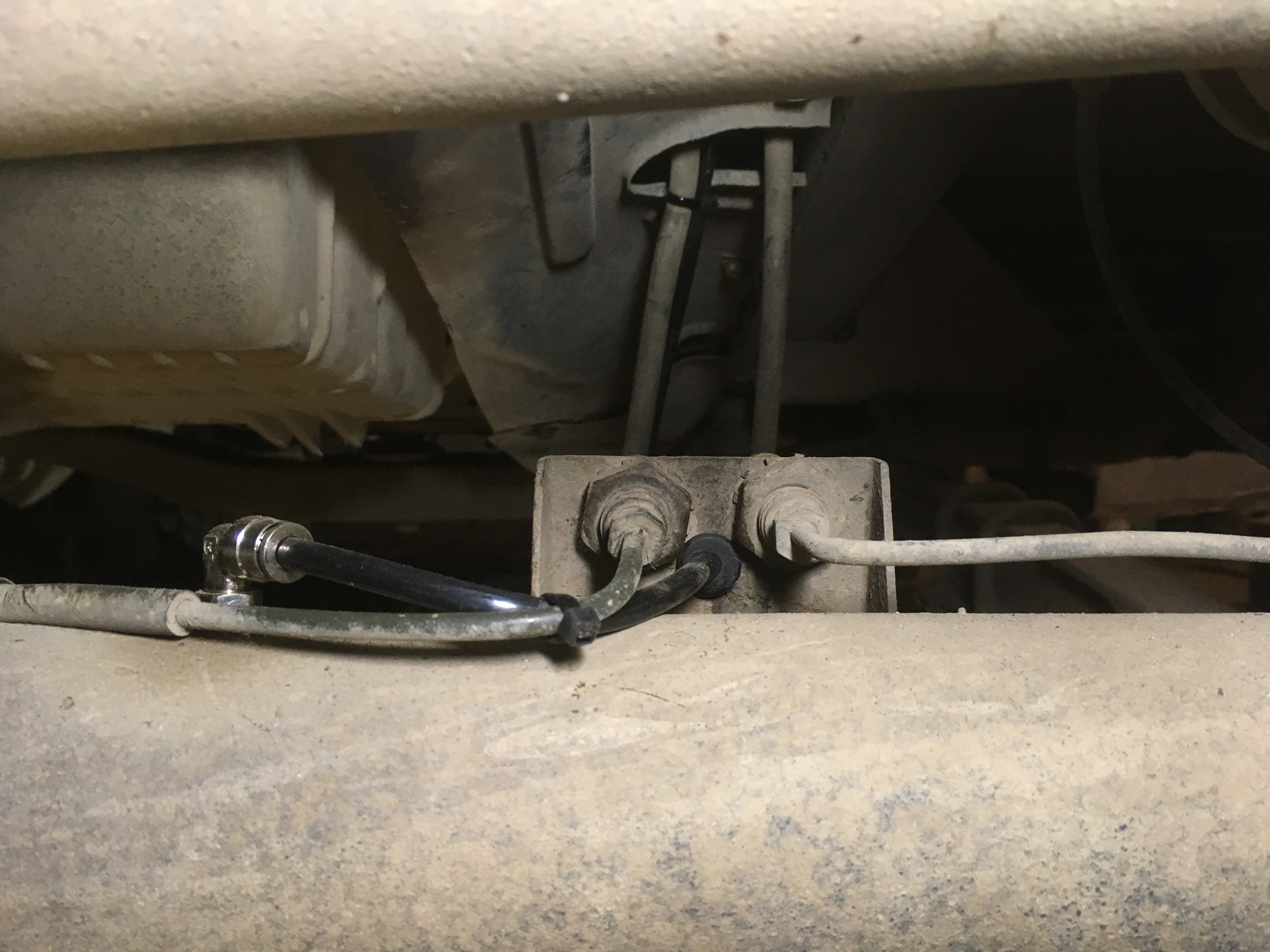

Да надо два уголка с резьбой М10х1 или 3/8 под ПВХ трубку нужного диаметра (у меня 6) и метра по три трубки для мостов...
У себя не стал выводить с заднего моста под капот, а вывел в заднее правое крыло заправив трубку в стойку петлей.
2017-09-12 20-58-17.JPG (1.9 МБ) 5654 просмотра
А с переднего также петлей под капот.
2017-09-12 20-58-42.JPG (1.82 МБ) 5654 просмотра
