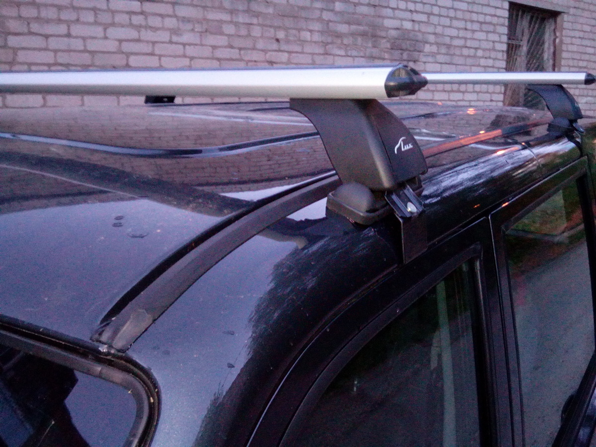

Поставил поперечины на машину. Было несколько неудобно работать одному, но, в принципе ничего страшного. Кто будет ставить - возьмите лучше головку с трещоткой вместо приложенного простого шестигранника. Очень неудобно каждый раз его переставлять, когда притягиваешь саму поперечину к кронштейну.
Из пробной поездки - с 80 км/ч начался приличный свист. Буду разбираться, что свистит. Пока думаю на сам кронштейн поперечины, в котором уж очень много "завихряющих" мест, включая прижимную планку.

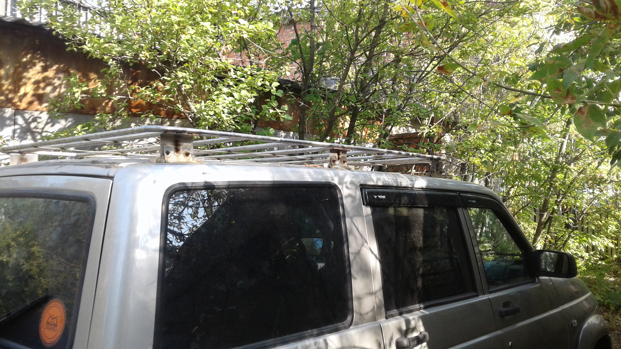

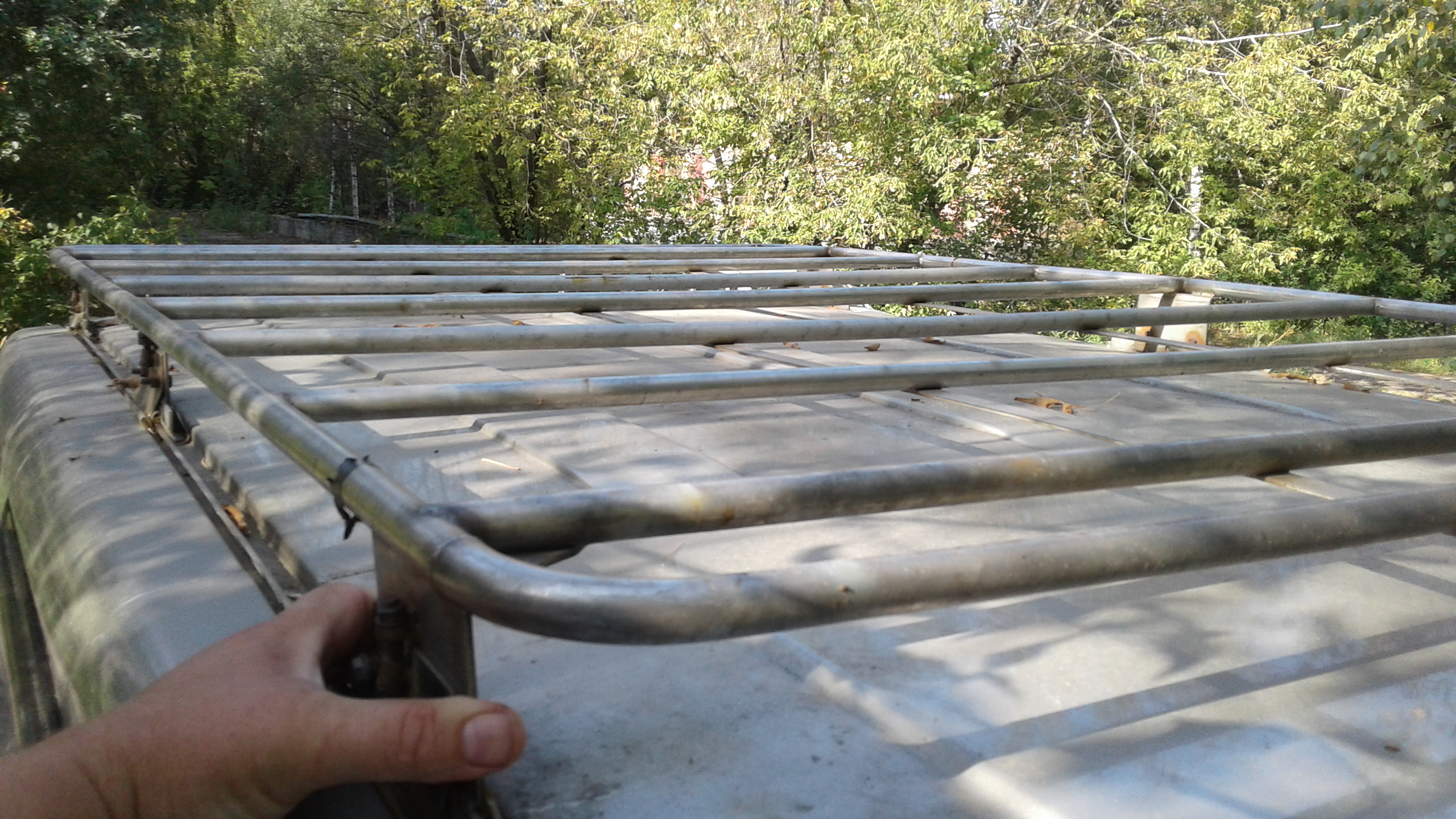

Доброго времени суток, уважаемые. Брал у парней с китт32 только крепления багажников, поперечин за водосток. Они у них продаются отдельно. Не крашеные. Покрасил сам, купил трубы профильной 40х20 и напилил по 1100 мм примерно. Прикрутил на болты к креплениями и тоже покрасил. Получилось 3 поперечины. По бокам профильной трубы пластиковые заглушки, чтобы красивее смотрелось. Возил на них профлиста килограмм 120-130, осб-3, вагонку. Очень бюджетно и крепко получилось. Мне нравится. На скорости и при ветре немного шумит, сильно не напрягает.
