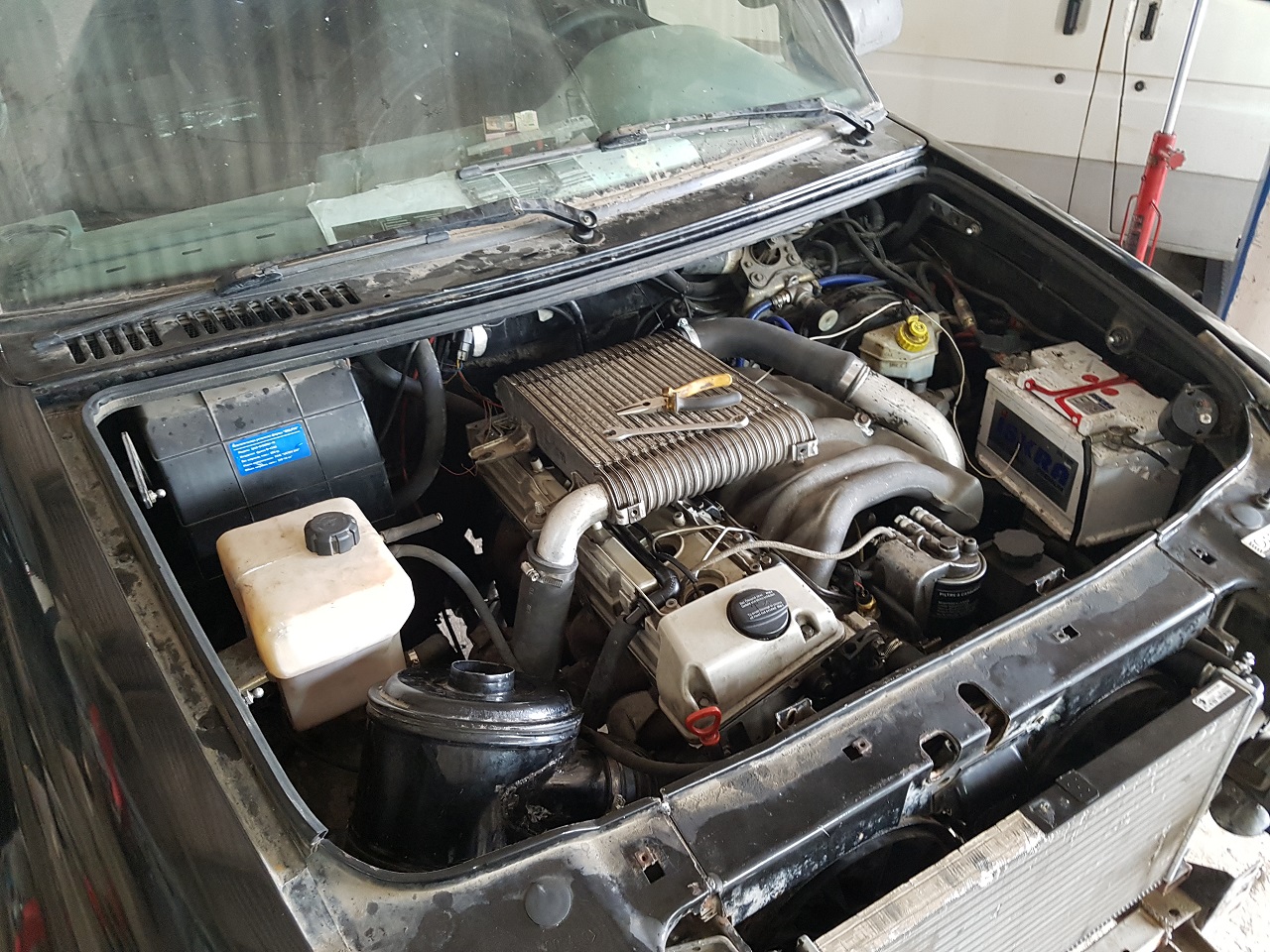

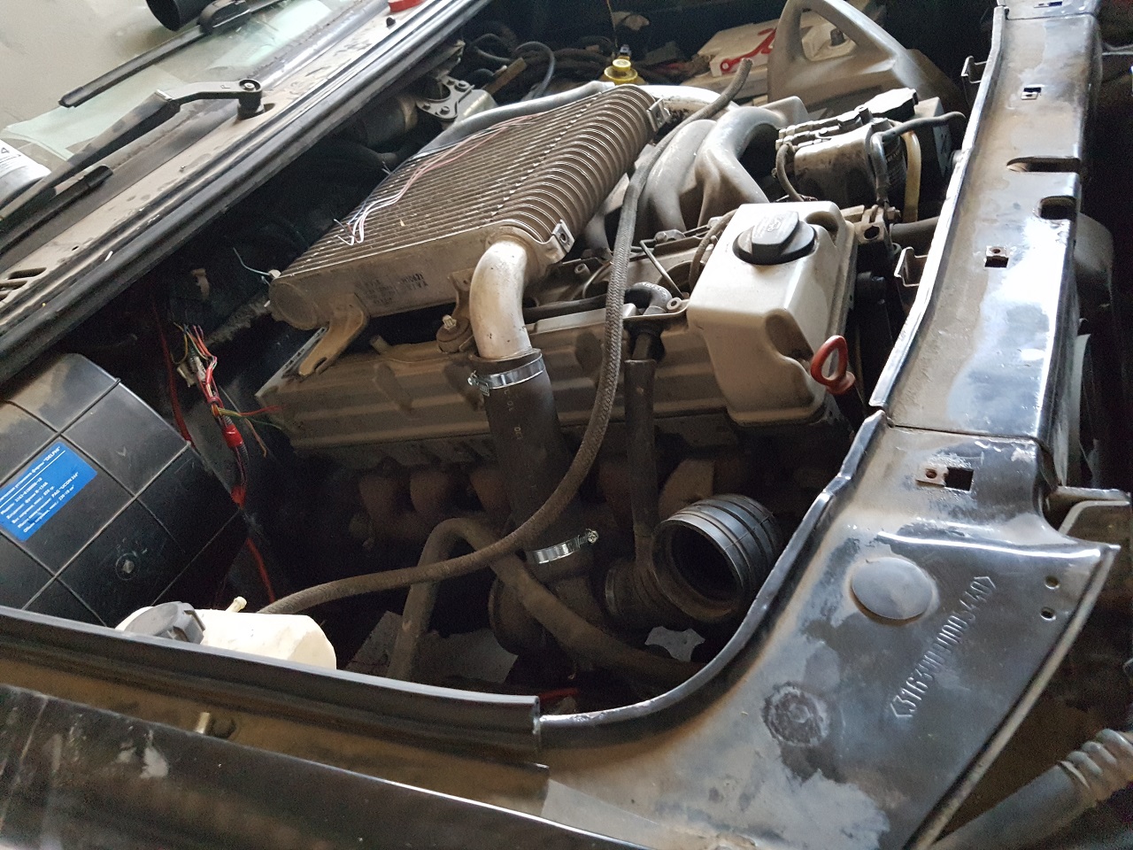

Добрый вечер!
Давно не заходил. Процесс постройки продолжается. В моторный щит влазит....
Делюсь следующим фотоотчетом:
Отправлено спустя 30 минут 16 секунд: Отправлено спустя 5 минут 26 секунд:
Со штатной стыковать видимо проще, только там придется моторный щит резать. Мы чуток его подрезали, т.к. вынесли вперед его а радиатор перенесли.
Если делать на мерсо-коробке, там все резко усложняется. Но поидее результат должен быть, т.к. и надежность и раздатка с неимоверным запасом прочности. Долго думали как ее вкорячить туда, размер ее конечно потрясающий :)))) но выход найден... внесли частично в салон....
Отправлено спустя 2 минуты 53 секунды:
Так как коробка мерсовская, мы просто вперед мотор выдвинули. Моторный щит режут если штатная коробка, и еще масляный фильтр переносят, т.к. там он в салон входить начинает. В нашем случае по другому все.
