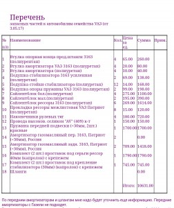

Всем привет. Решил немного услить машинку. Поменять все на полиуретан и поставиль другие пружины. Красные Так как они есть +3см , то и Задок подниму немного. На 4 см.
Назад от Газели аморты, а вот на передок еще не определился, подбираем.
Может быть кому то интересна смета этой процедуры по зч. Думаю не я один такое делаю, так что для ориентира могу поделиться.
Отправлено спустя 1 минуту 28 секунд:
Отправлено спустя 3 минуты 1 секунду:
Вобщем, без передних амортов и шлангов -400 $.

Барни писал(а): Всем привет. Решил немного услить машинку. Поменять все на полиуретан и поставиль другие пружины. Красные Так как они есть +3см , то и Задок подниму немного. На 4 см.
Чтоб лифтануть зад на 4см проставки под серьги нужны 80мм. И еще тебе дружеский совет: не стоит бездумно пихать полиуретан куда только можно, а особенно на концы клюшек.
